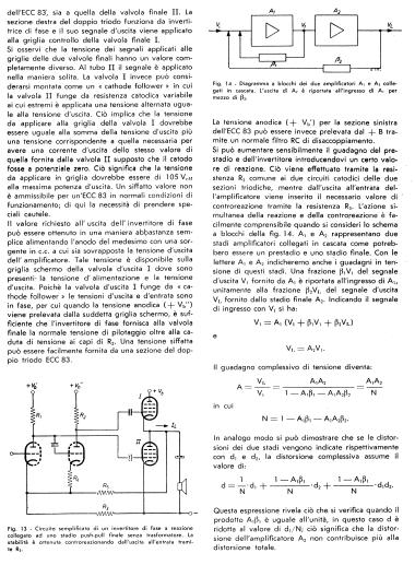

Questa è bella:
il D-NFB è stato inventato dalla Philips molti anni prima dei giap:
solo che non gli avevano dato un nome accattivante. Potenza del marketing!

Scusami non riesci a rendere più leggibile il foglio? Grazie
