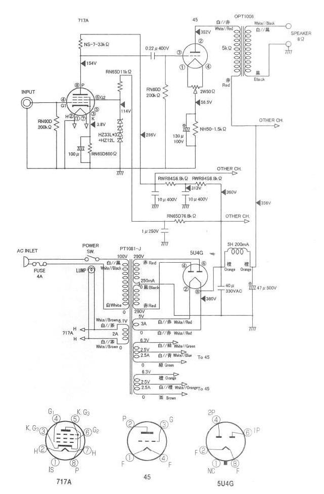

Su MJ 8/2004 a pag. 83 c'ü un SE di 45 moolto interessante di Yanagisawa Masashi. E' lo Yamamoto A08: http://www.stereophile.com/tubepoweramps/306yamamoto/
Trattasi di 45 con carico 5Kohm (OPT1006) alimentata a 356V in polarizzazione automatica con una resistenza catodica da 1,5Kohm 50W con condensatore bypass 130uF.
Tensione in catodo 56,5V per una corrente quindi di 38mA. Pilotata da un pentodo 717A stabilizzato in griglia schermo a 114V con stringa di
zener, resistenza anodica 33Kohm 7W, 266V di alimentazione con R catodo 680ohm bypassata da 100uF.
Accoppiamento con 0,22uF (film, IC) su 200Kohm di Resistenza in griglia.
Alimentazione (PT1081-J) 290+290V, raddrizzati 5U4G con CLC da 40uF (poly)-5H-47uF (elettrolitico). Stadio driver disaccoppiato con due celle RC in cascata ciascuna con 6,8Kohm e 10uF (poly Sprague).
L'oggetto fa 3W con 0,5V in ingresso e 5% distorsione armonica. Banda a -2dB 20Hz-40KHz. Distorsione crescente linearmente da 0,05W a 3W, stesso valore sia per 100Hz che per 1KHz e 10KHz.
Potenza al clipping (10%THD) 4W. Telaio aperto, giusto una semplice base di legno, cablaggio point to point con tagstrip.
Venduta in Giappone in kit tel 0794-62-5655 fax 0794-63-6405.
Niente triodi DHT, anzi pentodacci IHT, ma io ci farei un pensierino...

Sisi lo yamamoto lo conosco (mi ero anche procurato lo schema) c'è anche un modello (non ricordo il numero) che invece di essere un finale è un'integrato ma di quello non ho trovato lo schema....
...certo però passare dal dht al pentodaccio :D

Quanto guadagno ti serve? Dipende dal capitolato di progetto: se hai deciso per una modulazione piena della griglia rimanendo in classe A1 (e dunque di ottenere al massimo circa 2w/ch di potenza), hai bisogno di una 50ina di V in griglia (di picco) secondo il datasheet.
Qual'è il dato di sensibilità? Supponendo un livello medio di 350mV rms, sarebbe circa 0,5V di picco.
Quanto fa circa 50 diviso circa 0,5? Circa 100: dunque 100x è (sarebbe) l'obbiettivo in guadagno della catena a monte.
Se supponi altre cose (per es. sensiblità minori perché le tue sorgenti possono offrire di più come 0dB, potenze inferiori perché i tuoi diffusori hanno efficienza/sensibilità sibaritica, etc), tale numerello, da ottenere moltiplicando tra loro i fattori di amplificazione degli stadi a monte, va a cambiare.
Per questo parlo di questioni banalmente affrontabili da te stesso.
Ovviamente le considerazioni da fare non si limitano a tale, appunto, limitato (e per alcuni versi limitante) e necessario conto, ma queste esulano dalla questione "quale driver", volendo già ed a prescindere un DHT per quello scopo.
