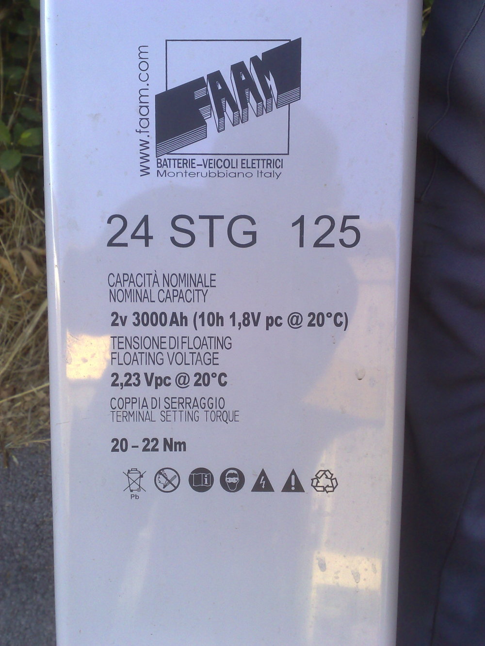

Tempo fa il simpaticissimo Jorge ha scritto che lui è capriccioso e quindi vuole togliersi alcuni sfizi (era un discorso su alcune valvole).
Siccome io a volte sono capriccioso quanto lui, beh...oggi sono andato a prenderne un paio.
Un paio di 25STG125...
...e non mi sembrano poi il "diavolo".
Pensavo peggio (v. foto dove faccio da "riferimento umano" per dare l'idea dell'ingombro)
Certo...."pesicchiano" un pochino (240kg l'una) ma le caratteristiche sono interessanti.
Ora le provo sui catodi delle sezioni driver dell'Ultimate Xtreme, visto che 2V sono "giusti gisuti"...

non ho "capito bene" se si tratta di una bufala. 3000ah?
dueeffe
Messaggi: 1659
Messaggio da dueeffe »
Originally posted by gluca - 25/08/2008 :  15:28:05
Non è una bufala.
Semplicemente è una 24STG125.
I 3000Ah sono per 10 ore.
Per 20 o 40 o 100 o 1000 ore, naturalmente sono molti di più...
Ci sarebbe anche la 28STA125 da 3500Ah, ma è a vaso aperto, quindi avrei qualche piccola remora...
:D

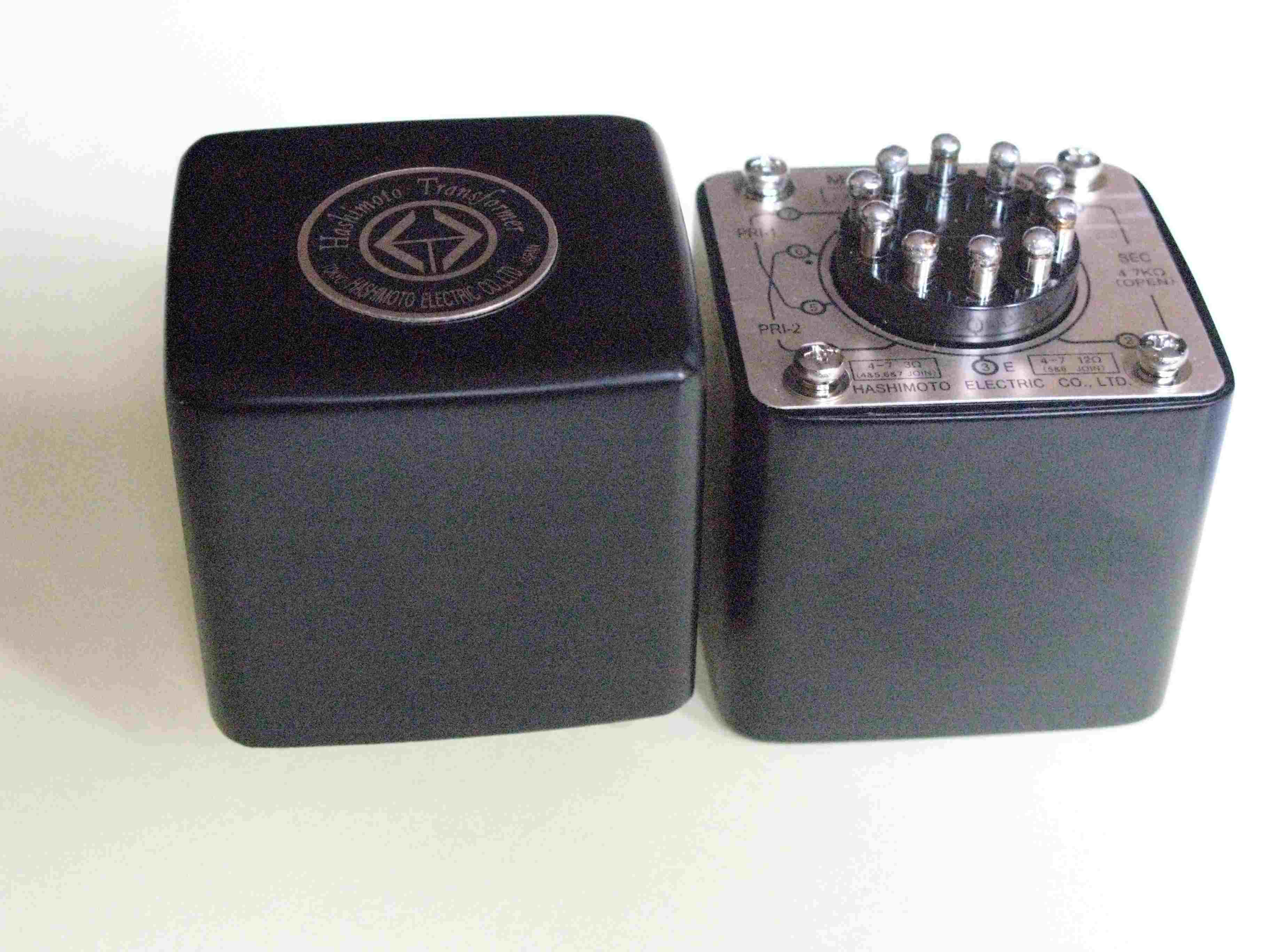

Arrivarono. Belli sono belli.
Secondo la curva fornita dal produttore perdono (a 40x, primari in parallelo) 1dB scarso a 10 Hz e 45 Khz circa, con i 100K a -3,6 dB (sempre circa): ci darò un' occhiata.
Ho una perplessità. Naturalmente quando sarà il momento proverò entrambe le opzioni, tuttavia vi chiedo quale delle due seguenti opzioni di montaggio può preliminarmente essere ritenuta preferibile.
CASO A: inglobo gli step up nel pre. Avrò cavetti relativamente lunghi fra testina e step up, ma -pur essendo il segnale dell' ordine dei microvolt o dei nanovolt- avrò una bassissima impedenza della sorgente (meno di tre ohm). L' uscita dello stepup (a circa 5K) avrà quindi un cablaggio cortissimo verso la griglia della prima valvolina.
CASO B: speculare al caso A. Monto gli stepup in un apposito scatolo da montare vicinissimo al giradischi. Cavo molto corto fra testina e stepup, ma cavo lungo verso il pre (con segnale dell' ordine dei millivolt e frazioni, ma con impedenza elevata della sorgente (il secondario dello stepup).
A me parrebbe ragionevole optare per la soluzione A, tuttavia chiedo consigli.
