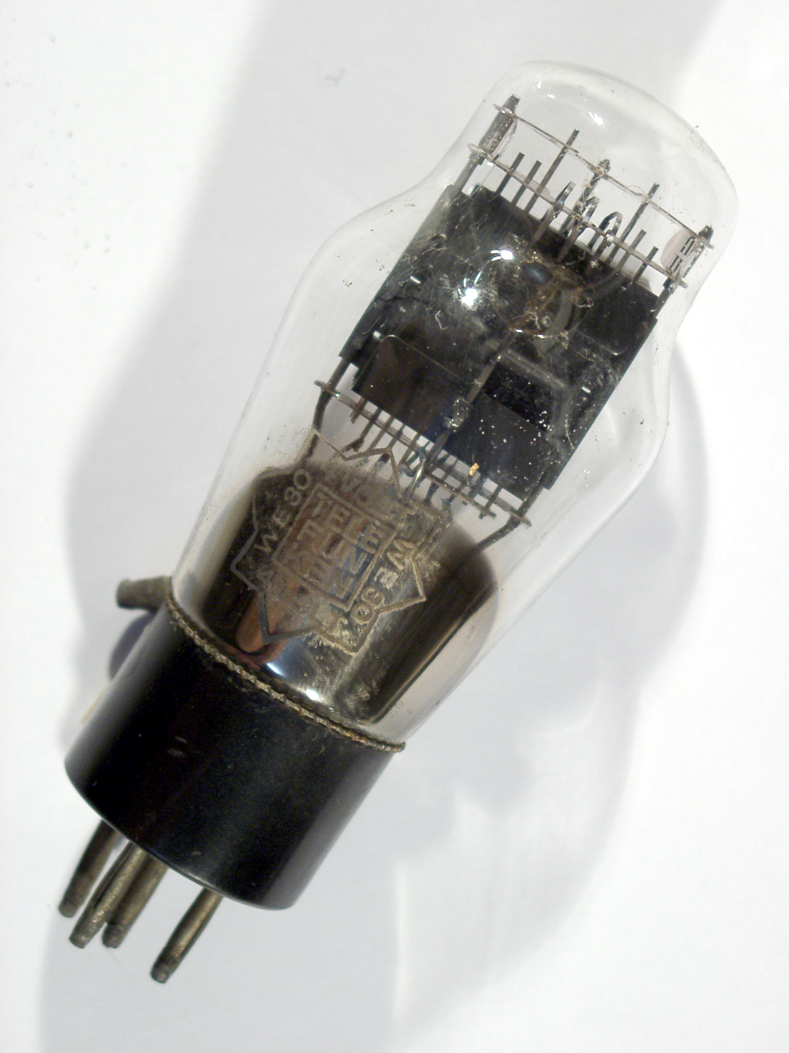

ma finite sempre a parlare delle cianfrusaglie della nonna? :D
allora... nel mio cassetto ho trovato questa... :)
Inviato: 12 lug 2008, 00:08
da mariovalvola
è la 345 che ti ho regalato al centenario del triodo?
Inviato: 12 lug 2008, 00:30
da audiofanatic
Originariamente inviato da mariovalvola - 11/07/2008 :  19:08:20
naaaa, è una WE30
http://www.radiomuseum.org/tubes/tube_we30.html

Vedo ora che ha 5 piedini lo zoccolo... Che ci fai con questo vecchiume?
Inviato: 12 lug 2008, 01:02
da audiofanatic
scusami . :oops: :oops:
Originariamente inviato da mariovalvola - 11/07/2008 :  19:38:09
nulla :D , fa parte del materiale accumulato per la mostra, ma il miglior vecchiume me lo aveva imprestato mio cognato, che restaura radio d'epoca.
