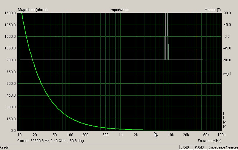

A parte le bestemmie su Vista e quelle dovute all' assenza del SP3 per XP sul portatile (ex Vista), sono soddisfatto della EMU. Non ho però ancora provato il microfono ed il modulo STEPS l' ho solo 'sfogliato' (con la EMU).
Impedenza di un cap da 10 micro. l' origine dei 2 spikes sulla fase è spiegata nel manuale; volendo li eviti.
