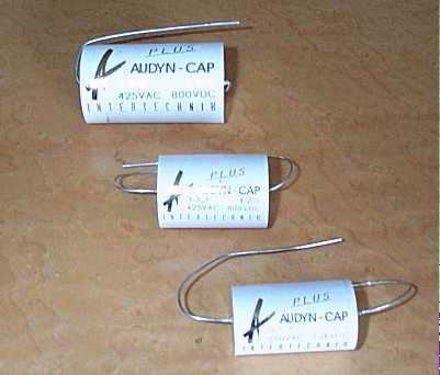

Salve,
chiudendo il discorso valvole per il relativo pre (aikido) che alcuni di voi sanno che sto realizzando, volevo chiedervi cosa nè pensate di questi condensatori da usare sull'uscita del segnale:
1) Audin Cap Plus Ultra-Low Loss polipropylene capacitors
2) MCAP SUPREME SILVER GOLD
3) JENSEN Aluminium Foil 630Vdc paper in-Oil Capacitors
4) JENSEN Copper Foil paper in-Oil Capacitors
Secondo voi, qual'è il migliore fra questi?

Ho amici che hanno sistemi completi da sogno con tubi "gioiello" come direbbe Plovati.
I pochi condensatori d'accoppiamento che usano , sono tutt'altro che esotici. A uno di questi, ho prestato un Mundorf della serie più bella (silver gold) . Rispetto ai soliti wima o icel che utilizza abitualmente , ha riscontrato uno spostamento verso il medio alto dell'equilibrio tonale. Non dico che la sua sia una prova definitiva e indiscutibile. In certi casi i mundorf li uso e li apprezzo.
Rifletti però sull'insieme, sul sistema che userai. Comprati dei condensatori economici. Con calma e tanto tempo dedicato all'ascolto capirai come è impostato il pre e soprattutto come suona l'insieme casse finale pre sorgente.... Non avere fretta.

Ho letto da qualche parte, adesso non ricordo, che il carta ed olio, fondamentalmente è un elettrolita
No, i carta e olio sono normali condensatori NON elettrolitici. L' olio ha molteplici funzioni (aumenta la rigidità dielettrica, taccona i difetti della carta, tiene lontana l' umidità) ma non reagisce in nessun modo con le armature.
e siccome possiende ampie tolleranze 10%-20% riguardo il valore, potrebbe influire negativamente sull'impedenza di uscita e sulla risposta in frequenza. Corregimi se sbaglio!
In teoria si. Questo può essere importante in un filtro, ma non nella tua applicazione. Dire che a 16 Hz la risposta è -1.1 o -1.3 dB è IMHO ininfluente. Se sei precisino, puoi misurarli con un capacimetro e compensare. Molto probabilmente varierà molto piu' la resistenza interna della tua valvola al punto di lavoro che la capacità del tuo condensatore. Pensa che alla fine della catena i tuoi diffusori avranno risposte di +- decine di dB a 16 Hz e il tuo ambiente farà disastri ancora maggiori. Userei piu' il buon senso della calcolatrice.

Non so più quanti hanno cercato di dirtelo in tutti i modi: prendi quello che trovi più a buon prezzo e non ti fare paranoie prima del tempo.
Uno o l'altro componente molto probabilmente non farà differenza nell'impianto che ti appresti a mettere insieme.
Mi sembri angosciato dalla sindrome del “voglio avere il massimo che esiste” o almeno da quella “mettiamo componenti che nessuno potrà criticare” .
Di fatto non saranno i componenti da boutique a incidere in maniera rilevante sul risultato complessivo, che sarà determinato molto di più dai diffusori, dalla sorgente e dall’ambiente.
Una delle balle più deleterie che circolano nell’audio è che un componente possa stravolgere il risultato complessivo, determinato invece dall’equilibrio delle parti. La seconda balla più grossa è quella della facile verificabilità di certe migliorie. La prima impressione deve essere confermata da più ascolti, con la possibilità di tornare indietro alla situazione precedente, un passo alla volta con incisioni diverse e con una diciamo così ritaratura periodica dell’orecchio mediante ascolti dal vivo. Ci vuole tempo e fatica, non viene gratis, ma gli impianti ‘buon’ suonanti che mi è capitato di sentire da amici sono stati assemblati secondo questo metodo, non altrimenti.
A provare qualcosa di meglio farai sempre in tempo, con calma, metodo e pazienza.

CONDENSATORE MCAP SUPREME Silver oil,
ma è una specie di condensatore ibrido? a metà tra un polipropilene e un carta ed olio...
Questo è quello che dichiara la casa produttrice:
Il SUPREME ,ARGENTO/OLIO’ è un condensatore MKP imbevuto in olio, in cui il collegamento in serie è noto da MCap® SUPREME. L´utilizzazione di argento puro come rivestimento del condensatore, nonché l´impregnamento dell´avvolgimento con un olio sviluppato specialmente per noi allo scopo, rende possibile una ricchezza ancora maggiore di intensi timbri. Vantaggi nella tecnica produttiva delle più moderne pellicole MKP: basse tolleranze, non realizzabili con normali condensatori a carta /olio , che sono stati combinati per la prima volta con successo con i vantaggi di condensatori impregnati con olio. Siamo
convinti di aver soddisfatto ancora una volta di più, con questo condensatore, le esigenze di innovazione e qualità , come uno dei produttori leader nel campo di elementi costruttivi per l´audio e La invitiamo a farsene un idea.
MCap® SUPREME Silver/Oil
Dati tecnici:
Fascia di valori: 0,01#956;F-10#956;F
Dielettrico: Polypropylene
Metallizzazione: 99,99% argento
Resistenza alla tensione: 1200 VDC
Tolleranza: ±7%
Temperatura dintorna max.: 55° Celsius
Angolo di perdita tan #8706;: 0,0002 @1kHz, 0,00011@10 kHz
Salvatore
Inviato: 16 ott 2007, 18:01
da MBaudino
Beh, se ha veramente un tg delta 0,00011@10 kHz è un componente assolutamente fantastico. Usa questo.

A mio avviso gli Audyn Cap Plus da te indicati, sono i condensatori dal miglior rapporto qualita' costruttiva/caratteristiche tecniche/caratteristiche soniche e prezzo.
Sono praticamente equivalenti ai Murdof Mcap Supreme ma costano di meno.
Il passaggio agli Mcap silver/gold non ha variazioni sulle caratteristiche tecniche. Non saprei sul suono, ma sono quasi certo di NO (in un ascoto alla cieca).
I condensatori con queste caratteristiche, per la mia esperienza d'ascolto, danno una sensazione di un suono molto veloce, indistorto, controllatissimo, iperdettagliato. Lo sbilanciamento verso le alte frequenze di cui qualcuno parla, non è altro invece che un ottimo controllo del basso docuto anche alla infinitesima distorsione aggiunta.
(I condensatori d'accoppiamento infatti inducono distorsione sul segnale che li attraversa, distorsione che varia a seconda del tipo, tecnologia, valore e delle restanti caratteristiche tecnico/costruttive... del condensatore e... del circuito dove è inserito - impedenze a monte, a valle, tensione sulle armature...)
Il passaggio a condensatori MKP normali, a MKP Olio, MKT, carta e olio, elettrolitici bipolarizzati e quant'altro ed il conseguente scadimento delle prestazioni TECNICHE, comporta tra l'altro, un aumento della distorsione che si traduce spesso in un certo "rallentamento" del suono: ecco ad esempio i bassi sembrano sentirsi di più, la voce è più setose, e i dettagli vagano più a lungo nell'aria.
Questo fenomeno di lentezza, arrotondamento, apparente maggiore anologicità ma in realtà perdita dei microdettagli e non solo, è caratteristico dei condensatori di povere caratteristiche tecniche, spesso coincidenti con quelli usati nei valvolari del passato e quindi prevalentemente dei carta e olio.
Quanto sopra è la mia esperienza.

Io si, in un circuito roccioso come quello di Broskie, con correnti non troppo basse e non troppo alte, con tensioni del segnale non basse e non alte, con le valvole rumorose di loro, con tensioni di lavoro medie ecc. ecc. la mia prima scelta sarebbe un Solen o analogo cap. Analogamente farei per un prelinea di Aloia.
Comincerei a pensare a qualche cosa di diverso solo se dovessi mettere il C sull' anodo di valvoline smunte, tipo ECC83 ( alte impedenze, basse correnti) oppure in stadi a livello molto basso (pre phono, pre pre MC) o dove servono correnti importanti, oppure laddove le prestazioni sono indispensabili e verificabili (feedback di uno s.s.). Oppure dove sono importanti la stabilità nel tempo, alla temperatura ecc (filtri) o l' affidabilità è critica (filtri di rete, stadi alimentati AT ecc). Oppure in radiofrequenza.
Per un prelinea partirei da un bel PP da 3 euro.

Se esistesse un componente "migliore", perchè le altre ditte concorrenti non hanno già chiuso? ; )
E perchè anche quando si richiedono circuiti ad elevatissima precisione e stabilità, fuori dall'ambito audio, i condensatori "audiofili" non sono mai impiegati? ; ) ; )
Non c'è "il miglior" componente, non per quanto riguarda i condensatori a film plastico in uso audio. Non solo: non hai nemmeno appurato se sei in grado di avvertirle le differenze introdotte da un condensatore. Non è una cosa scontata: come è già stato detto il fatto che un condensatore stravolga il suono è una leggenda metropolitana. Bisogna avere lo stesso setup di altissima qualitù per ANNI, conoscerlo a menadito, conoscere benissimo i dischi (magari registrazioni di concerti ai quali si è partecipato), e anche lì le differenze sono talmente opinabili (per chi le sente, ripeto) che nessuno ha ancora incoronato "il miglior" condensatore.
Tutto il tempo speso a cercare "il miglior" condensatore non te lo restituisce nessuno, e francamente l'avessi investito in studi di acustica e progettazione dei diffusori otterresti risultati più importanti di svariati ordini di grandezza...
