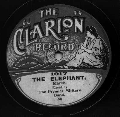

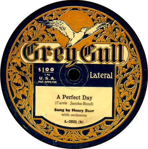

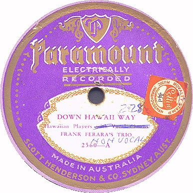

Altra categoria che ha destato il mio interesse è rappresentata da marchi rari e/o blasonati, che spesso presentano delle etichette stupende.
Esempi:
Altra categoria ancora è quella dei dischi con etichetta scritta a mano:

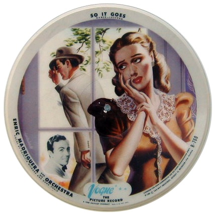

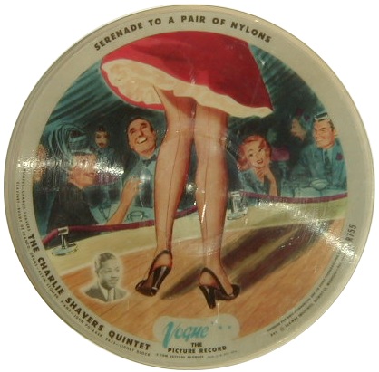

Infine l'affascinante mondo dei Vogue.
Sono gli antenati "picture disc"...
Bellissimi a vedersi dal vivo. direi incredibili.
Catalogati con numerazione R707 a R786(se non ricordo male)
Le quotazioni sono sempre alte, ed alcuni esemplari rari raggiungono valutazioni da brivido.
Per esempio: R707 vale sui 30-40$, R784 vale 5000$
Ogni tanto su ebay USA si fanno buoni affari.
http://www.voguepicturerecords.org/index.html
