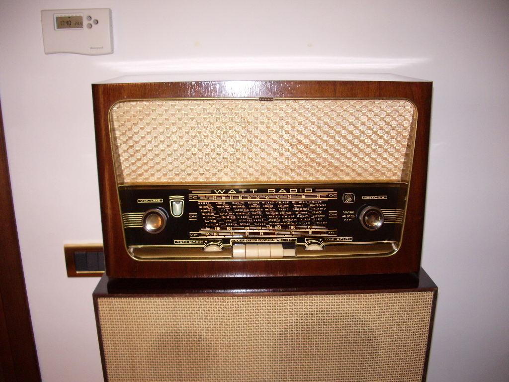

Inviato: 20 apr 2007, 00:02
da Arge
ma scusate, avete presente le radio a valvole con il cabinet di legno aperto dietro?
Ritenete un suono simile, assolutamente privo di informazioni e dettaglio, dalla banda passante limitata e distorsione elevata, soggetto a mille interazioni (altoparlante a 10cm dalla valvole di ingresso etc..) un suono affaticante?
Vi viene veramente voglia di spegnerla?
Originariamente inviato da plovati - 19/04/2007 : 15:50:01
Assolutamento NO !!!!!! anzi l' ascolto quando voglio rilassarmi.......
JOE
PS: la sto ascoltando anche adesso

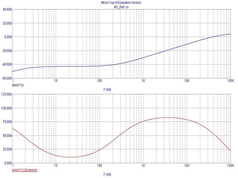

da mauropenasa
Quoto tutti e due! . Sarebbe interessante a questo punto che anche Mauro Penasa si facesse vivo a dire la sua. Ho il sospetto che il famoso "DF" c'entri non poco a rendere sistemi, per altri versi simili, differenti dal punto di vista della fatica di ascolto, soprattutto per quanto riguarda il diverso andamento delle attenuazioni/esaltazioni che avvengono in banda audio in un impianto.
Tra questo andamento di DF e fase inversa:

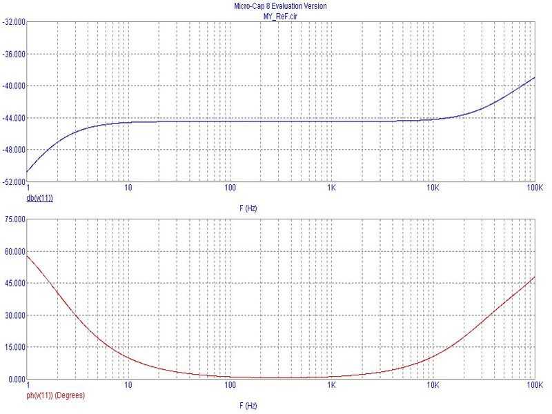

Inviato: 20 apr 2007, 00:06
da mauropenasa
....E questo:
Quale pensate che il nostro PG ritenga "più godibile" ?

Inviato: 20 apr 2007, 01:36
da mauropenasa
Originariamente inviato da mauropenasa - 19/04/2007 : 19:06:39
Se ce lo dici tu, poi possiamo confrontare con la risposta di plo'!
Se ve lo dico prima capace che lui dice il contrario solo per farmi rabbia....
In ogni caso collega un poco la cosa con questo:
...magari è prprio la banda passante limitata in alto e il fatto che sia un solo altoparlante a suonare a limitare la fatica...
detto da Filippo, e vedrai che qualche lampadina si accende....
Scherzi a parte (e non solo e non sempre in merito alla questione di questo 3D), da qualche anno io ho notato che una tendenza come quella piuttosto comune del primo grafico, ossia diminuzione graduale del DF al aumentare della frequenza, accoppiata a diffusori comuni con taglio classico a 2 o 3 vie, pone vissuti di maggiore "naturalezza" del suono e minore "metallicità".
Quel genere di curva tende a dare "il meglio apparente" in molti sistemi economici o meno economici, nel senso che le gamme basse e quelle di incrocio sono discretamente controllate da un DF calante ma di una certa entità, mentre solo in zona TW esso "molla" molto, tendendo a condizioni "simil retro" che piacciono tanto.....
Va detto che questo non è tanto in relazione a chissà quali cali di risposta in asse, ma piuttosto sembrerebbe andare in contro ad una certa "fisiologicità" di molti TW a cupola.
Insomma, sembrerebbe che ogni driver disponga di un DF adeguato e variabile in base all' energia back_emf emessa....
Agli esperti di diffusori l' ardua risposta....
Diversamente, quando si ha di fronte un gruppo di driver ben progettato e di elevate prestazioni, la curva più flat del grafico 2 da un migliore senso di equilibrio di emissione in tutta la gamma audio, ma per molti un poco "fredda".
Io propendo comunque per il grafico 2, ma credo che dipenda dalle condizioni che uno cerca.....

Inviato: 20 apr 2007, 17:03
da mauropenasa
Ritenevo trascurabile il discorso DF sulle vie alte per il fatto che i tweeter (ed in misura minore i middle) sono quasi sempre pesantemente attenuati da resistenze ( 2-10- 15 ohm) e che lavorano sempre almeno un ottava al di sopra della risonanza. Dove sbaglio?
Credo nel sottovalutare il damping elettrico nei crossover reattivi, ma potrei anche sbagliarmi.....
Da questo punto di vista mi limito a girarvi alcune mie valutazioni, senza elaborare in forma super teorica la cosa.

PS - Aneddoto.... Subito dopo aver scritto il mio post ieri sera mi son messo a caccia con YouTube di filmati in cui cantavano Sarah Vaughan, Ella Fitzgerald e Mel Torme (i i miei piatti "fissi" e irrinunciabili da ascoltare ogni volta che posso!). Ebbene... a parte il fatto che la qualità audio, nonostante le compressioni, nonostante il fatto che DOPOTUTTO mi veniva fuori dalla linea del telefono, e nonostante fosse "processato" dall'hardware di base del Mac G3 senza altri supporti (ci ho attaccato la cuffia direttamente) era fruibilissima... bhe iio, pur essendoci stato attaccato con la cuffia in testa oltre un'ora e mezzo, NON HO PROVATO PROPRIO NESSUNA FATICA DI ASCOLTO. Semplicemente avevo altro a cui dare la mia attenzione. Piuttosto direi che c'è stata una notevole fatica di "visione" causa sia la scadente qualità della trsmissione video sia il fatto che voce e video erano (penso per ragioni di copyriight) volutamente fuori sincronismo.
