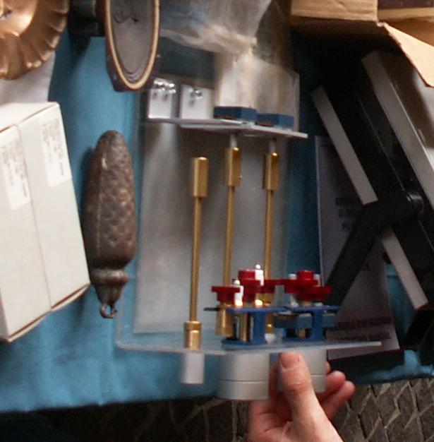

altrimenti l' alternativa piu' semplice potrebbe ancora una volta essere
quella meccanica, all' ultima fiera di Vimercate avevo visto uno
stranissimo controllo di volume e bilanciamento dei canali autocostruito
da uno degli espositori.......
la meccanica utilizzata e' praticamente BANALE, solo qualche barretta
di prolunga per potenziometri, rotelle dentate in plastica del meccano
e un supporto traforato per sorreggere i potenziometri:
Perdonate la scarsa qualita' della foto, si tratta di un ingrandimento di
un ritaglio di una foto che aveva ben altro soggetto inquadrato, il
regolatore del volume, per vostra fortuna, e' finito in foto per caso! :D
buone autocostruzioni a tutti!

La soluzione meccanica che hai visto a Vimercate non è autocostruita da Davide Munaretto (l'espositore) ma un kit presentato tempo fa su CHF, tra l'altro dal costo elevato.
