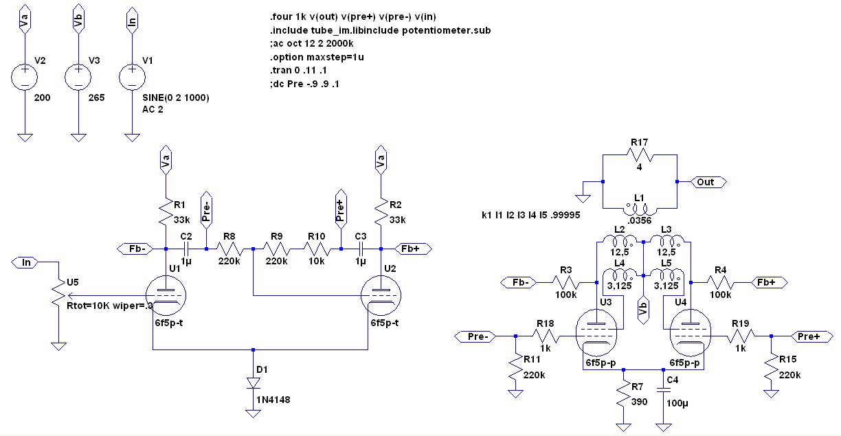

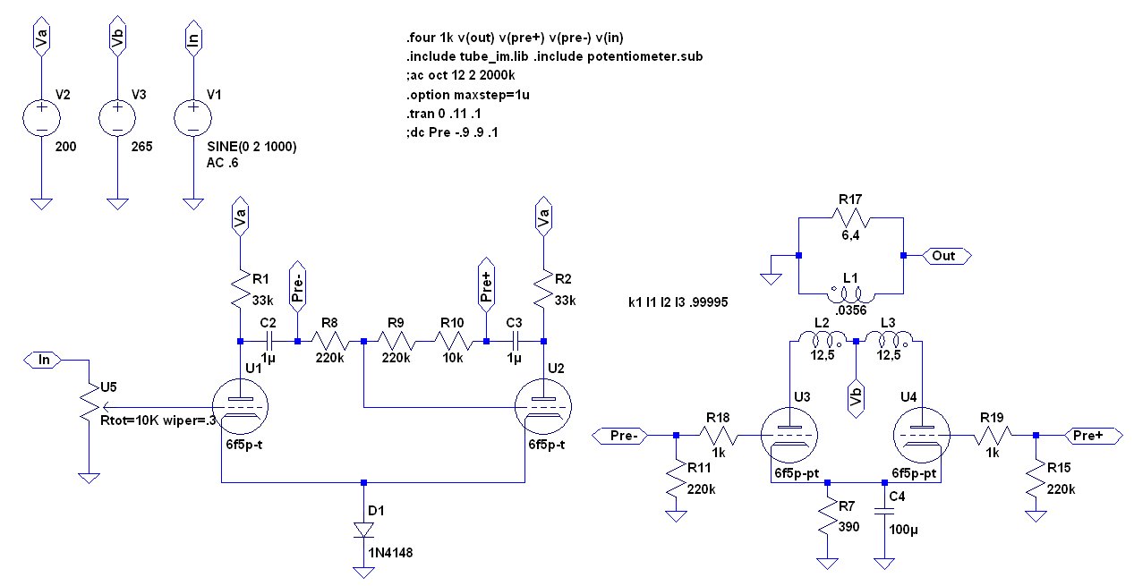

Il circuito che ho pensato è molto semplice:
a triodo che diventa in ultralineare -->
Il modello del TUU è troppo semlificato ma volevo vedere il funzionamento in linea di massima. Comunque per le prime prove pensavo al TUU in configurazione L.
Cosa ne pensi?

una prova semplice la puoi fare semplicemente facendo il driver con un normale SRPP ed attaccando la relativa alimentazione (anodo del tubo alto) direttamente all'anodo della finale. Forse non sara` esattamente la "STC" come la intendono loro ma non devi regolare nulla e, almeno sulla carta, (ehm, su SPICE) funziona perfettamente (in maniera molto simile al partial feedback). Purtroppo non ho avuto modo di provarlo in pratica...Non me la sento di imbarcarmi nella STC perché non è detto che riesca tararla come si deve.
{ P.S.: a posteriori, avendo visto di cosa si tratta, direi che l'aggiunta di almeno altri due o tre tubi per fare la "STC" (of sort) mi sembra abbastanza fuori luogo per un progetto come questo. }
assolutamente... ti basta spostare il terminale di una resistenza dall'anodo della finale alla "B+" e viceversa, ci potresti perfino mettere uno switch!Il partial feedback mi mette meno pensiero e dovrebbe essere più semplice switchare tra la configurazione a triodi no-fb e quella ul con il p-fb.
(ho messo la faccina xche` anche se tecnicamente si puo` senzaltro fare senza problemi, non mi fiderei molto degli effetti "sonori" di una cosa del genere... contatti aggiunti e cablaggi inutilmente allungati sul percorso del segnale in un punto critico...)
toh, carino, un mini-PP con due soli tubi!Il circuito che ho pensato è molto semplice:
l'unica obiezione e` per lo stadio di ingresso/invertitore di fase e driver, che decisamente non e` uno dei miei preferiti...
Certo, forse un classico LTP con CCS (rigorosamente a pentodo!) sotto mi piacerebbe gia` un po` di piu`, ma a quel punto se devi metterci un altro tubo (anzi due, non mi pare ci siano molti doppi pentodi in giro...) tanto vale implementare la mia soluzione preferita: il Williamnson! ; ) In effetti se lo fai "stereo" (o anche "dual mono" ma su uno stesso telaio), come immagino sia nei piani per un oggettino piccolo e simpatico come questo, ti basta aggiungere solo un altro tubo: metti i due triodi della 6F5P a formare il solito LTP che pilota le finali e gli metti davanti un altro triodino, e.g. (una sezione di) una 6189 o simili come invertitore di fase a carico ripartito.
Pero` oltre al tubo in piu` ti ci vanno anche altri due condensatori di accoppiamento (per canale...), e non so` se ne valga la pena. Che dire, se puoi magari provalo su un tavolaccio in entrambe le configurazioni e poi lascia decidere alle tue orecchie che e` sempre la cosa migliore!
(...e ovviamente fammi sapere come va` a finire! )

E' che come hai intuito è un progetto volutamente piccolino altrimenti concordo pienamente per il Williamson. Le scelte che mi permettono di risparmiare tubi e soprattutto condensatori sono poche. Molti progetti di questo tipo sono sviluppati con il carico ripartito però senza i buffer.l'unica obiezione e` per lo stadio di ingresso/invertitore di fase e driver, che decisamente non e` uno dei miei preferiti... anche se sicuramente ha il pregio della semplicita` e ti permette di fare tutto con le sole due 6F5P (AKA ECL85 / ECL805 ) per canale.
Riguardo le valvole in realtà ho 4 ecl805 siemens, 4 ecl805 philips e 4 pcl805 fivre. Vista l'abbondanza volevo non lasciarle marcire nello scaffale.
Si lo conosco, penso che i modelli delle 6f5p siano in realtà i suoi. Ho provato a sovrapporre i modelli delle 6f5p con le curve dei datasheet della ecl805 (pentodo) e di Tom (pseudotriodo) e la rispondenza è notevole soprattutto nel caso dello pseudotriodo in cui la sovrapposizione quasi perfetta. In UL chiaramente è un mezzo disastro.BTW, a proposito di ampli con la 6F5P, hai visto questo?

infatti... ma ti ci vuole almeno uno stadio di guadagno a monte, e siamo punto e da capo che ci vuole almeno un tubo in piu`...Molti progetti di questo tipo sono sviluppati con il carico ripartito però senza i buffer.
edit:
beh, pero` sarebbe un tubo solo per entrambi i canali, e puoi evitare condensatori extra accoppiandolo direttamente all'invertitore in stile Williamnson... potresti usare il triodo delle 6F5P all'ingresso e qualcosa di un po` piu` robusto per l'invertitore... forse sarebbe da provare anche questo prima di scegliere la soluzione definitiva. Purtroppo pero` cosi` ti giochi la possibilita` di usare il partial feedback...
/edit

Si con il concertina si perde la possibilità del p-fb effettivamente.infatti... ma ti ci vuole almeno uno stadio di guadagno a monte, e siamo punto e da capo che ci vuole almeno un tubo in piu`...
edit:
/edit
Perciò o parafase o differenziale con pentodo o silicio.
Si le ho con me, volevo forse utopisticamente provare a far qualcosa durante le vacanze. Le Philips, vendutemi per una decina di euro assieme alle 4 Siemens, sono marchiate diversamente perciò mi interessa confrontarle con le tue.le avrai mica con te ora che passi dalle mie parti?!
...io le sto` utilizzando come driver per le 6C33; al momento ho solo una coppia di ECL85 Philips "miniwatt", sarei curioso di provarci qualche altra ECL85/805...
In vari post vado ripetendo che guardando le loro caratteristiche mi sembrano ottime valvole, con 8w (design centre) di dissipazione ma che reggono picchi addirittura di 10,5w (maximum). Guardando le curve a triodo di Tom e quelle sul sito di Dmitry si resta abbastanza stupiti. Dmitry le elogia particolarmente. Poi se montate in un circuito suonino da schifo questo non lo so!cmq sono ottime anche come driver "robusti" per progetti piu`... grossi.
PS. come si calcola l'impedenza (alla fine il DF) nel caso dello p-fb?

Mario "triodopentodo" ha provato il differenziale con la sabbia sotto nel suo "Circlotron" ibrido, ma gli ha preferito e di gran lunga il pentodo...Perciò o parafase o differenziale con pentodo o silicio.
non so` pero` che tipo di CCS abbia usato. Credo fatto con un LM317, che forse non e` il massimo...
nel mio direi che vanno benino...In vari post vado ripetendo che guardando le loro caratteristiche mi sembrano ottime valvole, con 8w (design centre) di dissipazione ma che reggono picchi addirittura di 10,5w (maximum). Guardando le curve a triodo di Tom e quelle sul sito di Dmitry si resta abbastanza stupiti. Dmitry le elogia particolarmente. Poi se montate in un circuito suonino da schifo questo non lo so!cmq sono ottime anche come driver "robusti" per progetti piu`... grossi.
come per qualsiasi altro tipo di NFB in tensione...PS. come si calcola l'impedenza (alla fine il DF) nel caso dello p-fb?
BTW, se i modelli dei tubi sono affidabili la cosa piu` semplice e` fare una "reverse driven" simulata. ; )

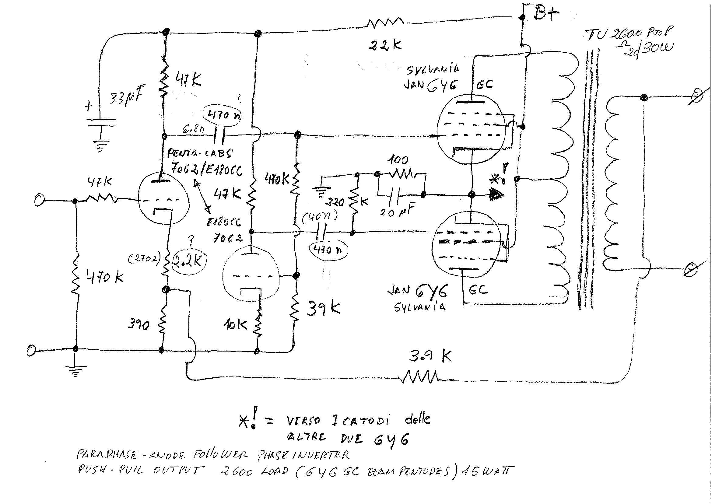

6Y6 push-pull ultralineare avente TUU in configurazione Plovati
piccolo aggiornamento
Tutte le lampade sono arrivate, e anche qualcuna in piú.
Con l'auito invalorabile di Plovati (eufemismo per dire che manca soltanto che si meta pure a montarlo lui stesso), il circuito e gia definitivo. L'alimentatore un full wave con rettificatrice 5U4GB e filtro CLC.Mancano solo il chassis ed il trafo custom made, che si costruisce oltreoceano.
Nel frattempo, preso della contagiosa "valvolitis", ed in posesso di un altro quartetto di lampade JAN 6Y6GC Sylvania, e coppia di e180CC Penta Labs UK, m'intriga l'idea di usarli in una variante come da allegato.
La descrizione , trovata in rete sul funzionamento, e talmente coincidente con quello che cerco, che m'invoglia fortemente a provare pure questa versione.
L'originale monta (ed é dimensionato per) 6EU7+6BQ5. Ho scarabbochiato qualcosa, e, anche se sicuramente tutti i valori riportati sono da ricalcolare, vorrei qualche opinione/ consiglio sulla topologia circuitale.
