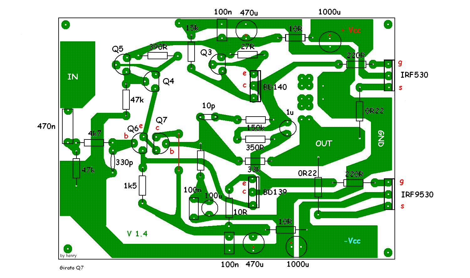

come ti hanno già consigliato, meglio girare le piste di Q6 e Q7 per mettere a contatto le facce piatte
guarda se va bene cosìImmagine
Originally posted by audiofanatic - 17/11/2008 :  11:38:58
Ok approvato :)
Dunque, il pcb dovrebbe misurare circa 15cm sul lato piu' lungo,
(il disegno puo' essere ridimensionato, con uno dei tanti programmi, x stampa)
il negativo x la fotoincisione lo allego quando + o - ho ricontrollato tutto... :)
Ecco i nuovi PCB...
V1.4
V1.5
Quando avro' piu tempo libero, provero' anche qualche simulazione.. :)
Mi piacerebbe provare anche un CCS con i led,
magari solo sul differenziale d'ingresso...
bye :)
