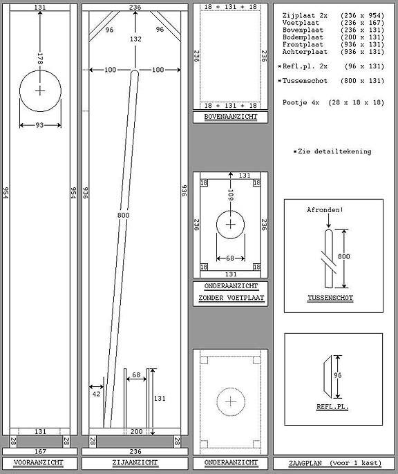

Trovato!
una ricerca in Google con TQWP2.jpg mi rimanda ad un sito giapponese che ha questo disegno con scritte in danese (?).
Chissà chi lo ha realmente progettoto...
Magia della rete mondiale. Comunque il disegno è questo:

Trovato!
Grazie, sempre disponibile.
Non so come hai fatto, ieri sera ci ho provato senza successo. Le misure in danese riesco ancora a leggerle: unico dubbio, ma solo per curiosità: il foro da 93 del progetto è per il fostex 103, non per il 126.
Forse preferisco così. E possibile avere il link?

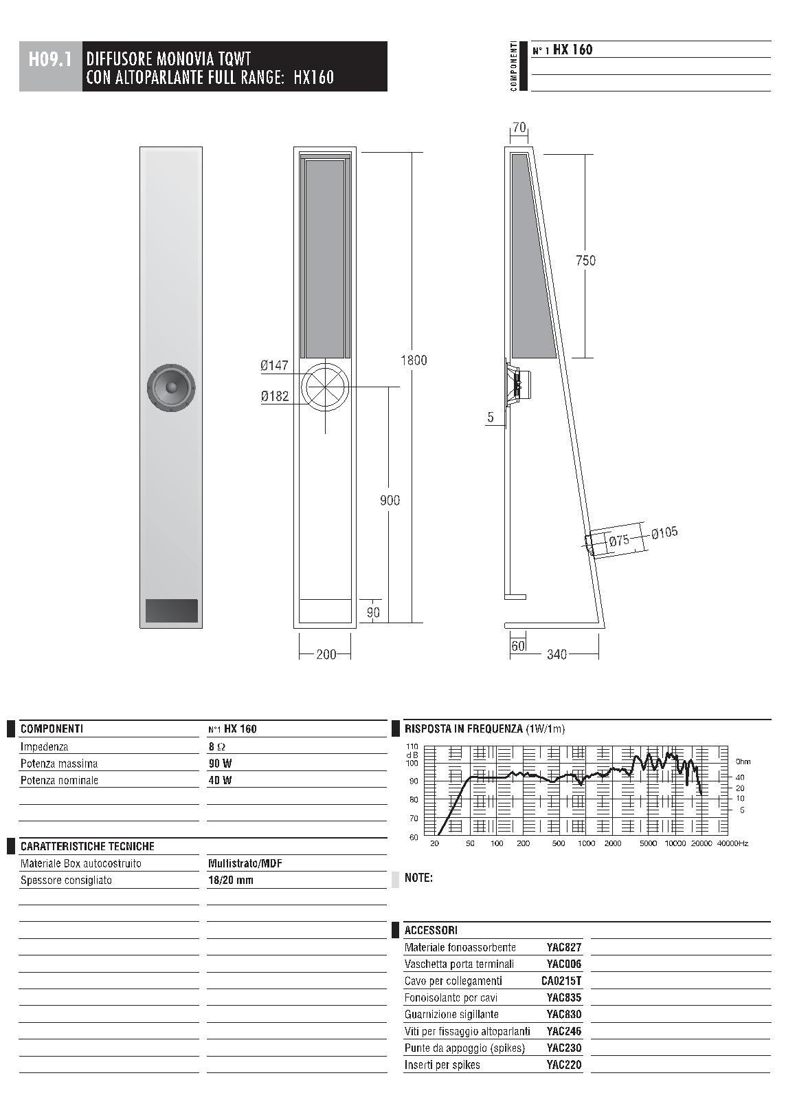

Secondo Alberto Bellino monterebbe questo diffusore a 733 mm dalla cima. Riporto discussione con lui intrapresa:
-Nel diffusore TQWP della Ciare, l'HX160 è posto nella mezzeria del mobile. Tale posizionamento si renderebbe necessario solamente se la linea partisse con una sezione iniziale pari a zero, per inderderci con la sommità del mobile a punta. Nel diffusore invece vi è una sezione iniziale pari a mm 70x200 = 14000 mm2 cioè pari alla superficie radiante Sd del woofer il che renderebbe necessario un posizionamento del monovia a mm 733 dalla sommità del box.
Tale modifica non influenzerebbe molto la resa sulle basse frequenze, poichè la volumetria del mobile e l'accordo rimarrebbero le stesse ma garantirebbe una migliore qualità sonora dettata dal fatto che la linea superiore, quella che si forma tra ap e sommità del box risuonerebbe perfettamente alla stessa frequenza di quella inferiore ( tra ap e fondo diffusore ), ma a fase contraria, garantendo la cacellazione recoproca delle armoniche superiori alla frequenza di risonanza.
Quindi, nella pratica, se io dovessi costruire tale diffusore, semplicemente sposterei in alto di mm 167 la posizione dell'HX160. -
Un saluto.
Messaggi: 5770
Been thanked: 29 times
Un saluto.
