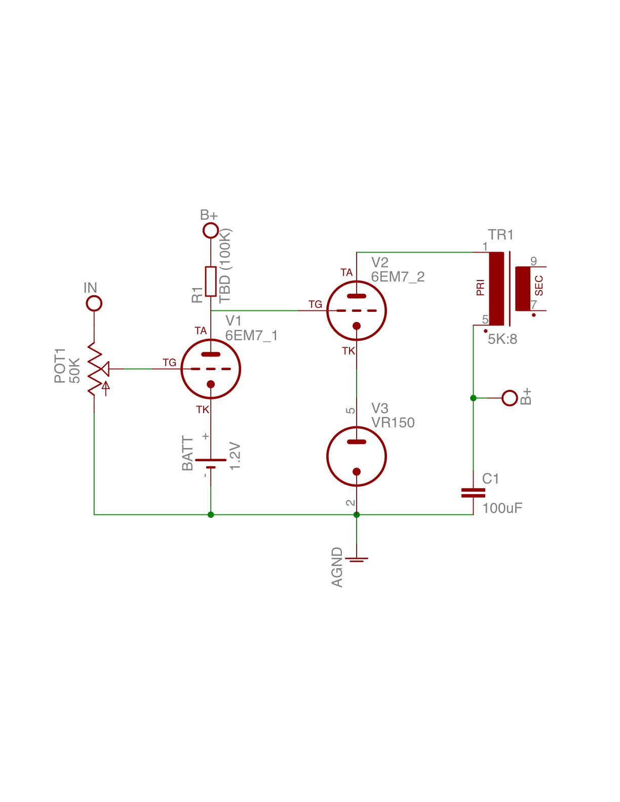

una idea buttata là. R6 ed R3 regolano il bias delle due sezioni. B+ dovrebbe essere di poco superiore a 330V. salvo errori ed omissioni.

Bella (CCS a parte, ma solo perché non so usarli).
Quanto tiri fuori dal nanotriodo (a spanne)?
Originally posted by Luc1gnol0 - 14/10/2008 :  00:19:13
Quanto? Penso 1.5W. Forse si può tirare il collo alla sezione di potenza... se gli esperti di 'sto microtriodo mi indicano qualche punto di funzionamento migliore faccio conti un pò precisi.
Il primo cicciesse lo puoi sostituire con una grossa resistenza (diciamo ad occhio e croce 100k) ... la seconda magari con una VR150.
Fregatene, so' massoni...
...221v, 42mA, -36v. :D
Originariamente inviato da gluca - 14/10/2008 :  00:27:08
No, dai, "facciamo" i "moderni", vai pure di ciccillo per il tuo cazzillo. :oops:
ma fanno 9W abbondanti ... che fa la tappa? regge?
facciamo chi? io? io so' quello che usa le valvole degli anni '30 mica 'ste cose da tubocatodico. cmq, resti tra noi, potrei avere la necessità di costruirlo 'sto cazzillo. ed usarlo. e pure le microcasse. ma questa è veramente un'altra storia.
Regge, regge (l'Extreme sfonda gli 11 e, se non ricordo male, il Primo i 10).
Originally posted by gluca - 14/10/2008 :  00:05:39
scusa, magari mi sfugge qualcosa, ma... il CCS sul catodo della finale non dovrebbe essere adeguatamente by-passato?!?!? :?:
Originally posted by UnixMan - 14/10/2008 :  13:24:02
Si, errore di sbaglio. Cmq questa altra idea mi piace persino di più
Originally posted by gluca - 15/10/2008 :  20:12:18
carino... :)
mi ricorda qualcosa... ; ) un "Ultimate Zen" senza lo ZEN...er! :D :D :D :grin:
Certo che x eliminare il Cc ne sprechi di potenza... :| il VR150 probabilmente lo fai lavorare vicino al limite (35mA?), ma sarebbe una configurazione da provare, magari con i Bartolucci... :p
Originariamente inviato da gluca - 15/10/2008 :  20:12:18
Stupidaggine (mi è venuta in mente causa Remigio): visti i 100k di carico del triodo di segnale, perché non un bel bacarozzo Ixys (si, lo so, li hai già bruciati tutti)? :oops:
CCS: più che il singolo bacherozzo metterei il cascode di mosfet come nel precedente schema (manca sempre il condensatore sotto il catodo della sezione finale). Ma con i 100k diventa uno schema veramente semplicissimo e con un numero ridicolo di parti. C'è una cosa che non mi piace: la sezione di amplificazione può essere polarizzata ad un miserrimo mA ... ben lontano dai valori a cui sono abituato. Il vincolo è imposto dall'uso della VR150 che quindi blocca anche la tensione all'anodo della prima valvola.
Originally posted by gluca - 16/10/2008 :  09:25:45
Glù,
mettici una lampadina (220v/60W) sotto al catodo della finale.
Originally posted by dueeffe - 16/10/2008 :  13:25:46
Fabio, a proposito... una circuitazione simile mi verrebbe bene per il full batteries. ; )
connetti il negativo dell'anodica direttamente al catodo della sez. finale, ed usi un'altra stringa di batterie (piccole) per sollevare il catodo quel che serve... :p
