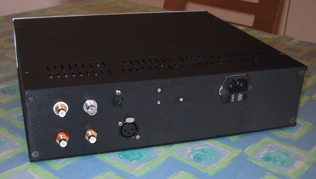

Pronto per il Bottom...
esteticamente terminato, all'interno continua la ricerca senza fine di uno stadio IV+uscita definitivo...adesso sto lavorando ad una rivisitazione del circuito a discreti descritto qui:
http://www.audiofaidate.org/forum/viewt ... hichpage=2
mrjam
- Messaggi: 357
Ciao Marzio
Il BNC dell'SPDIF deve essere isolato dal cabinet. Tale contatto produce un'alterazione dell'impedenza della connessione e, di conseguenza, una vistosa riflessione al TDR.
Quando tratti un segnale digitale da cui estrai il clock deve stare attento ad ogni particolare. Ti rammento che quel clock impone il momento in cui il campione viene convertito in uno step analogico.
La scelta ideale è una presa BNC da pannello isolata con connessione al cavo a crimpare. Per esempio cod. RS 112-2612 + rondelle isolanti 193-8647 o delle rondelle in teflon dal brico, come ho fatto io.
Buon AudioFaidate!
Roberto
Buon AudioFaidate!
Roberto
Buon AudioFaidate!
Roberto
Buon AudioFaidate!
Roberto
