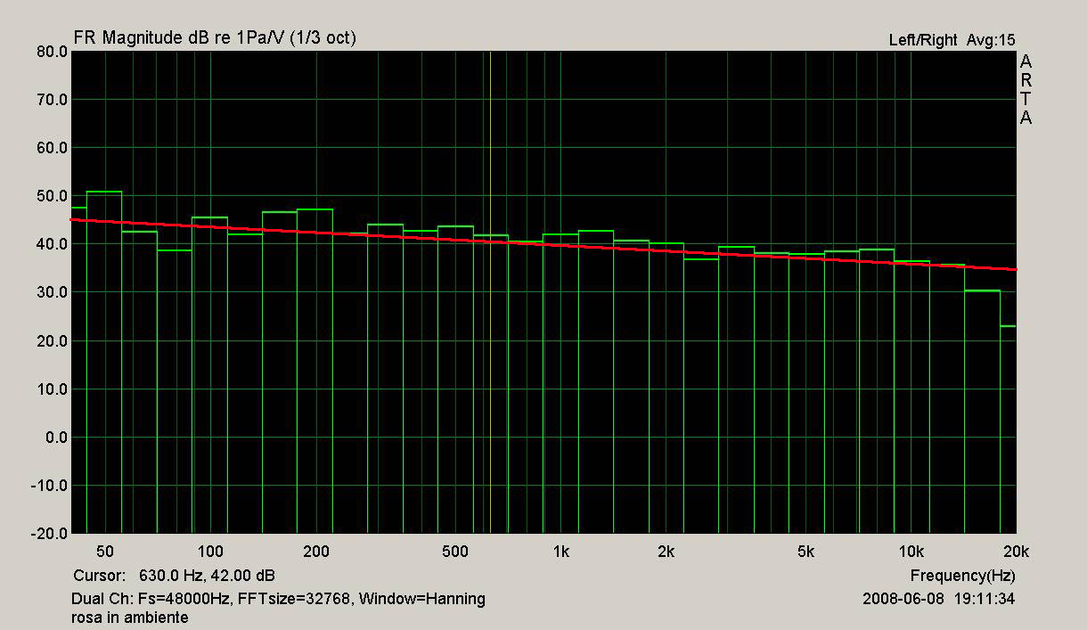

La risposta in ambiente 1/3 ottava, con quasi 25 dB di perdita fra i 50 Hz ed i 20KHz) non rende giustizia al suono dei diffusori di GLuca; potranno non piacere o potranno piacere i sistemi trombati, ma a me quello di GLuca piace molto ( GLuca, hai già gli estremi per il bonifico?)
La misura è stata fatta a brevissima distanza dai diffusori (se ricordo bene un paio di metri), relativamente vicini al pavimento (in pratica quasi attaccati al cuscino del letto, posizionato in un angolo). In questo modo la tromba dei medi era decisamente fuori asse ed il tweeter pesantemente mascherato dalla sagoma della tromba (vd FR tweeter alla fine). Effettivamente il problema di mascheramento fisico ed allineamento die centri di emissioni, come accennato da Filippo, esiste per i sistemi a tromba; probabilmente ne sono meno coinvolto in quanto non sento sopra i 14Khz. Sicuramente poi il microfono si è perso qualche cosa sulle riflessioni laterali (molto laterali) delle pareti. Stando seduti sul bordo del letto o in piedi non si ha nessuna percezione di ridotto livello degli acuti.
L' impressione che i suoi diffusori fanno ad un sordo come me, disinteressato alla musica, è quella di una emissione molto 'nature' piuttosto omogenea, senza alcuna evidenza dell' eccesso di basse frequenze che appare invece nella FR. Grazie anche all' ambiente piuttosto denso, i bassi appaiono ben frenati e giustamente piacevoli (per me)- Avercele!
Insomma avevamo pochissimo tempo, ci sono stati intoppi con le connessioni XLR/RCA ed abbiamo dovuto stringere con le prove.
Originariamente inviato da MBaudino - 03/09/2008 :  12:25:15
:?: e dove li vedi i 25 dB? non puoi contare gli ultimi due terzi d'ottava e usarli per identificare un target di quello che, quando si utilizza questo tipo di misura per determinare un certo andamento, risulta in una curva delle medie delle pressioni. Così facendo (basta collegare con una retta i 50 con i 20K) finisci per arrivare a conclusioni sbagliate...
per me la "curva media" è quella blu, e va benissimo, direi ottima
Ti vedo positivo. :D Buona cosa, ma me la devi spiegare.
Se le ultime due ottave fossero state rispettivamente piu' alte di 5 e 10 dB, la curva ''blu'' finiva in salita? Conosco cio' che dice B&K sulla risposta in ambiente 'ottimale', ma il calo sugli acuti estremi da loro considerato preferibile è di 6dB rispetto al range 60-200Hz. Non ho invece capito la curva tratteggiata di Russel ( dal tuo sito, pagine del Tipolo)-
La FR del solo tweeter ( quella gialla, a 1/24 ottava, sempre misurati vicino al letto) scende di 25 dB fra i 10 ed i 20KHz, cosa non illogica essendo il tweeter praticamente invisibile dal punto di ascolto quando si è distesi sul letto (mai provato con GLuca, off course :D , c'era solo il microfono), in quanto il tw risulta posizionato in alto ed è inoltre geometricamente arretrato di almeno 20-30 cm rispetto alla tromba dei medi.
Mi chiarisci?

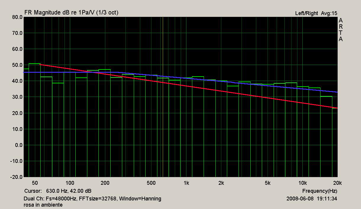

no, come si esclude la caduta si esclude l'esaltazione, al limite potresti scegliere di piegare l'ultimo tratto verso l'alto così come avrei potuto piegarlo in basso. Ma questo si ricollega anche alla discussione fortemente OT :D avuta con lucignolo, in cui ho detto che sotto i 50 e sopra i 15K si potrebbe chiudere un occhio, e questo è quello che fa la media.

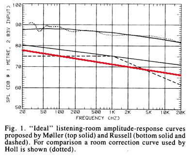

guardacaso la risposta del sistema di gluca assomiglia proprio alla curva di Russel...
personalmente ritengo che sia anche preferibile
in rosso la media di riferimento
se sovrapponiamo un target analogo alla curva di gluca
possiamo vedere che al disotto dei 100Hz e in corrispondenza di 1Khz l'andamento è molto simile, si potrebbe obiettare che sopra i 5K Russel faccia "cadere" troppo la risposta, e sostanzialmente sarei d'accordo. Altra cosa che non mi convince molto è la frequenza dell'esaltazione, cioè 1KHz, per me troppo alta, dato che in genere è preferibile "sostenere" la risposta solo fino a 6-700Hz

quella misura è stata eseguita con un tuiiter attenuato di 3-4dB rispetto alla tromba anche per ferrea, inamovibile ed ortodossa imposizione di Bau Bau Dino, in effetti ad recchiam io preferisco farlo lavorare senza quella attenuazione. Mi sembra più brillante e viva come resa.
PS Mauro io ti ho già fatto un bonifico per la consulenza ... sei veramente una sanguisuga!
Chiarissimo, grazie Filippo.
