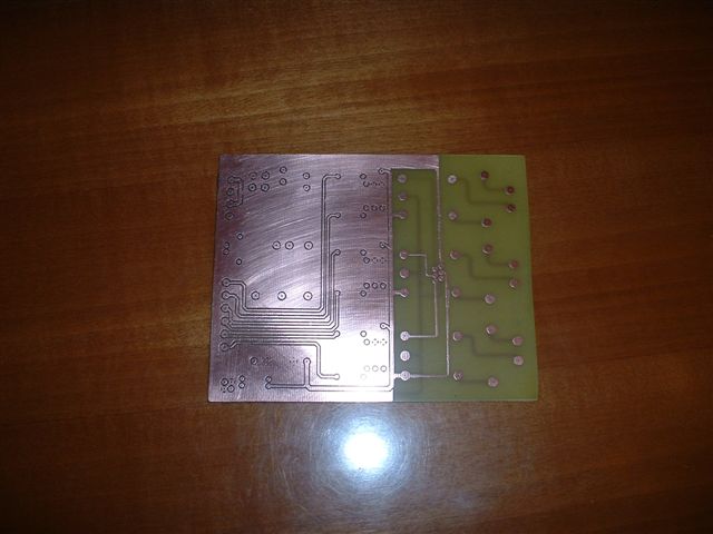

il massimo, anzi il minimo, che ho realizzato è stato TSSOP (10 pin). è uscito un buon lavoro; se posso posto le foto
