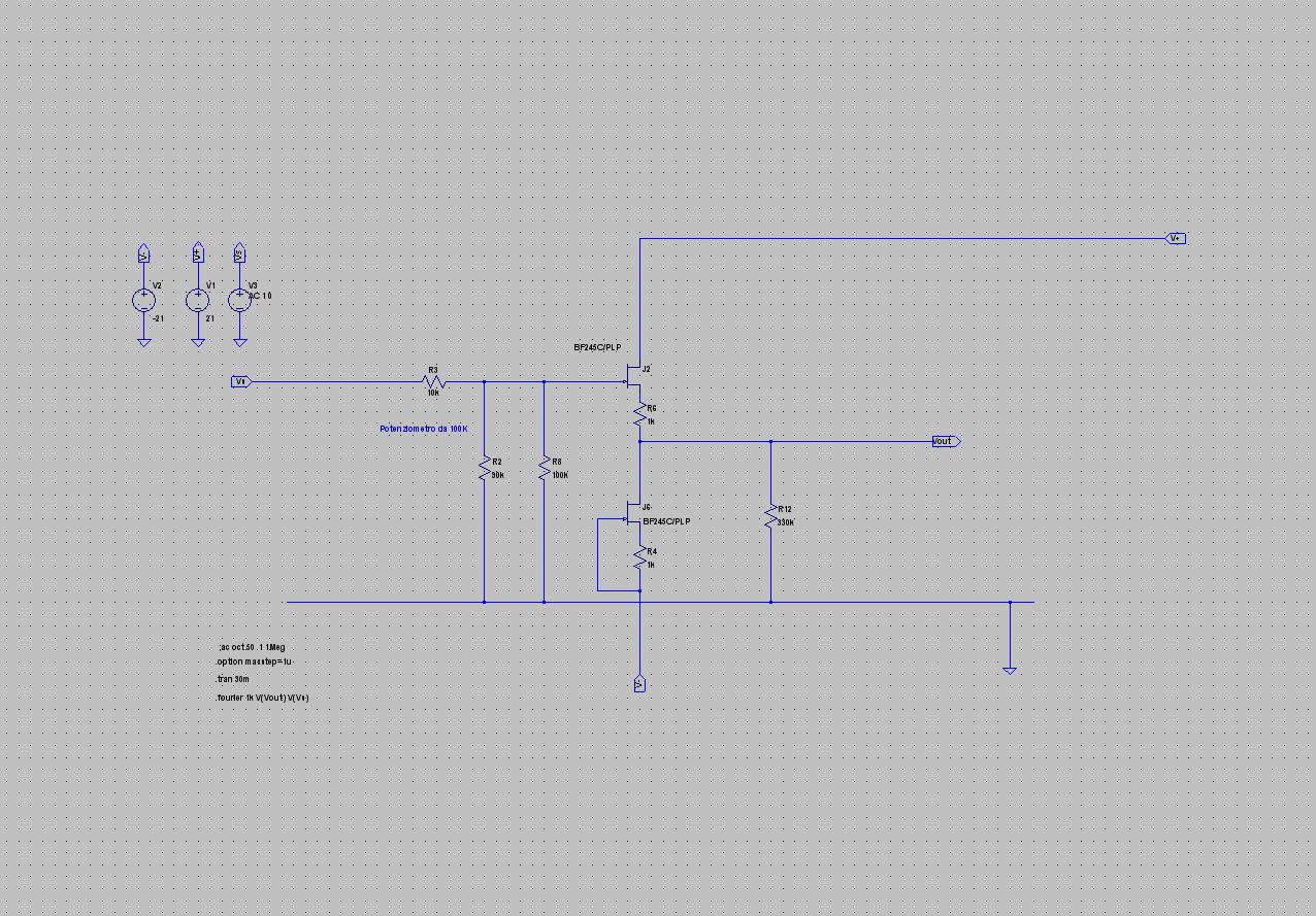

Cosa ne pensate di un buffer siffatto accoppiato in continua con il finale hiraga?
Problemi, dubbi, perplessita'???

Messaggio da pimarzu »
Ne ho realizzato uno molto simile, anche se con FET diversi (BF245 e BF246), e va molto bene; tieni presente che dà una certa colorazione armonica al suono.
Non ricordo quale sia lo schema finale che hai utilizzato, ma se ha il condensatore d'ingresso va sicuramente bene.
La configurazione che hai usato per i FET è molto elegante, perché, con due FET identici la tensione continua di uscita si azzera completamente.
Altrimenti, si può sempre ritoccare la Rs del FET basso.

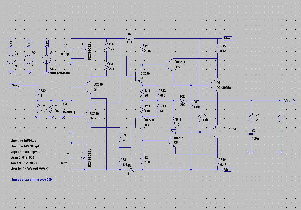

Ecco lo schema dell'hiraga 20 watt che ho utilizzato
I driver sono i BD238 e BD239
Originariamente inviato da gserpentino - 15/06/2008 :  11:34:56
Potresti provare a tenere sullo stesso radiatore Q1/Q3 Q5/Q6.

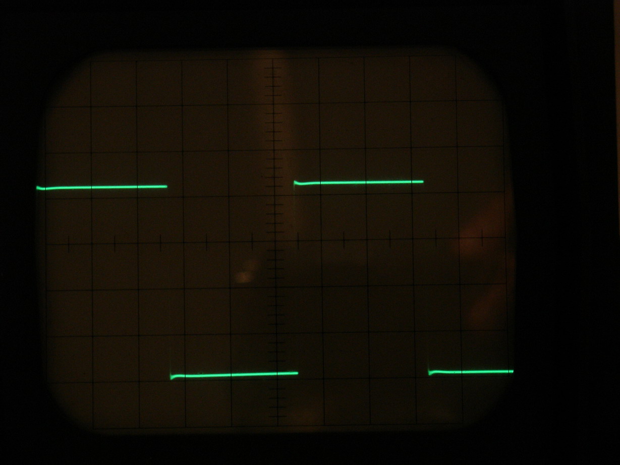

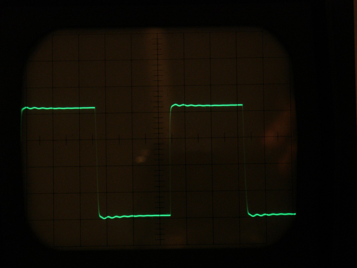

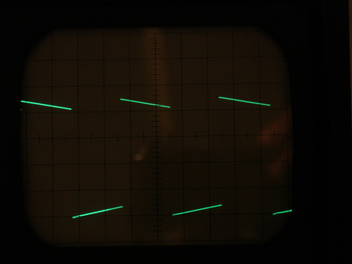

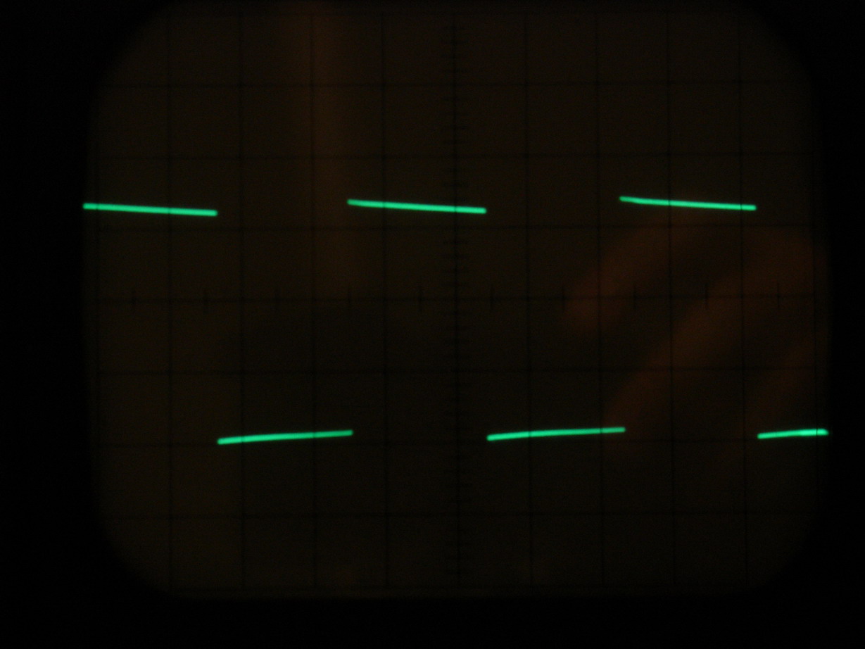

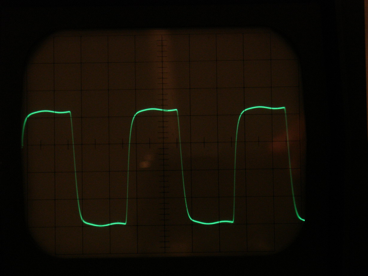

Ho fatto un po di misure con generatore di segnali e oscilloscopio.
Siate clementi perche' sono alla prima esperienza con tali misure..... :D
Onda Triangolare a 50.000 Hz
Onda Quadra a 50 Hz in uscita dall'ampli
Onda Quadra a 50 Hz in ingresso all'ampli
Onda Quadra a 1.000 Hz in uscita dall'ampli
Onda Quadra a 10.000 Hz in uscita dall'ampli
Onda Quadra a 50.000 Hz in uscita dall'ampli
Il tutto con un carico resistivo di 10 ohm.
Sempre con lo stesso carico ho misurato una potenza in uscita di 15 Watt mentre su un carico sempre resistivo ma di 5 ohm la potenza e salita a 30 Watt, il tutto un po' prima del clipping.

pimarzu
Messaggi: 81
Iscritto il: 09 ago 2007, 14:16
Non male!
L'angolazione sull'onda quadra a 50 Hz, almeno rispetto allo schema che hai postato, non dovrebbe esserci, a meno che tu non abbia utilizzato dei condensatori di disaccoppiamento sull'ingresso.
L'onda quadra a 10 kHz e 50 kHz mostra un ringing indicativo di una compensazione uin frequenza non ottimale, e che andrebbe rivista.
Messaggi: 1062
Messaggio da gserpentino »
C'è un condensatore da 3,3 microF tra il buffer e l'amplificatore vero e proprio.
Per il ringing mi pare di aver visto in rete anche uno schema con un condensatore in parallelo alla rete di reazione.
Ma al momento non riesco a trovarlo.....
Comunque devo dire che ora che ho installato il buffer con alimentazione duale, suona decisamente bene.
Sto facendo le stesse misure ai valvolari SE che ho costruito.....
La prima impressione è terrificante....i valvolari mostrano delle onde quadre ad alta frequenza che fanno spavento...
