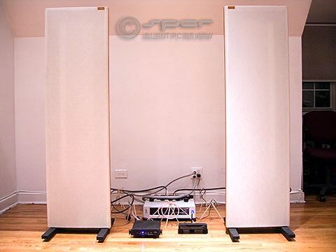

Squeezebox 3 al lavoro:

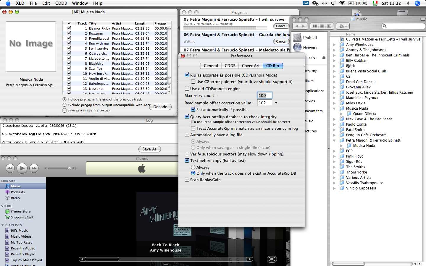

da Echo
ma tu usi max?
Originariamente inviato da gluca - 10/12/2008 : 23:55:14
alterno max ad itunes perchè con dei cd max non mi trova i titoli...
Ho fatto qualche ricerca (per il mondo mac) questo programmino che linko di seguito
USA CD PARANOIA IN VERSIONE 10.2
http://tmkk.hp.infoseek.co.jp/xld/index_e.html
e pensare che ci deve essere qualcuno che ha richiesto di poter usare la vecchia versione di cd paranoia perchè è stata aggiunta la possibilità di farlo ...come è vario il mondo; )
Feature additions
Added feature to calculate an AccurateRip hash for the existing files
Choose "Check file with AccurateRip" from the File menu.
Added feature to fix a wrong offset of the existing files using AccurateRip database
You can detect and fix an offset from "Detect Offset" and "Save with Offset Correction..." in File menu, after opening a file (with cuesheet) that you want to fix.
Implemented a feature to check offset in the ripping stage
Now XLD performs a real-time offset checking while ripping, when the CD is available in AccurateRip DB. The result is written in the log if found.
Integrated cdparanoia-III 10.2 engine
You can use the old engine by checking "Use old CDParanoia engine" checkbox.
Added option to set the strength of the cache defeating ability
Only for the new engine. Stronger is safer, but slower. Stronger setting will be useful for the drive which has a large cache.
Added feature to scan ReplayGain
You can use this feature by choosing "Scan ReplayGain" in File menu. There is also an option to scan ReplayGain during ripping.

approposito domanda per gli esperti vado bene con questa configurazione (non capisco bene cosa sono le ultime tre voci ...quelle non spuntate per intenderci ..se c'è qualche anima pia che me lo spiega glie ne sono grato)?
[url=ttp://imageshack.u]
[/url]
[url=ttp://g.imageshack.us/img408/immagine1uz9.png/1]
[/url]
ho fatto una prova con XLD mi da questo log:

come lo hai configurato? ...le ultrime tre voci della tabella che ho postato in precedenza le hai spuntate?
UNIXMAN tu che mi sembri il più edotto di tutti i partecipanti su questo argomento puoi dirci come settare al meglio? ...insomma per farla breve cosa dobbiamo spuntare nella tabella che dicevo??; )
in pratica:
"use C2 error pointers" serve spuntarlo? ...e a cosa serve?
"Verify suspicius sector" serve spuntarlo? ..e a cosa serve?
"Scan ReplayGain" serve spuntarlo? ...e a cosa serve?

in pratica:
Originally posted by Echo - 11/12/2008 : 21:48:02
dunque, vediamo...
i "C2 error pointers" sono una feature che hanno (solo) alcuni lettori e che in sostanza, per farla breve, permette al software di lettura di "vedere" i (alcuni dei) difetti del CD che si sta` leggendo. Se si sta` cercando di fare una estrazione "sicura", in linea di massima l'uso dei "C2" permette di evitare alcuni controlli (che dovrebbero essere fatti "a monte" dal lettore stesso) e rendere quindi piu` veloce l'estrazione.
Pero`... c'e` un pero`. Cosi` facendo, ovviamente ci si deve fidare di quel che ci dice il lettore... e nessuno ci garantisce della esattezza e soprattutto della completezza di tali informazioni. Nel dettaglio l'argomento e` piuttosto complesso e personalmente non ho studiato la cosa abbastanza a fondo per poter dire se ci si possa fidare o meno, etc.
Quel che so` e che posso dire e` che la possibilita` di utilizzare o meno i "C2" ce l'ha anche EAC e, di solito, (e.g. su hydrogenaudio, etc) a chi ha a cuore la massima "sicurezza" nell'estrazione raccomandano di disabilitarla (i.e. raccomandano di NON usare i C2). Di piu` nin zo`...
Boh...
questa mi sembra una feature specifica di quel programma. Cosi` a naso direi che il programma puo` accorgersi che in qualche punto dell'estrazione c'e` qualcosa di "sospetto" (i.e. potrebbe esserci un errore). Che so`, sempre a naso ad es. potrebbe essere laddove cdparanoia metterebbe un qualche simbolo diverso dallo spazio nel suo "progress meter". Abilitando l'opzione in tal caso il programma fa` qualche ulteriore verifica in quel punto... cioe` presumo che ripeta l'estrazione (della sola zona "sospetta").
Personalmente lo abiliterei. Forse non serve a molto, ma male non dovrebbe fare.
http://en.wikipedia.org/wiki/Replay_Gain
http://www.replaygain.org/ ( ==
http://replaygain.hydrogenaudio.org , e` nato li`)
Sempre a naso, presumo che se abiliti l'opzione il programma dovrebbe calcolarsi il valore del "ReplayGain" ed infilarlo nel file di destinazione (sempre che il formato scelto lo supporti, ovviamente...).
Puoi abilitarla, male non fa` (si limita ad aggiungere una informazione in un apposito campo opzionale presente in alcuni formati audio).
BTW: ma quel programma uno straccio di documentazione non ce l'ha?!
RTFM! ; )
P.S.: a proposito di ReplayGain, una accortezza da tener presente e` che se
il player (iTunes o chi altri) supporta tale opzione (e se non si vuole che venga applicato un controllo di volume digitale a
tutti gli stream in uscita), l'opzione corrispondente ("use replygain" o qualcosa del genere) va` disabilitata!!!

ecco come ho settato XLD:

Inviato: 16 dic 2008, 17:08
da PPoli

Inviato: 16 dic 2008, 18:59
da Luc1gnol0
Ma che fai
Originally posted by PPoli - 16/12/2008 : 11:08:23
A parte che Allevi "merita", ma la vera sconcezza è che "rippa" Amy Winehouse e Madeleine Peyroux!
