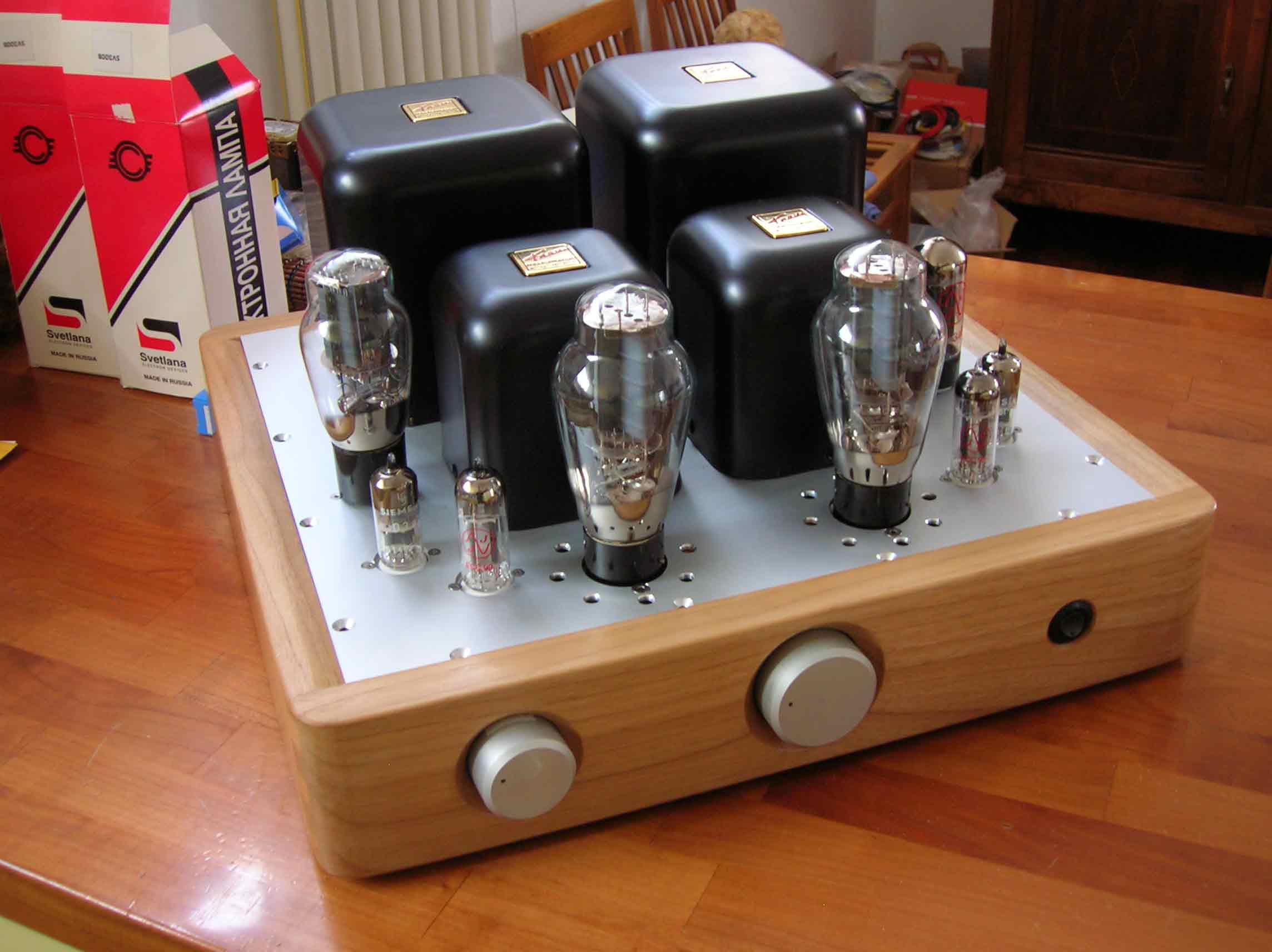

Sono tre giorni che sto cercando un sistema per saldare delle scatole in alluminio facendo dei bordi stondati decenti.
IKEA
http://www.paolopoli.it/temp/DSCn0399-3.jpg
..un po' grandi però, forse tagliandoli.
In Una azienda che fa imbutitura ogni tanto ci lavoro (è li che mi approvvigiono di fogli di alluminio. Il problema è che gli stampi costano troppo, e per una calotta senza saldature servono più passate.
...scatole caffè rettangolari
(quelle delle cialde, sono un po' piccole.
http://www.paolopoli.it/temp/300b-1.jpg
queste sono belle (in ottone), ho mandato un'email al produttore dei trasformatori per chiedere se è possibile avere solo le calotte ma non mi ha ancora risposto. Proverò a telefonare.
Ultima idea: contenitori in plastica per alimenti (stile tupperw...) verniciati con ferromicacea, dovrebbero sembrare di metallo.

Ciao Paolo! La prima foto si riferisce a contenitori che hai preso all'Ikea? E i contenitori della seconda dove li hai presi?
Grazie!
Inviato: 25 mag 2006, 15:02
da gluca
IKEA, IKEA per i primi ... a dire il vero avevo esattamente quelli in mente (!)

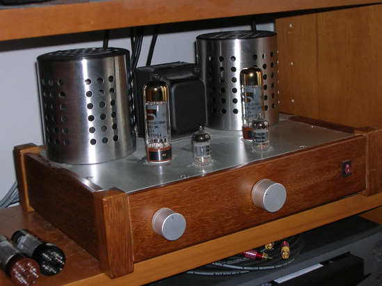

Intervengo perchè da tempo sto cercando una soluzione......... AL momento la + economica è quella con pentolini da cucina, ne ho trovati perfettamente cilindrici, cioè senza beccuccio, e con manici facilmente asportabili, fondo piatto.....costo irrisorio da 1 a 3 euro.

Riprendo l'argomento per mostrare la soluzione che ho messo in pratica.....pentolini in acciaio privati dei manici, un po' di lavoro manuale e bomboletta spray......
Inviato: 19 ago 2006, 20:34
da PPoli
Esatto, si trovano anche di quelli "pesanti" con il fondo da 1 cm e le pareti più spesse, tra i 6 e i 12 euro in genere.
Bella realizzazione
