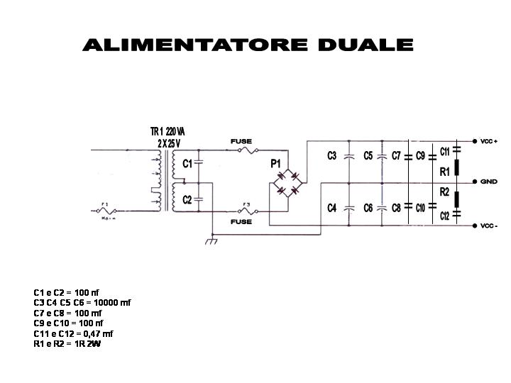

Alimentatore duale
+ AC1 con + AC2 e - AC1 con - AC2
Mi sembra poco chiaro: prima del ponte non c'è un positivo e un negativo, ma solo dell'alternata.
I casi a questo punto (cioè collegando i terminali dei socndari due a due) sono due, se hai messo i due secondari "in fase" ottieni sempre 25V ma raddoppi l'amperaggio tollerato, se li hai messi in controfase ottieni 0V, perchè una semionda positiva si somma ad una negativa.
Suppongo il tuo caso sia il primo, allora il problema è che non ti trovi con +30, 0, -30 (che poi dovrebbe essere circa 33 in realtà), ma circa con la metà, cioè +16,0,-16.
Lo schema che ti ha inviato freccia è corretto. Per trovare la fase dei secondari collegane semplicemente due e misura la tensione in alternata tra i rimanenti due. Se hai zero scambia uno dei due collegati insieme.

Si in effetti mi sono accorto che ho messo dei riferimenti assolutamente non corretti, però hai compreso la mia intenzione. Seguiro lo schema messo da Freccia, anche se non mi è chiaro in che modo il voltaggio ,con quel collegamento si dimezzi.........
Comunque avendo il D.S. del trasformatore non devo fare prove per trovare la fase dei secondari (almeno in questo.....)

CIAO A TUTTI,
ho dato una ricontrollata a tutto, e questo è quello che ne è venuto fuori..
che ve ne pare ?

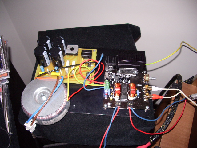

questo è quello che è uscito dalla mia officina giusto ora.... :D :D
e come diceva Filippo, in uscita ho misurato un + 36,9 e un - 36,9 ....
quindi siamo al limite max, comunque sto parlando di una misurazione a vuoto,senza carico e sopratutto non controllando sul primario che tensione entrava ( a casa mia si registrano di fisso i 235 V....
domani lo collego e vedo come va, ma sopratutto come suona tutto l insieme !!! ( speriamo bene...)
un saluto da Giovanni
Ciao da JOE
Occhio al carico: sono andato a controllare il datasheet del 2022 perchè mi sembrava che su carichi inferiori avesse anche Vmax inferiore. Infatti su 4 Ohm la tensione massima consentita è 31V, i 36 sono per carichi di 8 Ohm.
Ho l'impressione che questi amplificatori digitali funzionino bene finchè stai dentro alle specifiche, poi spallano. Io in passato ne ho fritto uno perchè avevo collegato un multimetro su un canale e lasciato una cassa sull'altro.

Ciao Ppoli, cosa dici di fare?
provare ? o fare altre misurazioni e poi vedere di fare un consfronto con casse da 8 e poi con casse da 4 hom.....il problema e che sono tirato con tutto, perche una cassa da 8 hom puo anche scendere a 4 hom, senza contare cosa puo fare una da 4 hom....
forse dovrei sostituire il trafo ( però è nuovo preso per l occasione... :evil: :evil: )

ma forse si può togliere qualche spira dai secondari, se non è tutto sigillato
(dico bene? meno spire meno tensione?)

si dici molto bene, e ho fatto la stessa pensata,ma purtroppo trattasi di toroidale nuvotem ( RS ) blindato..........

Se ti basta perdere qualche volt e "sei alle strette" un vecchio trucco era mettere qualche diodo in serie all'uscita del ponte.
Abbassano la tensione di circa 0,6V ciascuno e non ho mai letto di "danni sonici" evidenti :)
Ciao, Massimo
Provare e sperimentare è da che esiste l'uomo il motore della conoscenza, in questo caso però trovo un tantino inutile buttare un integrato moderatamente costoso e scomodo da reperire solo per verificare se i tecnici che l'hanno progettato hanno peccato di eccesso di prudenza.
Se può servirti come indicazione io ci pilotavo delle casse da 8 Ohm nominali, ma in realtà fino a circa 6 Ohm a molte frequenze, senza problemi, anche se dopo un giorno di test mia moglie mi ha chiesto di ripristinare le vecchie elettroniche a valvole e il buon tripath è finito in casa di riposo (in cantina).
Avevo però (vado a memoria) 33,6 volt.
Io proverei ad abbassare la tensione, le idee del diodo o un trasformatore a 24VAC mi sembrano valide. Io avevo anche i fusibili a valle del ponte (perchè era nato così, non per abbassare il voltaggio) e qualcosa forse toglievano anche quelli.

Ho provato a "disarmare" il Nuvotem ,e ho trovato una cosa non molto carina: i fili dei secondari abbastanza molli , specifico che l ancoraggio dei fili in uscita non e stato toccato,quindi tranne il rivestimento , era tutto come prima.
questo (credo)difetto si traduce in un certo ronzio del trasformatore durante il funzionamento, comune all maggioranza di questi trasformatori (ne ho avuti 14 di varie taglie e circa il 80% rumoroso),
comunque, ho cominciato a togliere spire fino a quando ho ottenuto in uscita dall alimentatore i 33,6 V su entrame le uscite.
ora con calma dovro "armarlo" ancora........però finito andrà di sicuro bene..... :?: :?: :D ...ma....

L amplificatore è finito,e mentre scrivo ,suona egreggiamente.
è ancora su "tavolaccio" e appena supera i test sull affidabilità potrò metterlo in un contenitore e finire il cablaggio.
Per il suono non c e che dire suona bene,meglio del suo fratellino 2024,il quale mette troppo avanti le voci e i medialti rispetto a resto e non offrendo una gamma bassa corretta.
qui invece la scena sonora è piu omogenea e realistica e riesce ad offrire bassi veloci e molto controllati,ma sopratutto si possono abbinare anche diffusori poco efficenti
Credo che la potenza sia di 50 W su 8 hom .effettiva
L unica modifica che voglio ulteriormte fare,e quella della sostituzione del pot da 100 K con un alps da 50 K ......
forse andra meglio......
