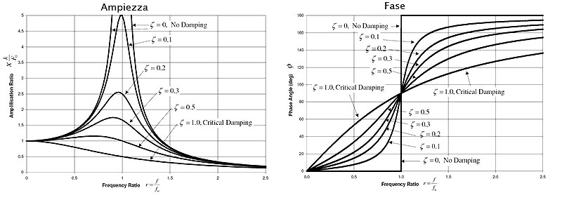

Lo smorzamento cui sottoponiano eventualmente il braccio a che serve e come agisce?
Guardiamo questo grafico che proviene dal sito dell'amico Stefano Buttafuoco ( iscritto al nostro forum, http://www.clinamenaudio.com/p.php?id=23 ):
Con smorzamento nullo ( avercelo ), non c'è attrito e la forzante sotto la frequenza di risonanza si trasferisce in toto ( e in fase) e sopra è massimamente filtrata, non è quello che cerchiamo?
Il prezzo da pagare in caso di smorzamento insufficiente e di mancato bilanciamento delle forze? Se frequenza della sollecitazione corrisponde a quella della risonanza, finiamo come col ponte Takoma:

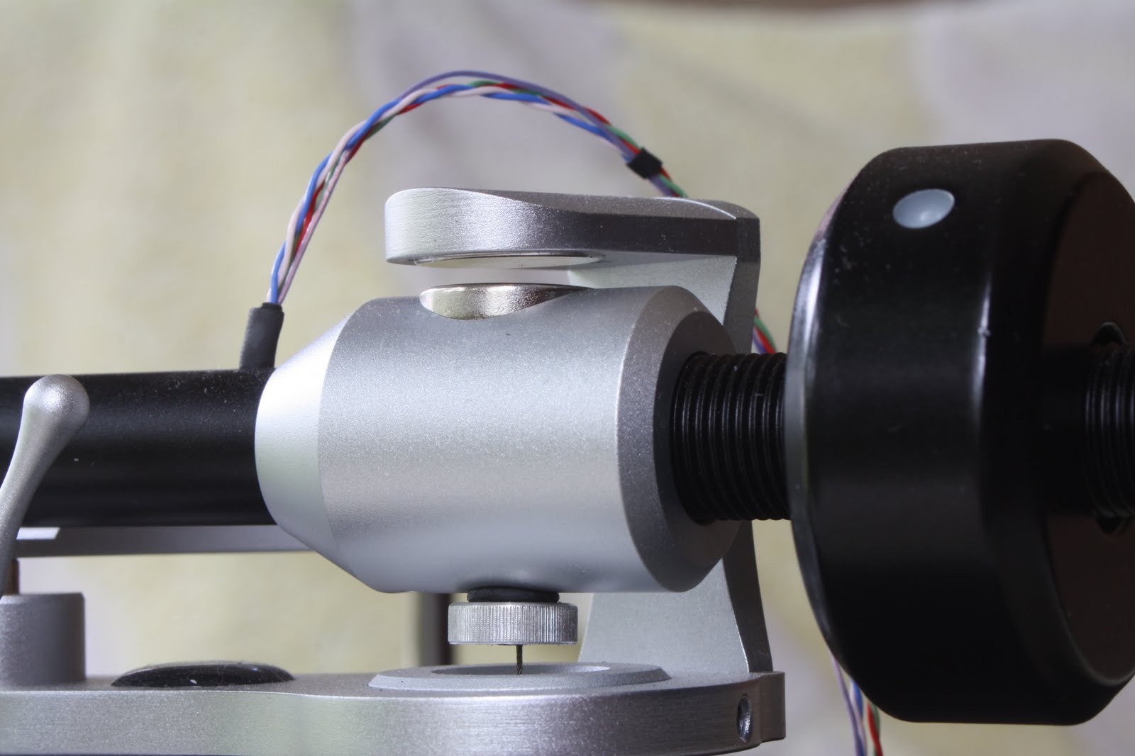

P.S. Se non ricordo male il braccio Schroeder usa due magneti opposti per la stessa polarità, a la Verdier La Platine, come sospensione; se devo dire la mia non mi ha colpito tranne che per il fatto che è un buon spacca testine e un incubo da regolare.
Re: Lp test
trini ha scritto: Durante la lettura si può sviluppare un combattimento tra la sospensione del cantilever, che comunque è cedevole il tutte le direzioni, e l'articolazione del braccio che ha attriti si bassissimi, ma si muove solo su due piani ( e deve essere così); in caso di contrasti troppo forti comunque è il cantilever ad avere la peggio ...
Immagino che sia anche per questo che hai scelto un unipivot.
trini ha scritto: Oltretutto se il cantilever spende energia per mettere in moto il braccio, ne ha di meno per muovere l'equipaggio mobile e quindi si finisce per alterare il segnale in uscita; non è un caso se si riconosce alle testine Decca una dinamica fuori dal comune.
Già, oltre questo c'è da considerare che in tali casi la risposta del braccio non sarà mai lineare, né perfettamente in controfase, per cui non avremo solo una minor dinamica, ma una subdola alterazione del segnale che dipende almeno in parte dalla modulazione generata dal solco e dovuta dal segnale stesso.
Intanto grazie per la risposta, ci penso un po' e poi ti faccio altre domande :smile:
Solo in parte OT
Lo Schroeder, come questo in foto, che ha però il magnete sopra invece che sotto, usa il magnete per tendere il cavetto:
Nello Sme 3009 e famiglia, le appendici laterali dovrebbero bilanciare il lavoro dei coltelli in rapporto al carico della testina (132), nel mio era visibile la cosa :
Pure il piccolo Braun di cui ti avevo parlato prima ha due appendici, una piccola superiormente ed una laterale, il perfetto bilanciamento dovrebbe posizionare il baricentro all'intersezione dei due assi di rotazione, poi la forza per la lettura viene applicata tramite una molla che si trova sotto :

nullo ha scritto:Già, oltre questo c'è da considerare che in tali casi la risposta del braccio non sarà mai lineare,
cattiva scelta di termini? :? nella maggior parte dei bracci/articolazioni (almeno quelli più "convenzionali") non mi pare di notare elementi che possano essere significativamente non-lineari. Mi sfugge qualcosa? :?:
nullo ha scritto:Lo Schroeder, come questo in foto, che ha però il magnete sopra invece che sotto, usa il magnete per tendere il cavetto:
non so quanto bene funzioni in pratica per quello che deve fare (visto che non avevo mai visto nulla del genere in giro presumo che non abbia riscosso molto successo), ma devo dire che quella soluzione appare semplicemente geniale nella sua semplicità... e sicuramente "super-cool" a vedersi! 8)
