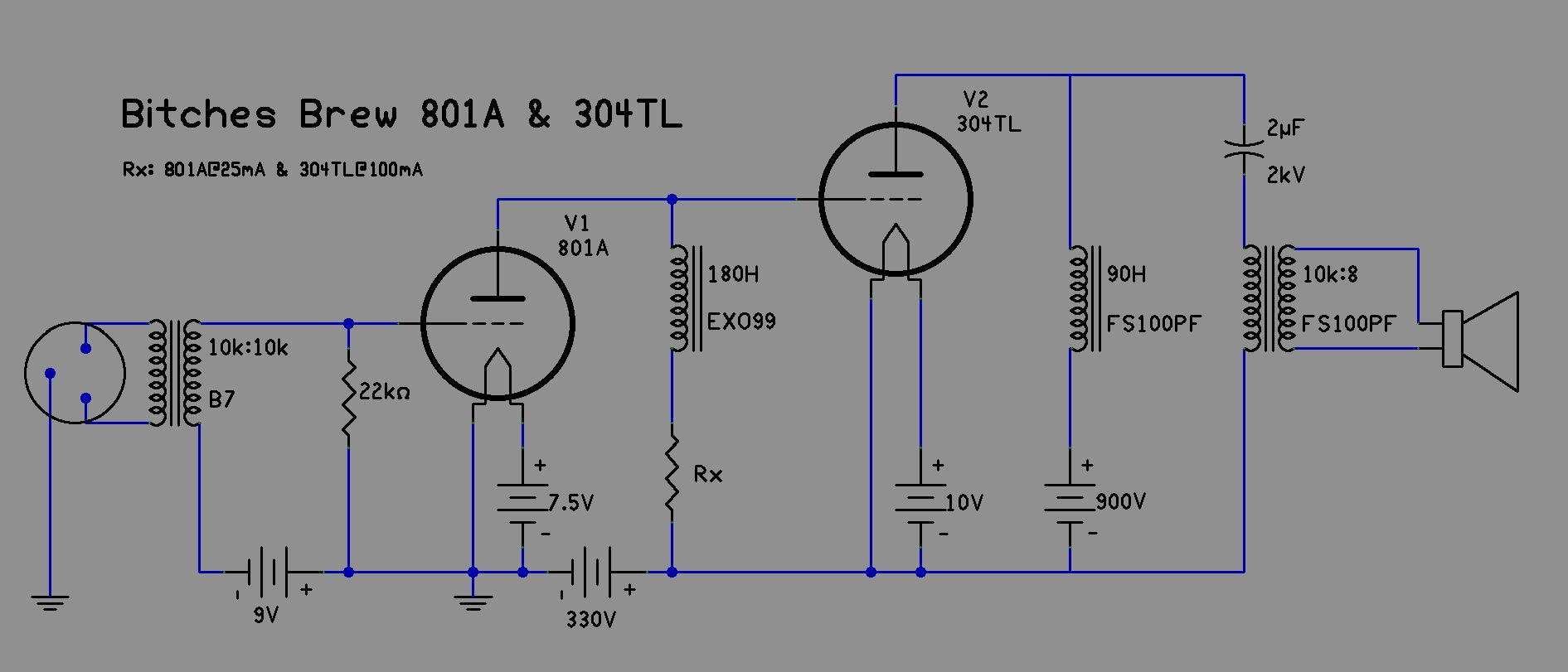

Se vuoi un consiglio, dai una occhiata allo schema del
"BB" di gluca: IMHO e` la soluzione ottimale. Semplice ed elegante... e risolve un sacco di rogne.
http://www.audiofaidate.org/uploaded/gl ... _304TL.jpg
(ovviamente, lo stadio di uscita non devi farlo necessariamente in "parafeed", puoi anche utilizzare la soluzione tradizionale con il TU "gappato").

UnixMan ha scritto:Se vuoi un consiglio, dai una occhiata allo schema del
"BB" di gluca
Insomma... dovrebbe dirci il gluca quanto effettivamente guadagni nel BB la 304TL, teoricamente simile alla 211 come µ.
Btw, riscala l'immagine, o varia in accordo i settaggi del forum: lo schema sforma tutto.

Luc1gnol0 ha scritto:Insomma... dovrebbe dirci il gluca quanto effettivamente guadagni nel BB la 304TL, teoricamente simile alla 211 come µ.
ma che c'entra ora quanto guadagna la 304TL? io mi riferivo semplicemente alla topologia del BB, non agli specifici tubi impiegati.

provo a dargli un'occhiata (sicuramente non ha lo swig necessario perchè dopo il CF c'e' una 211).

joe845 ha scritto:sicuramente non ha lo swig necessario perchè dopo il CF c'e' una 211
Ma per 27W/ch dichiarati, per cui potrebbe/dovrebbe avere uno swing "interessante".

da gluca
OK, usa la 811A (in pp) in griglia positiva ma puo' essere usato come spunto.
http://www.triodeel.com/al1570b.gif
