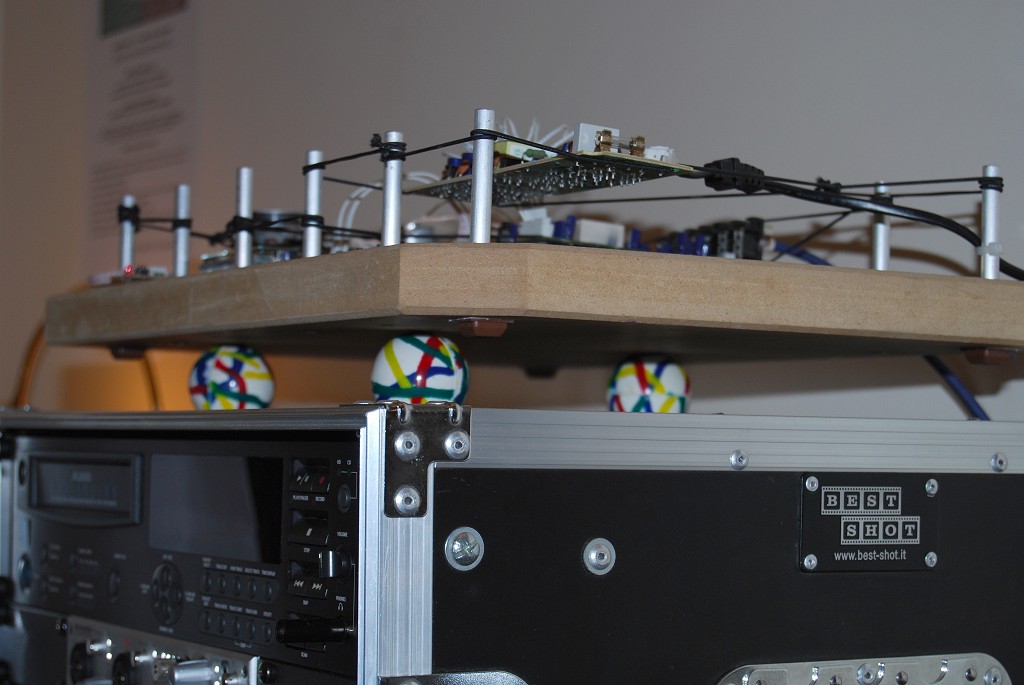

Costruisciti poi la piastra di base, usando mdf di adeguato spessore (90 mm sarebbero l'ideale: tre pezzi con spessore da 30 mm incollati a freddo) e forala per ospitare dei colonnotti verticali (legno o alluminio) di adeguata lunghezza, secondo la seguente foto:
La lunghezza dei colonnotti della foto è inferiore a quella ottimale, allungali un pò, aumentandone il diametro, eventualmente.

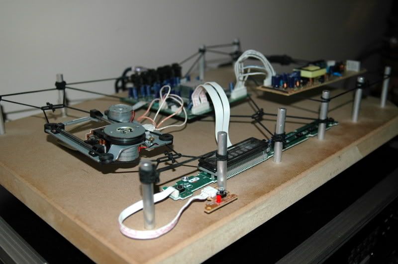

Spoglia il lettore del contenitore, separandone le schede funzionali, e appendile con elastici da merceria ai colonnotti, seguendo la foto; gli elastici dovrebbero essere meno tesi, rispetto a quelli della foto, in modo da realizzare una sospensione a frequenza intorno a 1 Hz.
(vedi foto da altra angolazione)
(Preciso che l'idea della sospensione a frequenza subsonica non è parto dei realizzatori di questo accrocco, ma è un'idea originale di Lorenzo Russo)
Se vuoi fare di più scherma adeguatamente l'alimentatore (anche per la sicurezza elettrica) e i circuiti accessori (display).
