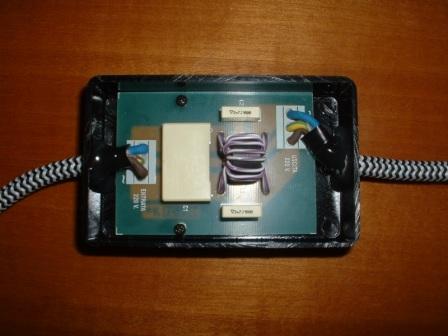

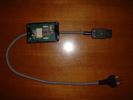

Hei, è esattamente l'effetto che aveva fatto a me il, credo noto ai più, filtro di rete dell'ing. Chiappetta pubblicato qualche anno fà da CHF (applicato al solo CDP).Comprai tempo fà, un Nadir Fidelio, serviva a pulire la corrente in entrata, mi pare che lo chiamassero condizionatore di rete. Aveva dentro uno o due trasformatori. Dopo qualche mese lo rivendetti: il suono infatti era più lento, meno esteso alle alte frequenze (con sensazione di suono più caldo) ed il fronte sonoro più compresso al centro. Non macroscopiche differenze, ma ben apprezzabili per chi ricerca la trasparenza.
All'epoca, dopo 6/8 mesi l'ho infatti "cantinato", avevo pensato che potesse dipendere dai trafi di tipo ordinario che avevo usato.
Certo leggendo che tu hai avuto la stessa impressione con un Nadir, che immagino non abbia utilizzato trafi comprati dal rivenditore "sotto casa"
P.S.Da notare che sentivo quest'effetto con il mio che non è certo uno stereo di grande qualità.
