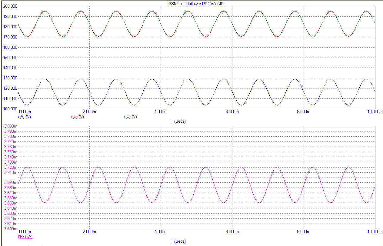

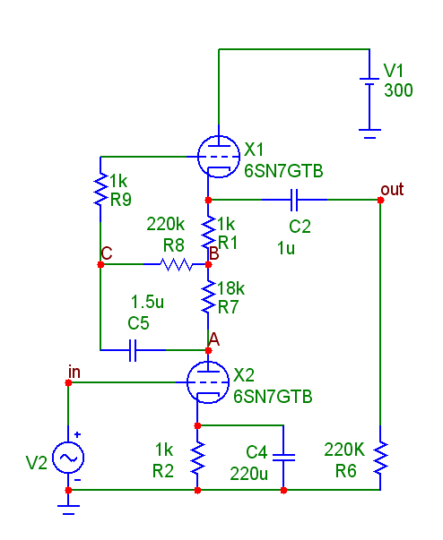

Inviato: 05 mar 2009, 06:57
da mau749
Quando Fabio mi ha "suggerito" il mu follower mi sono documentato un po' per cercare di capire, almeno a grandi linee e da "vecchio meccanico" quale sono, il suo funzionamento.
Mi sono anche "divertito" a simularne il funzionamento per vedere se tutte le chiacchiere che avevo letto avevano anche un qualche fondamento reale.
Il circuito di prova, che poi molto probabilmente sarà quello che adotterò è questo (Vin=1.41 V pp):
ed i risultati in regime dinamico invece:
beh,... certamente non perfetto ma molto vicino ad un CCS considerando che la variazione della corrente nei tubi è di soli 120 uA a fronte di uno swing di tensione di placca di 25 Vpp.

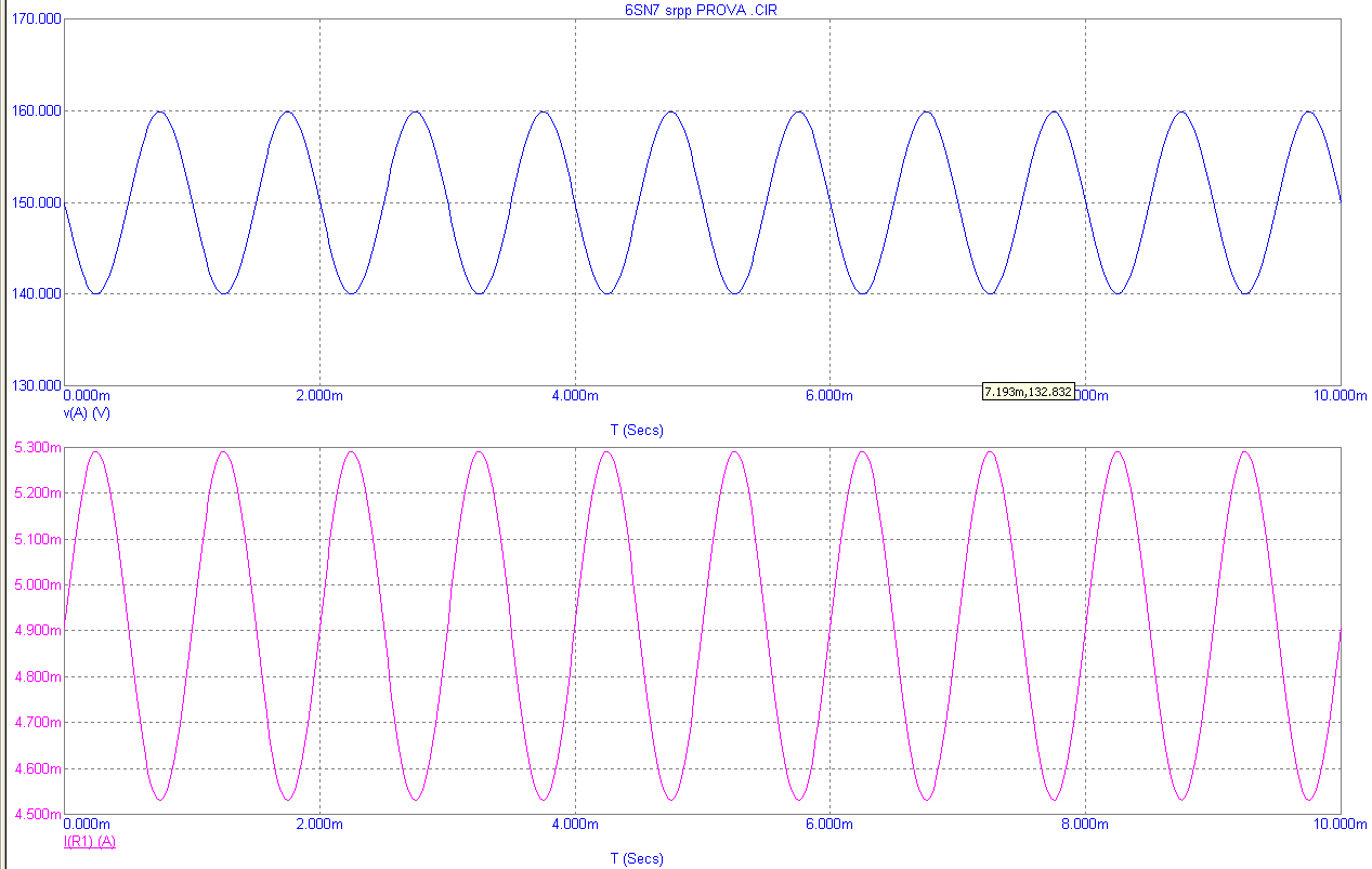

Per corrispondente SRPP ottenuto eliminando R7, R8 e C5 invece
la variazione della corrente nei tubi è di 750 uA, più di sei volte maggiore a fronte di uno swing di tensione di placca minore pari a 20 Vpp.
Da vecchio valvolista convinto questa soluzione osservata in questa nuova (per me) ottica mi piace al di là di tutte le considerazioni filologiche e/o filosofiche sulla "omogeneità" degli stadi.

Inviato: 05 mar 2009, 08:02
da gluca
P.S. non finisce mica qui,... vero...?
Originally posted by mau749 - 05/03/2009 : 00:57:47
No. Certamente no. Ci sono sempre i CCS veri e propri e c'è il mu-stage di
Alan Kimmel. Nel tuo esempio
1) potresti eliminare C4 (peggiora il PSRR)
2) provare a prelevare il segnale da A (aumenta l'impedenza di uscita)
Entrambe le modifiche hanno reso più gradevole, nel mio passato remoto, il risultato finale. Complicando ancora le cose (solo perchè aggiungi robbba a questa borghese seiessennesette che sta in tutti gli amp con la trecentobbì) ti suggerisco le modifiche di cui sotto. Queste migliorano sia il risultato ad recchiam che ad misuram
3) usare un pentodo come valvola superiore.
4) usare una induttanza la posto di R1+R4 ed eliminare C5 (coordinabile con 3)
5) usare un pò di bacherozzi al posto di R1+R4 (coordinabile con 3)
6) usare CCS
Una soluzione che mi piacque molto è stata la coppia 6H30p+EF184 (uscita da anodo inferiore) ... OH! e come suonava bene. Dovessi fare un amp con valvoline andrei sicuramente a ripescare quell'accoppiata.
Gianluca (che con i mosfet ha problemi. anzi sono loro ad avere problemi con me)

Stavo finalmente ragionando su come modificare l'SRPP in mu follower e di conseguenza come ottimizzarlo.
Il tread che mi aveva suggerito di guardare Piergiorgio a proposito proprio di questi due schemi mi ha indicato una possibile strada in funzione delle analogie che indubbiamente esistono fra i due.
Faccio riferimento proprio alle immagini di quel 3D per individuare le denominazioni dei componenti e perchè sono indicate anche le reazioni che ho utilizzato.
Lo schema dell'SRPP è questo:
mentre quello del mu follower è:
Partendo dalla relazione di Broskie per l'ottimizzazione dell'SRPP
RKH = (rp+2*Rload)/(mu-1)
in funzione del carico Rload = 220K e sapendo che per la 6SN7 mu=20, rp=7.7K ed imponendo ancora RG2H = 220K e RK1K = 470 ohm (0.47K) si ricava per l'SRPP:
RKH (SRPP) = 23.6 K
Per il mu follower in condizioni dinamiche (AC) vale la relazione:
(RK2H // RG2H)+RK1H = RKH (SRPP)
da cui si ricava:
RK2H = 26.76 K --> 27K
che portrebbe infine a questo dimensionamento dei componenti del mu follower:
Dalla simulazione "sembrerebbe" abbastanza performante:
con un guadagno di 24.5 dB e con in uscita dalla placca del triodo basso di 76 Vpp la THD (per quel che vale) è inferiore allo 0.55% e la variazione di corrente è contenuta in circa 132 uV che mi sembra approssimare discretamente un CCS.
Il ragionamento fila...?
