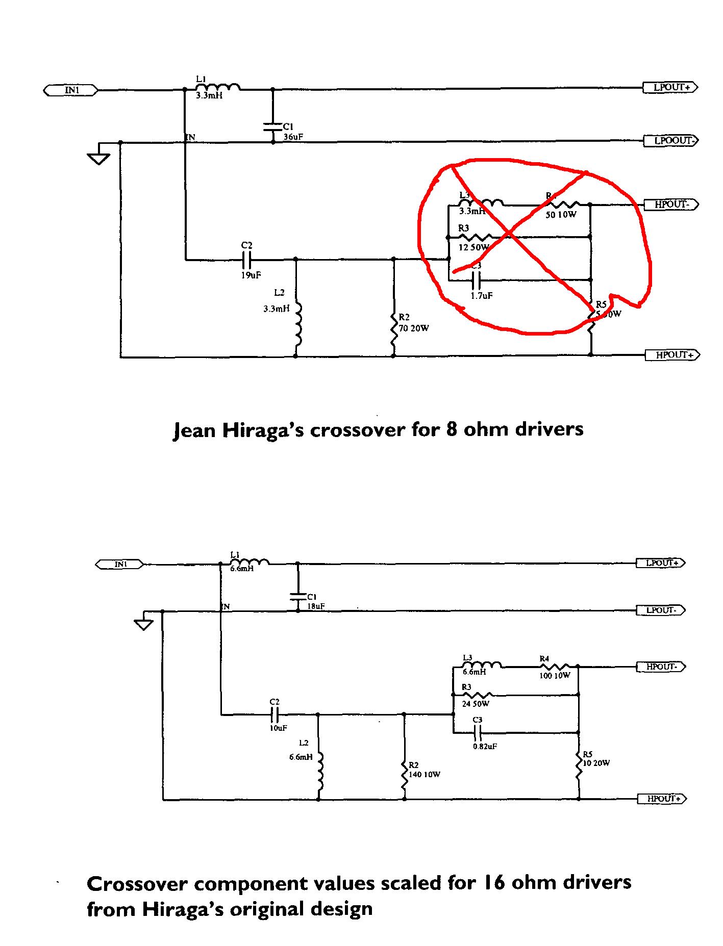

Salve, ho utilizzato per diverso tempo il filtro di Hiraga sul mio sistema Altec, con risultati contrastanti. Linearizzava il comportamento degli altoparlanti a scapito però della vivacità di riproduzione. Però il mio sistema è diverso dal tuo e non si può dire. Io ad esempio alla fine sono giunto alla soluzione atttiva che a te invece non è piaciuta.
Cordiali saluti,
Walter Creati
Cordiali saluti,
Walter Creati
- Messaggi: 6645
- Has thanked: 34 times
- Been thanked: 28 times

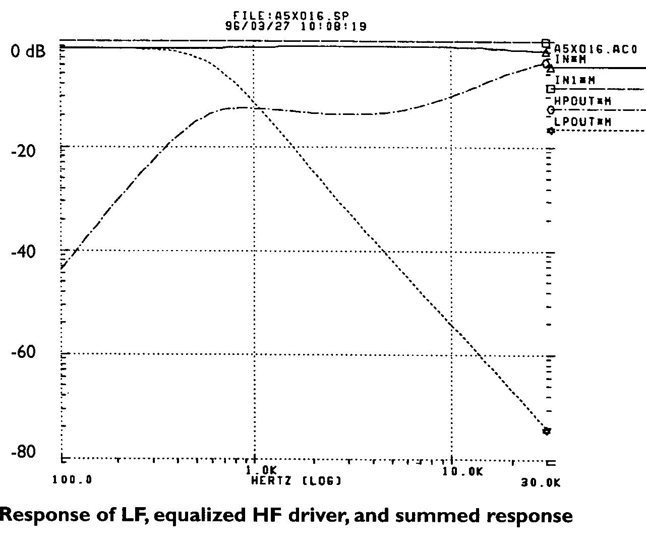

Hai perfettamente ragione se s'impiega (come previsto con il 288) la "sezione equalizzatrice" che deprime i medi per far "fiorire" l'estremo acuto.Salve, ho utilizzato per diverso tempo il filtro di Hiraga sul mio sistema Altec, con risultati contrastanti. Linearizzava il comportamento degli altoparlanti a scapito però della vivacità di riproduzione
Paolo l'ha eliminata.

Si ha ragione MarioValvola,
ho aggiunto il Tweeter così non occorre deprimere i medi.
Rispetto a quello schema le variazioni sono:
il basso è identico.
il medio è tagliato in basso alla stessa frequenza a 12db/oct e per attenuarlo non utilizzo resistenze. (ho deciso di tagliarlo anche in alto)
il tweeter ha un passa alto a 12db/oct. (il taglio è tra 8000 e 9000 hz).
Al momento non ho avvertito i difetti di cui mia hai parlato (VecchioAudiofilo)

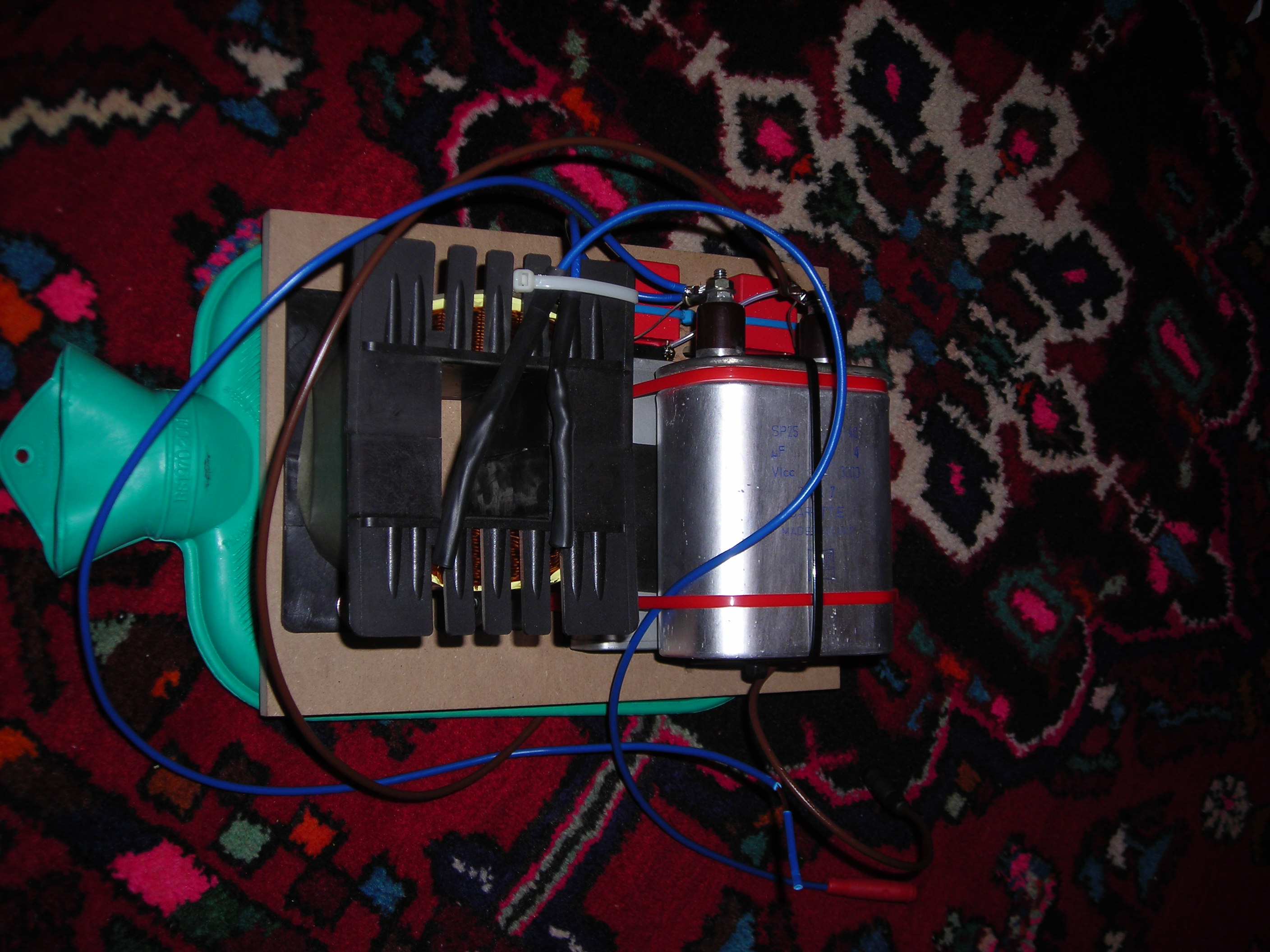

Il secondo canale è in preparazione
, la via bassa è terminata.
Nella foto c’è la parte di crossover interessata e il nuovo sistema di sospensione che sarà implementato anche sugli altri componenti dell’impianto… a si il nome della sospensione,
che al momento è a liquido (acqua) ma proverò anche il grasso siliconico e polveri, è
SSEE (Sospensione Semplice e Economica)… spero non sia coperta da brevetto altrimenti sono guai.

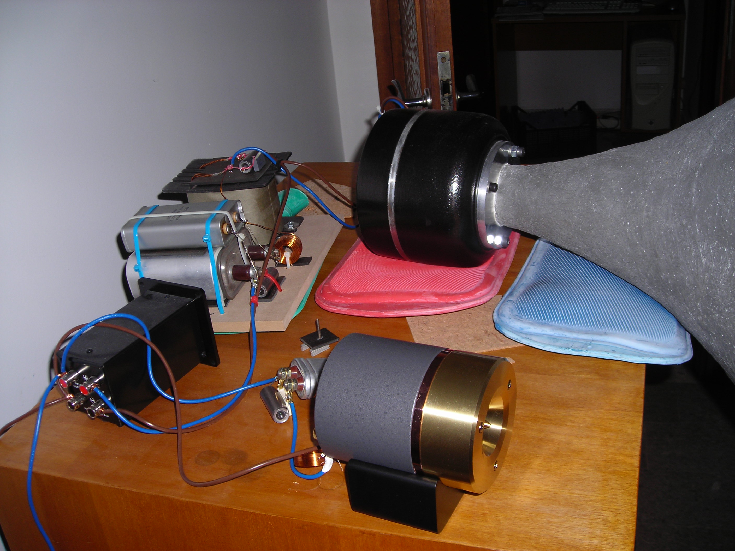

Piccolo aggiornamento del sistema…. Dopo aver messo a posto lo x-over il sistema mi piaceva molto. Ovviamente l’autocostruttore è sempre alla ricerca di miglioramenti (anche se non lo sono l’importante è sperimentare) ho sostituito i tweeter con i Fostex T500AMKII, di cui allego la foto.
Adesso devo lavorare nuovamente sulle attenuazioni delle varie vie visto che il nuovo arrivato ha efficienza più alte dei vecchi.
Visto che l’MV_H alimenta solo le vie medie e alte attenuerò il segnale in ingresso all’ampli (conseguentemente dovrò rialzare il livello dei medi che al momento hanno un attenuazione di 5db rispetto ai tweeter) .

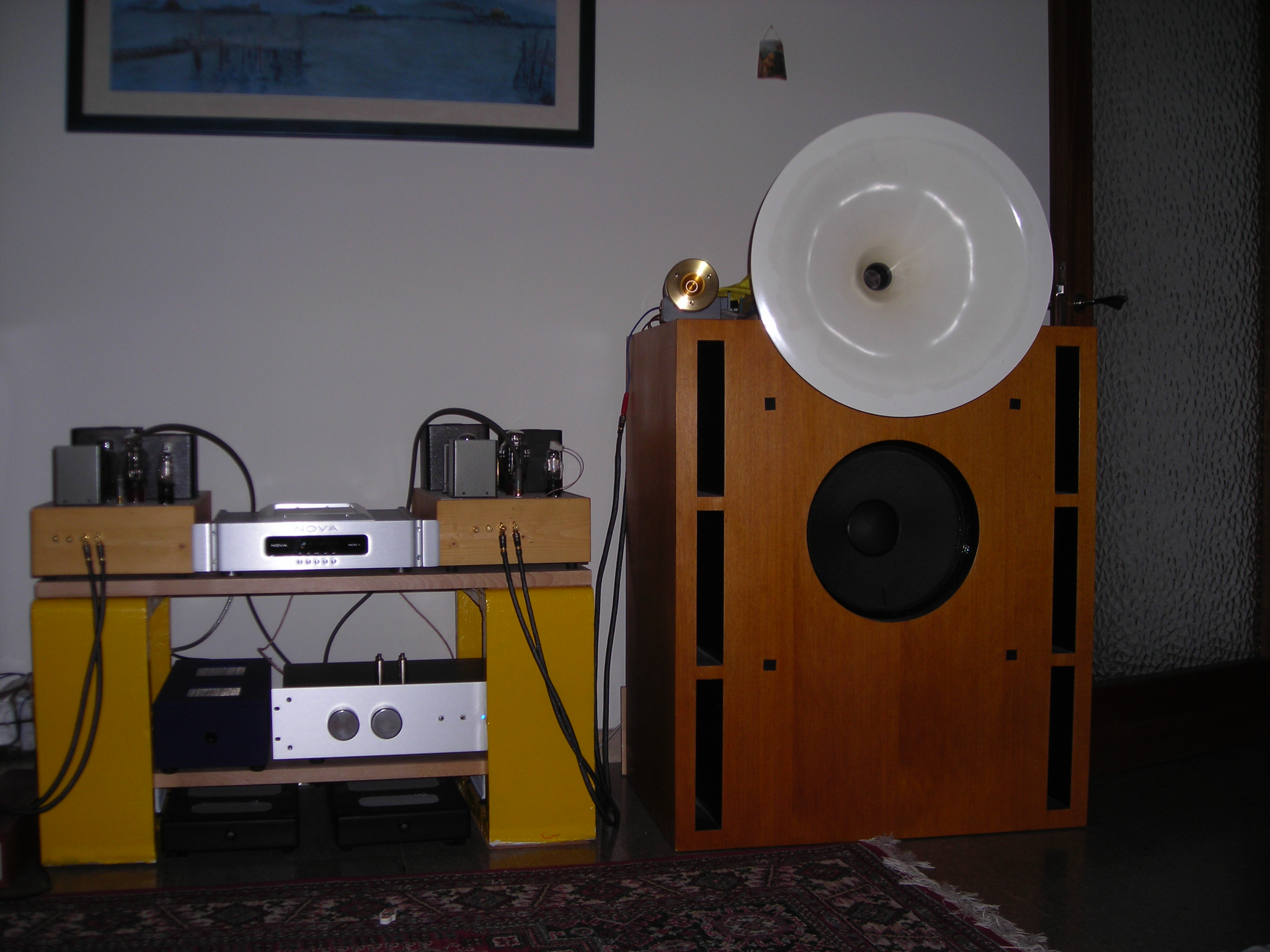

Ho deciso di utilizzare due differenti attenuatori per i medi e per gli alti.
Mentre per il medio è rimasto l’R100T Fostex, sugli alti ho utilizzato un altro attenuatore a trasformatore (o meglio autotrasformatore) e portato il taglio dell’alto a 8khz.
Ho inserito dei piedi antivibranti sugli Onken.
Per finire ho cambiamento la stanza di ascolto dove la strada è ancora(
) lunga ma che ho deciso di liberare dal tavolo del PC troppo vicino alle casse. In futuro tratterò il soffitto con diffusori (durante le prossime vacanze della moglie
P.S. l'MV_H alimenta tutto il sistema ed ho abbandonato la biamplificazione... questa modifica era già stata tempo addietro.
