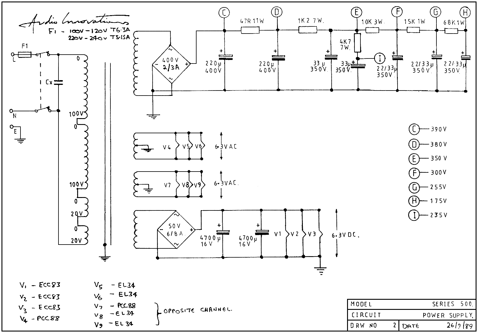

giaime ecco lo schema di alimentazione dell' audio innovation:
Drpaolo come immaginavo avevo sbagliato schema o per lo meno mi sembra di capire che tu ne hai eliminato una parte.
ho scaricato anche i file riguardo il le tube ma non riesco a capire quale sia lo schema definitivo
Stai guardando lo schema dell'alimentazione dell'AI500, che è un amplificatore integrato completo, quindi anche con l'ingresso phono: l'alimentazione deve dare energia anche a tutto il resto... quindi non va bene.

non sai dove potrei trovare a disposizione un circuito di alimentazione adatto?
Originariamente inviato da Billy - 17/12/2008 :  21:15:47
Grosso modo il circuito che uso io nel mio phono, o quello che ti ha consigliato Maurizio, possono andare entrambi bene, per l'alta tensione. Per i filamenti, basta un appropriato alimentatore in continua.
