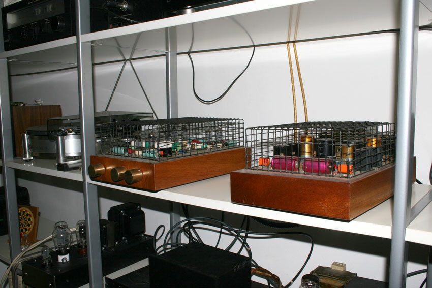

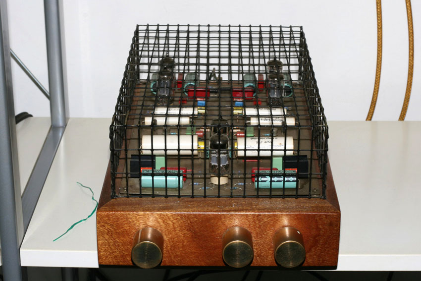

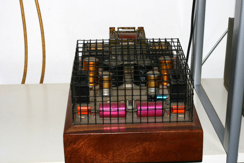

Per concludere e per incoraggiarti a continuare ti allego alcune foto del mio pre, tutto SRPP con lo stadio phono che impiega le ECC83 con RIAA passiva e guadagno complessivo di 52 dB (tira tranquillamente la mia MC Sumiko Talisman S) e linea con le E88CC, appunto; come si vede l'alimentazione (un po' complessa) è a stato solido e totalmente stabilizzata .
Questo pre ha dieci anni di "onorato servizio" alle spalle e, nonostante sulla carta abbia molti progetti, faccio fatica solo a pensare di mandarlo in pensione!

Riguardo ai ritorni di massa c'e' sempre un noioso ronzio di alternata di sottofondo anche se ne l'ascolto musicale non e' percepibile sarebbe meglio non ci fosse..Adottata la soluzione con filo da 0,2 twistato suggeritami da Maurizio si e' di molto ridotto il loop ma succede una cosa strana..Cortuicitando il pin d'ingeresso il ronzio aumenta invece di sparire..Cioe' in parole povere fa meno rumore con i canali aperti che cotuicitandoli.Mi sapete spiegare il motivo?
blutourist
- Messaggi: 135
- Iscritto il: 07 dic 2006, 17:20
Eureka!!! Risolto il problema ronzio.Cerco di spiegare spero correttamente cosi che questa mia esperienza possa essere di aiuto a qualcuno.Poiche ho montato su una L le valvole che praticamente stanno orizzontali nello chassis per poter effettuare i collegamenti e le saldature agevolmente avevo fatto passare(per la mania di accorciare il piu' possibile i ritorni di massa) i fili che collegano le resistenze catodiche alla stella anteriormente alle valvole.Per spiegarsi meglio i fili non passavano da sotto lo zoccolo ma facevano un giro che passava a pochi cm da una valvola.Allungando il cablaggio e facendo un altro percorso accendo l'apparecchio e miracolo...pensavo non fosse neanche acceso da quanto era silenzioso.Probabilmente tra la valvola e il ritorno di massa delle res catodiche si creava una "spira" che veniva captata dal tubo e riprodotta negli altoparlanti.Comunque una volta vendevano i cappucci metallici per i tubi.Penso che sia sempre buona norma inserirli in circuiti molto sensibili per evitare che i tubi "raccattino"spocizia in giro.Grazie a tutti in particolare a Mau.Ps..c'e' mica qualche altra valvola migliore della 6cg7? Dimmelo subito prima che monti definitivamente tutto....Riguardo ai ritorni di massa c'e' sempre un noioso ronzio di alternata di sottofondo anche se ne l'ascolto musicale non e' percepibile sarebbe meglio non ci fosse..Adottata la soluzione con filo da 0,2 twistato suggeritami da Maurizio si e' di molto ridotto il loop ma succede una cosa strana..Cortuicitando il pin d'ingeresso il ronzio aumenta invece di sparire..Cioe' in parole povere fa meno rumore con i canali aperti che cotuicitandoli.Mi sapete spiegare il motivo?
