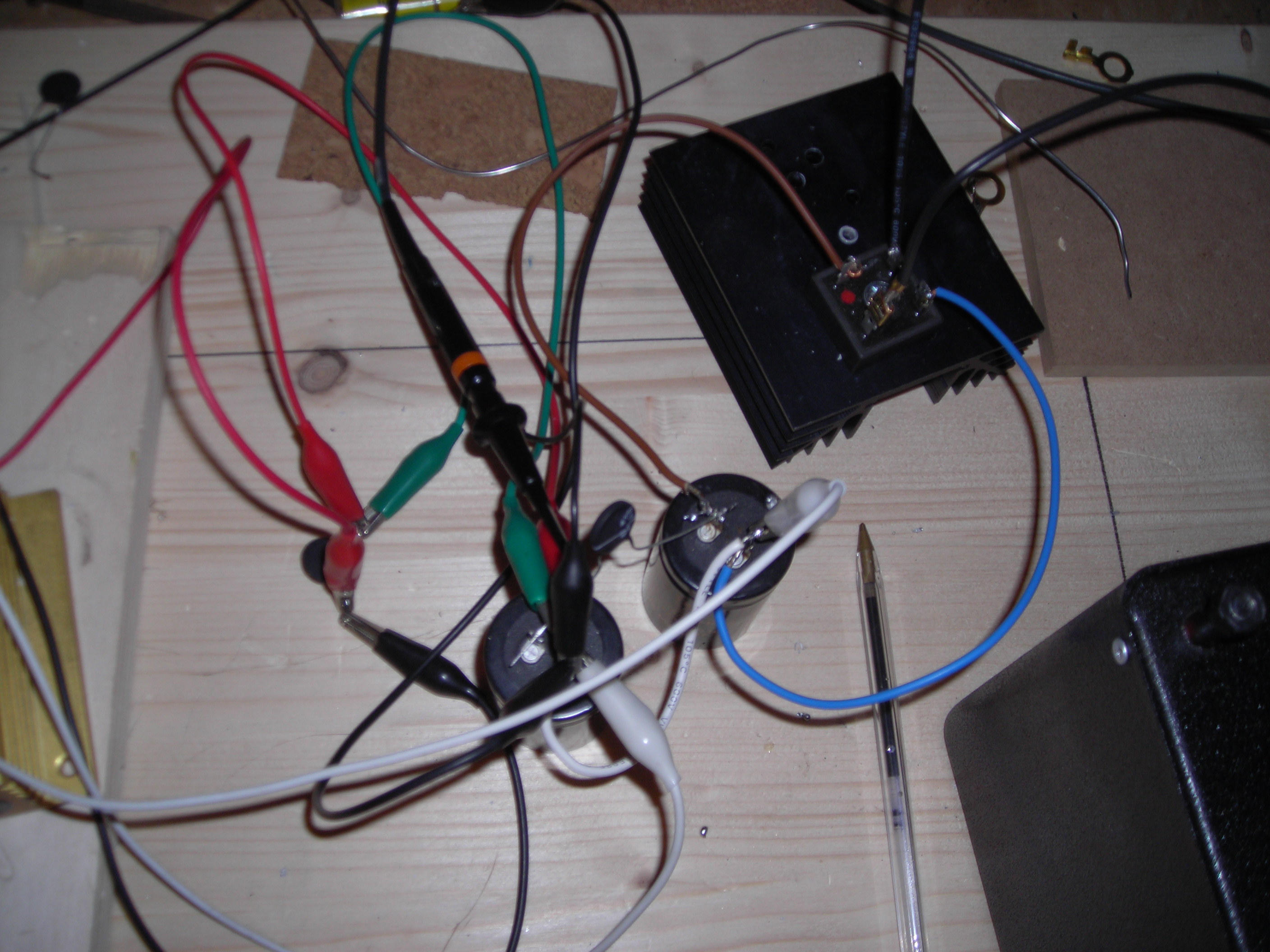

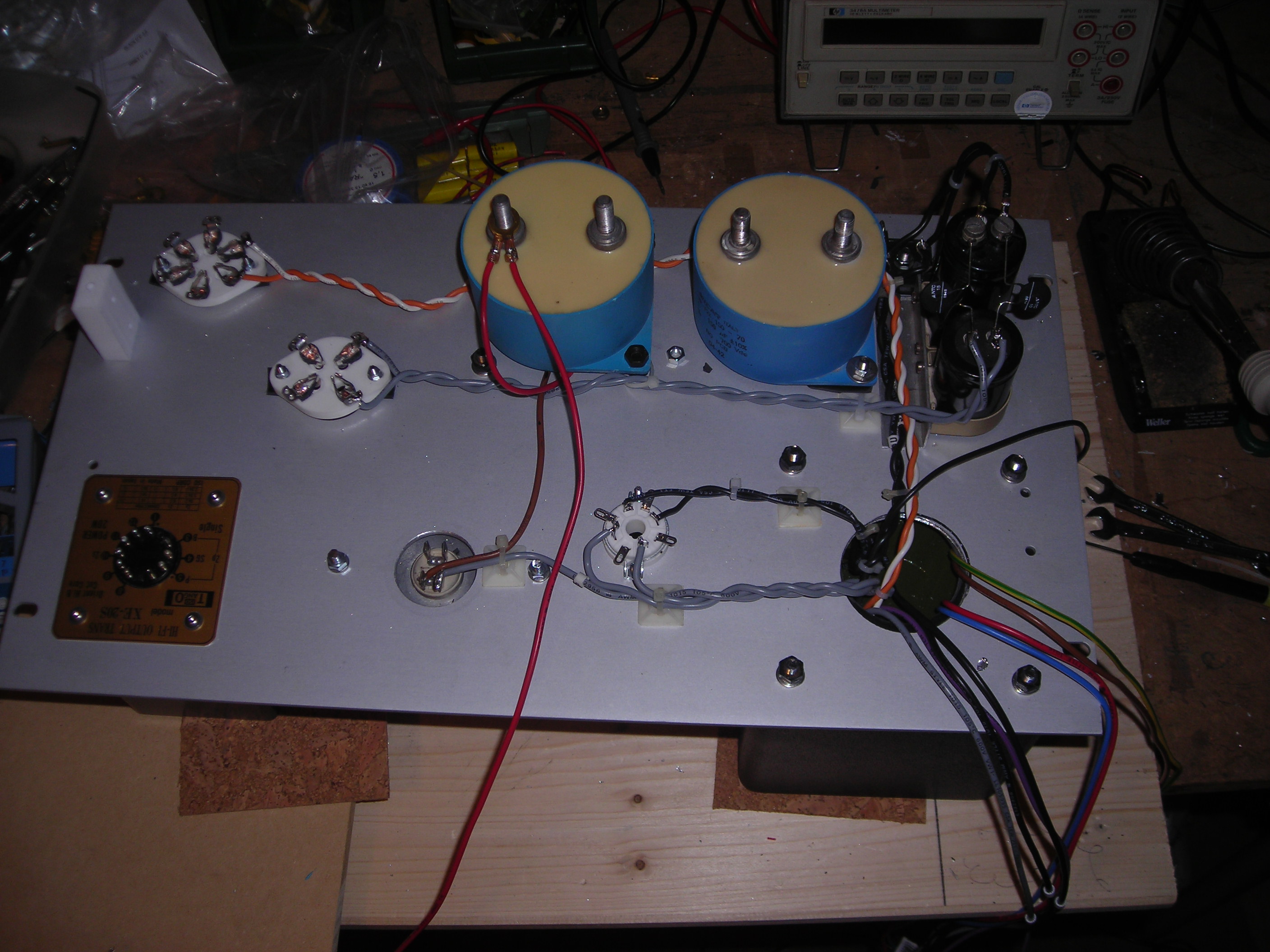

… dopo l'incoraggiamento di Mariovalvola il lavoro è ripreso.
Ho deciso di alimentare in continua i filamenti (mi sfugge il motivo del perchè il ronzio si senta di più con i lowther che non con il sistema di Mario...ma questo è solo un bene visto che !!!!!!!! ).
Allego una foto del filtro CRC utilizzato. I due NTC mi permettono di accendere il filamento molto lentamente (arrivo ai 5 V dopo qualche minuto).
Per il momento sto cercando di fare un cablaggio più ordinato e razionale.. vedremo se riesco a mantenere i buoni propositi fino in fondo
questo è lo stato complessivo dell'avanzamento lavori
Sullo sfondo il defunto Multimetro!!!!!!!
Ciao Paolo

OH! Ma non è che arriva prima l'anodica del filamento? La cosa non sarebbe graditissima alla 300B.… dopo l'incoraggiamento di Mariovalvole il lavoro è ripreso.

.... ma allora la gufii filtri CRC purtroppo hanno una pessima resa ai filamenti dei triodi DHT.
ok vedremo quanto è deleterio per il suono questo CRC , sono curioso
Per quanto riguarda il ritardo del filamento non credo ci siano problemi. Il filamento arriva velocemente a 3 V e poi sale gradatamente. Anche l'anodica sale lentamente visto che c'è una raddrizzatrice..... comunque grazie per l'avvertimento terrò sotto controllo la cosa.

Anche il secondo canale è finito.
Con i filamenti della 300B in continua il rumore è passato a 2-3mV RMS.
Domani proverò se è ancor fastidioso sui lowther.
La potenza su carico di 8Ohm è di circa 5 W (ma non sono in grado di conrollare a che distorsione quindi il dato lascia il tempo che trova).
Appena possibile farò il confronto tra la versione con filamenti in continua e quella no ... se le differenze saranno a favore della versione in alternata proverò un pigreco induttivo anche sui filamenti.
