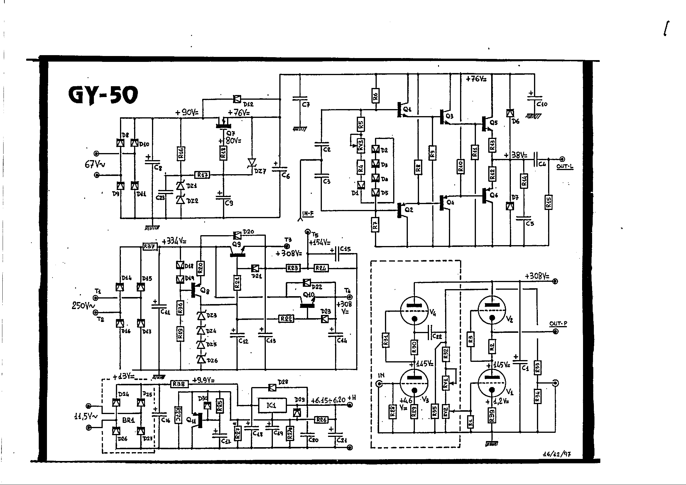

... ed usare la parte che amplifica di corrente del GY 50, con una ampli di tensione a transistor?
http://www.audiodesignguide.com/ba/gy50.jpg
Non è difficile fare una replica, vista l'ampia documentazione reperibile, è possibile fare varie modifiche e upgrade in seguito, e si colloca già ad un discreto livello.

..il GY è stabile, pensato per l'autocostruzione, la parte finale consta di pochi componenti, non ha guadagno in tensione e dovrebbe avere una impedenza d'ingresso superiore ai 15K, se non ricordo male, quindi gestibile.
Dal sito di audiokit, lo schema in alto è quello relativo alla parte finale:
In ingresso si possono fare diverse scelte, dai più semplici transistor, fino ai tubi.. la potenza si attesta fra i 50 ed i 75 Watt, cioè ben oltre la normale bisogna.
Si può usare una o più pcb, ma i pochi componenti possono essere montati anche diversamente.
