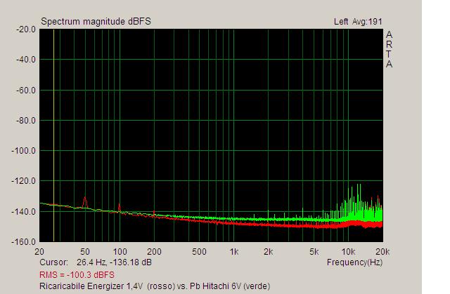

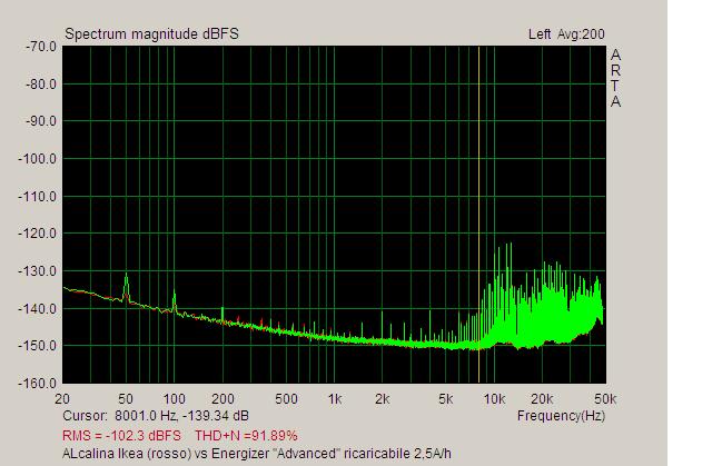

In attesa di contattare a settembre qualcuno con le idee chiare sulle batterie, ho cazzeggiato con misure di rumore ed impedenza.
Tanto tanto, le misure di rumore non mi dicono.
La prima figura è un confronto fra il rumore di una alcalina Ikea (perfettamente coincidente con il rumore di fondo del sistema di misura, non riportato) e quello di una ricaricabile Energizer Advanced (dura 4 volte di piu' nella vostra digitale... figa!!!).

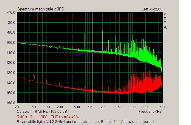

Quest' altro è il confronto Energizer verso una vecchissima ricaricabile di 4 anni fa, non marchiata, da 2.2 A/h (Figlia di N.N.). Una Vivanco, stessa età, stessa corrente, è perfettamente sovrapponibile.
Segue confronto fra figlia di N.N. con un pacco 14,4 V di un avvitatore Einhell, strausato.
Tutte le ricaricabili(tutte NiMH) sono state caricate prima dell' uso e lasciate raffreddare. Le singole misure sono una media di 200 spettri FFT.
A parte che l' Einhell sono 10 batterie in serie, sembra effettivamente piu' rumoroso; il rumore delle altre batterie è uguale o migliore al rumore di fondo della scheda audio. Visibili solo qualche armonica dei 50 Hz piu' la schifezza in banda alta della scheda audio.

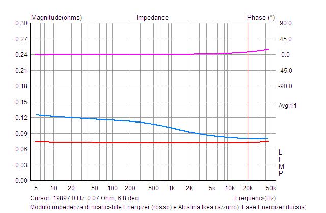

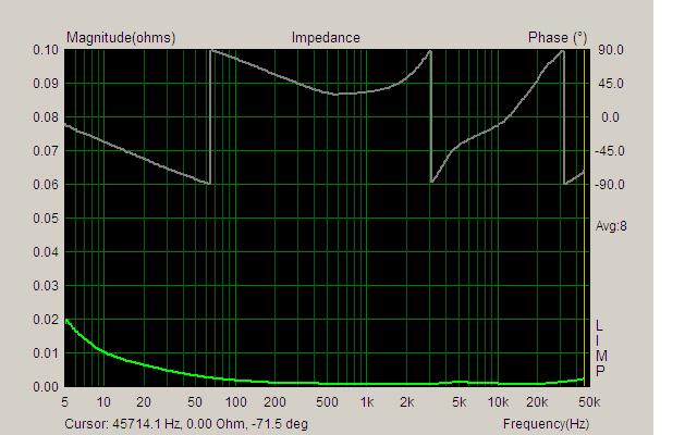

Piu' interessanti invece le misure di impedenza delle batterie, al variare della <s>sorgente</s> frequenza (EDIT). Alla prossima.
