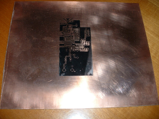

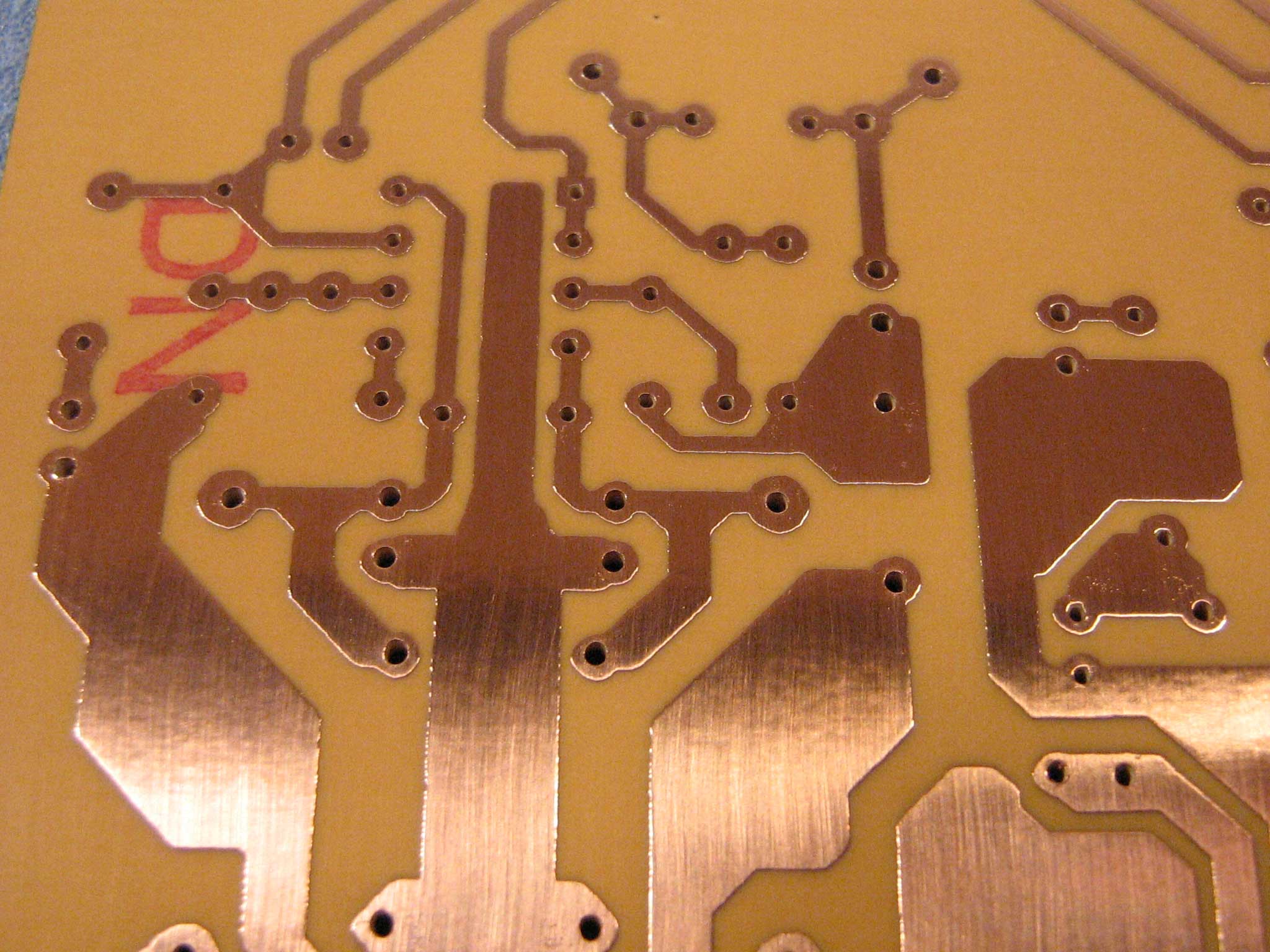

coi lucidi che uso io, il risultato è il seguente:
scusate, ma come fotografo sono una frana, c'è qualche rilesso di troppo 8)
(dal vivo è molto meglio)
Giovanni
