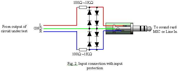

Io vorrei sapere quale è la massima tensione applicabile prima che defunga la scheda, in una qualunque sua sezione.
Esempio: stai misurando la distorsione in uscita da un ampli; segnale in ingresso alla scheda ad es. 2V.... ti distrai ed aumenti il livello a 10 volt ..... alla scheda cosa capita? Ovvio che il segnale nella scheda sarà distorto e la misura errata, ma la scheda sopravvive? E se sopravvive a 10v, sopravvive ad un errata manovra che porta il livello a 50 Vrms (es. misura di distorsione su un pre) o a 150Vrms o a ....
In pratica il dato che non sono riuscito ad ottenere dal produttore è che tipo di protezione (se c'è) è posizionato all' ingresso della scheda. Tutti gli strumenti di misura riportano questo tipo di dati: poichè però la scheda audio non nasce per misure, allora il costruttore non li indica nelle specifiche ed il suo help desk non si pone il problema.
L' utilizzo di un attenuatore all' ingresso ovviamente non mette al riparo dalle errate manovre.

Inviato: 19 gen 2006, 20:10
da MBaudino
<<come protezione pui mettere in parallelo la serie di due diodi così:>>
Grazie per il suggerimento.
1N4148 vanno bene? Nel caso in cui il punto di misura sia a bassa impedenza e tensione superiore a quella di conduzione dei due diodi (es. secondario di un TU) i diodi proteggono efficacemente o fondono immediatamente (e la scheda quindi risulta 'sprotetta') ?

Inviato: 19 gen 2006, 22:42
da vexator
Originally posted by MBaudino - 19/01/2006 :  14:10:26
ciao Mauro,
considerando che i diodi al silicio hanno una tensionde d'accensione di 0,7V, quindi quella protezione intarverrà a 1,4V, cioè tegliando tutto quello che è oltre (un sinusoide avrà le creste tagliate). Puoi essere sicuro che anche a 100V non succede nulla, neanche ai diodi (c'è la resistenza in serie).
1N4148 sono ok.
PS: ovviamente, se superi 1,4V di Vpp la scheda sarà protetta ma le misure sbagliate ;)
Giovanni
Inviato: 19 gen 2006, 23:05
da Badra69
Come protezione (oltre ai diodi) e come adattamento alle tensioni di misura puoi utilizzare un partitore resistivo.
Calogero
Inviato: 19 gen 2006, 23:08
da vexator
ovviamente è un tantino esagerato...
La max tensione impulsiva prima della rottura dei diodi è una quarantina di volt, a regime max 20V (per i diodi 1N4148)
Giovanni
