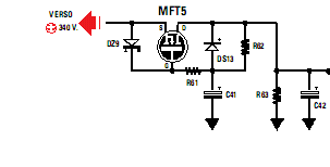

Anche io mi sono trovato a dover risolvere lo stesso problema, e mi sono detto: ma negli anni d'oro delle valvole, come risolvevano il problema?
Semplice, con una VALVOLA "particolare" la G Series TDR prodotta dalla Amperite. Si presenta come una normale valvola con zoccolo octal, ma di fatto è un relè a tempo.
Ritardo dell'anodica - cerco schema con mosfet

Solitamente questo genere di circuiti di ritardo non si mettono sulla " fase" del secondario dell'0anodica (altrimenti te ne servirebbero due per ogni ampli), ma sullo zero del secondario dell'anodica, quello che gli americani chiamano Central Tap. Quindi non introduci nessun tipo di disturbo.
Inoltre, quando la valvola è ben calda, non ha più molta importanza iniettare tensione lentamente o velocemente....

in effetti le valvole della amperite le conosco, da qualche parte in rete ho visto anche un catalogo completo ed a PN in fiera ne ho viste da Borgia (sia a novembre 2007 che ad aprile 2008), aveva comunque un solo modello da 3 minuti di ritardo, un po' troppi per il mio scopo, infatti mi sto interessando per utilizzo in ampli da chitarra, non HIFI, dove fai le cose con molta calma
l'idea del mosfet appunto è venuta per evitare i problemi dei relè, ai miei tempi forse (anche se inesperto sono un po' vecchiotto) si sarebbe usato un scr od un triac, ma visto che adesso i mosfet di potenza non sono così irraggiungibili e che tutti sembrano essersi orientati in tal senso ...........

volendo utilizzare il circuito suggerito da Tiziano (che è previsto per alimentare 2 valvole che assorbono complessivamente 40mA) con valori di anodica differente, come andrebbero ricalcolati i componenti ? Io vorrei usarlo per regolare una tensione di 420V con 80mA di assorbimentomrttg ha scritto:

Io uso da anni un semplice circuito con relè inserito prima del ponte raddrizzatore. Alimentazione anodica a 450V e circa 280 mA.Relè da 24V 5A 2contatti in parallelo e sui contatti una R da 6,8K 11W in parallelo a un C da 4,7nF 400V Y. Variando il valore della resistenza da 38K si cambia proporzionalmente il tempo (così è circa 70 secondi). Lo schema è sul mio sito:
http://www.webalice.it/armeuc/
Cliccare su Cartella Amplificatore
Scendere fino a Schema Alimentatore
Il cicuito temporizzatore, dato il basso assorbimento (35mA) si può alimentare anche direttamente dalla rete mettendo uno zener da 27V e il classico condensatore in serie alla rete (circa 510 nF).
ARNALDO
