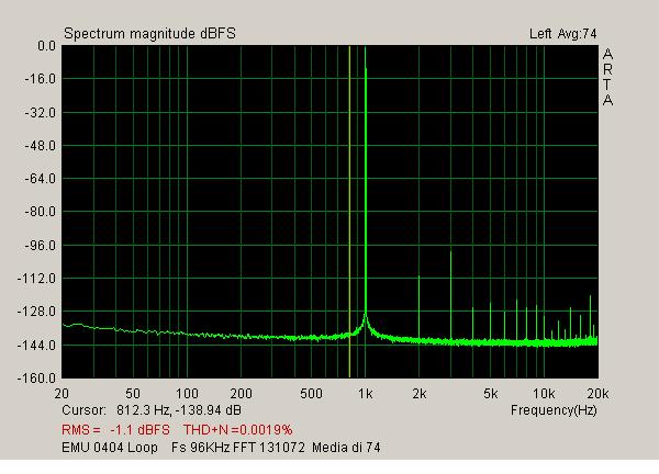

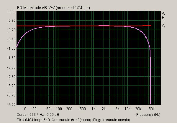

Provata con RMAA sostanzialmente rispetta le specifiche fornite. Con Arta si limita a 96KHz (2+2 canali) e mi pare accettabile la risposta degli stadi analogici.
Queste due curve tipiche:
Risposta in frequenza, in rosso usando un canale come riferimento dell' altro (dual ch)
THD+N a -1,1 dB
A me pare una scheda onesta, molto pratica da usare, non troppo costosa. Non è adatta naturalmente per misure a -100 dB ...
THD+N a -1,1 dB

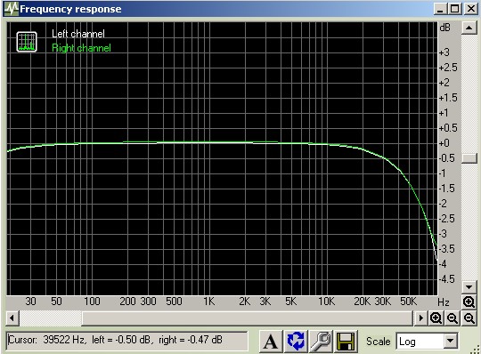

Con RMAA sei riuscito a fare i test con S/R a 192K? Mostreresti la FR a 192K, con il limite della scala X a 100K Hz?

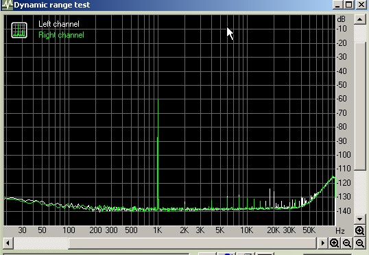

Eccola la FR
e il DR sempre con 192 Khz.
Perde 4 dB, che non è poco e non è tanto. Usando uno dei due canali come reference ed essendo le risposte dei due canali abbastanza simili, mi sembra che la compensazione risultante possa essere accettabile.
