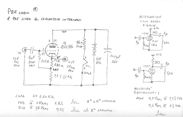

Questo me l'ero perso...
Quindi le opzioni (senza ali) sono sostanzialmente 2:
precario: si può entrare con 2,4 V al max e prelevare in uscia 2 V.
precario darlitotem: si può entrare con 750 mV e prelevare in uscita 3 V.
Da ignorante perfetto mi chiedo se in realtà sia un così grosso problema abbassare il segnale in ingresso a 750mV o se alla fine dei conti non faccia differenza. Nel nostro ambito, si tenta di lavorare con segnali più alti possibile in ingresso, per poter mantenere bassi i gain dei finali, in moo da non precludere i vantaggi di un ottimo rapporto S/N e via dicendo. Da qui nasce la mia paura e sono nate conseguentemente le mie personalissime considerazioni sul precario darlitotem. Ma se suona meglio questa circuitazione, pur dovendo abbassare l'input, ben venga...

io di pre a 12V di Piergiorgio ne ho realizzati due, un darlitotem per me ed un precario per un mio amico.
Li usiamo da un pò in auto ed entrambi i circuiti svolgono egregiamente il loro lavoro e non si fanno il minimo problema a pilotare un amplificatore nel mio caso e due nell'auto del mio amico.
Quale scegliere dipende da cosa ti serve, io ho scelto il darlitotem perchè ho un sistema meccanica + dac esterno quindi avevo bisogno di un pò di guadagno in uscita mentre il mio amico usa il precario come buffer in uscita all'autoradio.

leggendo qualcosa su Diyaudio ho visto questo circuito. Sembrerebbe interessante, a mio avviso, alimentatore piccolo e pre piccolo, utilizzando delle ecc83, mi pare (12AX7). Lo schema non sembra essere complicatissimo, solo non capisco come mai l'alimentazione venga data sia come 15V-17V che come 12V in quell'altro ramo (forse uno dei due si elimina quando è presente l'altro???) e perchè abbia aggiunto quegli snubbers non previsti nel kit, di cui non menziona però i valori, come si vede nell'ultima immagine. La risposta in frequenza è piattissima, se non per un -1dB a 180Khz e un +1 dB sotto i 20Hz e il THD rimane stabilissimo sullo 0,02% fino a 10Khz, per alzarsi leggermente verso 0,03% in estremo banda
