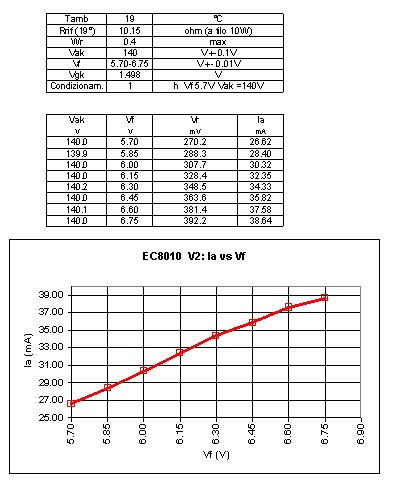

Ho portato la chiavetta a casa ieri sera per scrivere il post. E li è rimasta, come sempre. Sono pochi punti, per rapidità ho fatto subito la prova a 6,0 V.

Per Marzio, per quello che chiedi ho pochi dati e sparsi. Ho ricavato l' andamento della I anodica della V2 a varie Vf in modo pseudoorganico solo per un unico punto di bias . Senza tracciacurve ci va un tempo piuttosto lungo.
Segue grafico e condizioni di misura. Non ho altro , se non punti sparsi, e ne ho anche abbastanza di smanettare sui potenziometri. Passo a vedere la risposta in frequenza, che è piu' critica.
