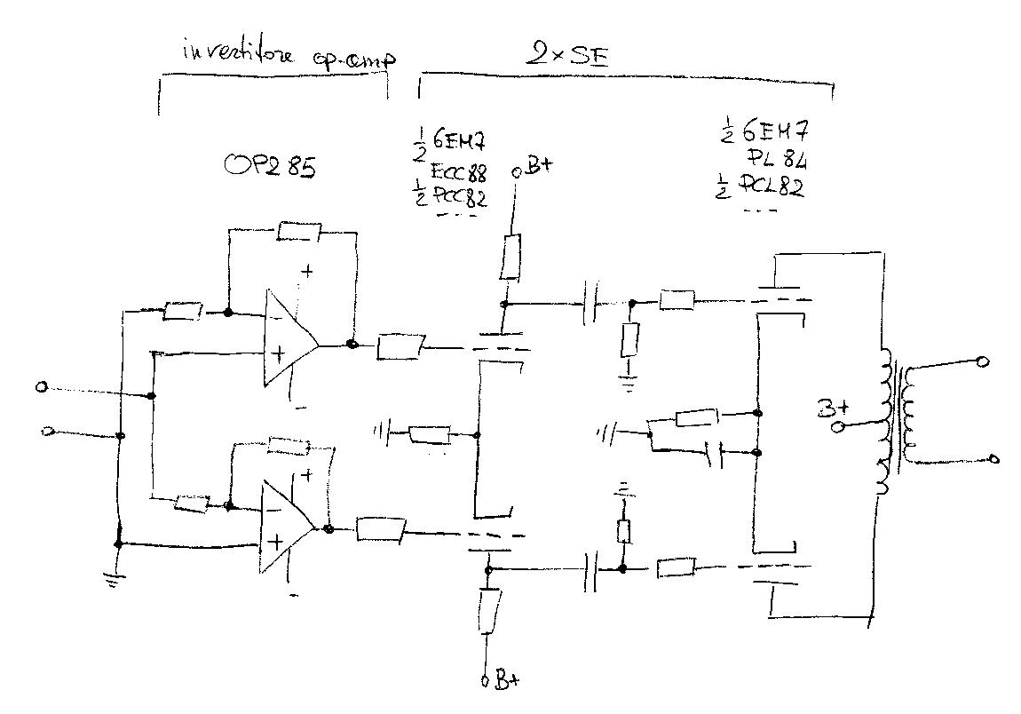

Pensando al modo migliore di fare un PP, mi è venuta in mente questa idea:
La parte a valvole potrebbe essere costituita da due canali di un SE pilotati in controfase, ad esempio un Primo, ma anche uno Scherzo o un Giochino.
Che ne pensate? Perché non viene spesso fatto? (l'ho visto fare solo con i TI) Perché c'è un baco che non vedo o non piace la comnistione valvole-operazionali?
Messaggi: 8091
Been thanked: 61 times
Lo sfasatore ad operazionali si può convenientemente incrociare come proposto da Analog Devices in qualche sua application note e ripreso da Callegari su CHF in un articolo sui trasformatori.
A questo punto il driver a valvole non è necessario che sia un differenziale. Si potrebbe anche adeguatamente polarizzare in continua lo sfasatore ad opamp in modo da ottenere la polarizzazione DC per le valvole.
E si potrebbe anche entrare nelle valvole di catodo, in modo da fare un cascode ibrido... come proposto a suo tempo su Glass Audio.
Soluzione possibile e che si presta a diverse varianti insomma, con l'unico limite di usare valvole di buon guadagno in quanto gli operazionali sono limitati come alimentazione a max 40V.
