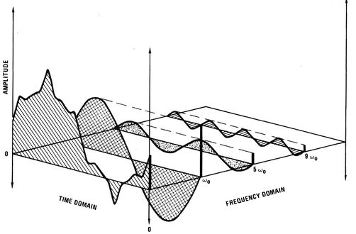

Un segnale AC è caratterizzato da 3 piani (3D) distinti:
1. ampiezza (finita in un sistema reale)
2. periodo (dominio temporale, determina il susseguirsi delle variazioni di ampiezza)
3 frequenza (dominio in frequenza, copre un ipotetico asse Z, finita in un sistema reale )
Mentre il fattore temporale (periodo) del segnale incide eventualmente sulla media energetica, l' ampiezza e le frequenze di cui è composto il segnale è determinante per valutare l' energia istantanea che si va ad applicare, ed interagiscono continuamente tra loro.
In poche parole;
ci sono 2 assi "saturabili" energeticamente, per cui il sistema può andare in crisi:
1 ampiezza eccessiva
2. composizione armonica eccessiva
francamente l' idea di indagare fenomeni nel dominio dell' ampiezza (quali mi risulta sia argomento, tutto sommato...) saturando (o rischiando di farlo) il dominio della frequenza mi fa venire i brividi.
Se il fenomeno esiste si deve poter isolare con segnali realistici, quindi seno...
allego un disegnino (fonte National semiconductor) degli assi di cui parlo per i non avezzi....
