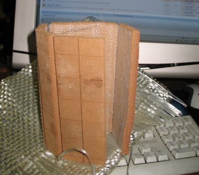

Scherzo. Airex (quello di tuo zio) a quadrotti ed epossidica, piu' tessuto di vetro. Con i quadrotti da circa 3cm di lato ho visto che si può modellare bene qualunque superficie curva non troppo minuta. Rigido dovrebbe venire, relativamente leggero anche. Un 5-10% di talco nell' epossidica dovresti poterlo disperdere bene senza aumenti eccessivi di viscosità. Potresti anche modellare in maniera relativamente semplice la flangia su cui appoggiare il wwofer. Soprattutto potresti farlo fare a tuo zio...
Domanda: pensi sostanzialmente di realizzare una sospensione pneumatica del woofer, quindi praticamente sigillando con feltro il tronco di cono ?
PS: per airex a quadrotti intendevo questo:
i quadrotti sono indipendenti uno dall' altro, uniti solo da una sottilissima tela in fibra.
