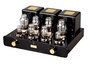

Avrei da chiedervi un consiglio:
Dato che per ora ho in cantiere gia un bel po di lavori , e chi troppo vuole.... ;)
ho deciso di regalarmi un ampli gia fatto :o a valvole :o:o, e si !!, lo stato solido è in costruzione ...
Sperando che arrivi ( dalla cina ) vi volevo chiedere se la KT66, era una valida sostituta della 6L6,a dir il vero della 6P3 cinese, ovvero, se si dovessero cambiare,quale delle due sarebbe la Vostra scelta ?
un esempio di KT66:
http://cgi.ebay.it/ws/eBayISAPI.dll?Vie ... :IT&ih=002
ma ci potrebbe stare anche una 5881...
riassunto:
6P3 = 6L6 / 5882 / KT66
Ciao a tutti da JOE
Originariamente inviato da Arge - 15/01/2007 : 22:08:14
Premesso che un Giaime (per es.) forse ti potrà essere di maggiore aiuto, premesso che non so nulla dell'ampli che hai acquistato dalla Cina, direi che la KT66 a priori non sarebbe da considerare: ha il filamento a 1,3A contro 0,9A di 6L6 e 5881, dunque il TA dei filamenti deve poter fornire il 40% in più di corrente, cosa che con i cinesi è tutto fuorché scontata.
Quanto alla 5881, da quel che so come rating sembra compatibile con la 6P3 originaria del 1973.
Se però in astratto sono compatibili, occorre verificare i dati reali di queste 6P3, che non siano magari delle 6L6GC o equivalenti così marchiate.
La cosa, forse improbabile ma possibile, potrebbe rendere impossibile la sostituzione, in quanto la GC è un tubo da 35W, mentre la 5881 dissipa come design center maximum 26W (29,5 come absolute maximum): nel qual caso occorrerà verificare che, nelle condizioni di funzionamento dell'amplificatore, i parametri della 5881 non vengano mai superati, per poter procedere in sicurezza.
Nel caso fossero compatibili, tieni ulteriormente presente che, sebbene questa 5881 sembri una riedizione della Tung Sol originaria, le 5881 russe non marchiate WXT (come noto Tung Sol è un marchio di New Sensor/Sovtek/Reflektor) non sono delle dirette equivalenti delle 5881 originarie, ma piuttosto delle 6L6WGB, che hanno rating inferiori (rispetto alla 5881) di almeno 50V quanto alla tensione di alimentazione, e di oltre 100V quanto alla tensione di griglia schermo (la 5881 aveva la g2 rivestita di grafite), pur avendo la medesima dissipazione complessiva.
La 5881WXT invece è una diretta equivalente della 6L6GC, cioé un tubo da 35W, sostituibile a qualsiasi 6L6/5881 mai prodotta (ma non alla KT66, per quanto detto prima).
Anche per quest'ultima verifica occorrono i dati di funzionamento dell'amplificatore.

se mi posti il link all'inserzione di eBay, o mi posti una foto delle 6P3 che monta il tuo ampli, ti so dire.
Questo perchè esistono due tipi di 6P3 (vado a memoria): quelle da 19-21W circa (6L6G compatibili) e quelle da 25-30W (6L6GC compatibili). Valgono ovviamente le solite considerazioni, le prime son compatibili con 6L6G, GA, GB, 5881 dei vari tipi, le seconde sono compatibili solo con 6L6GC.
Consiglio? Le 6L6GC JJ/Tesla suonano benissimo.
Le KT66 è un rischio, di solito quei TA degli ampli cinesi son un po' tirati.
Scusate la sinteticità ma scrivo nelle pause mentre studio :)

ok, mi è arrivato e lasciamo perdere il come è arrivato (..)
la valvola in questione è la 6P3p....
dando un' okkiata ai data s. , dovrebbe essere compatibile con la 6L6g,
che ne dite???????
ciao a tutti da JOE

Comunque nella nuova produzione trovi quasi solo 6L6GC, ti ho già consigliato una marca. Nel NOS potresti provare con le 6L6GB, lascia stare le 6L6G e 6L6GA che potrebbero non bastare.
Anche le KT66 le lascerei perdere: forse una prova da fare è la WE350, clone WE della 6L6 (non mi ricordo quale, la fanno i cinesi cmq), ma bisogna appunto vedere.
I tubi Valve Art sono dignitosi comunque, io prima provvederei a rodare l'amplificatore, poi penserei ad eventuali "cambi".
PS è inutile ricordarti che i cambi di valvoline di preamplificazione spesso costano meno e sortiscono effetti pià marcati.

ritornando alle valvole,ho due 6L6G RCA, le 6P3p hanno una dissipazione di placca di circa 20,5 W. le 6L6G 19 W.
aspetto per il cambio,ora mi butto nell' impresa di pulizia
ciao e grazie

Giusto per eccesso di zelo: non ha un service manual l'ampli? Dissipazione, tensione e corrente anodica?
Comunque, da quel che ho capito io dal cinese (poco!), più che 6L6G e` 6L6GB-WGB/5881 (riferendomi a datasheet Tung Sol vari dal '60 al '65).
Ergo, sembra che puoi metterci quelle che preferisci: Sovtek 5881, qualsiasi versione (raccomandati da gente come Nardi o Chiomenti), o appunto le JJ 6L6GC (già raccomandateti dal Giaime: sono superiori come rating alle 5881 russe "base" e forse più costose), o ancora le Golden Dragon 6L6GC (SED accoppiate da PM) o 6L6WGB.
Credo che, al di là del tubo, la (reale) selezione/accoppiamento degli stessi possa darti maggiori vantaggi/soddisfazioni.
Poi, se previa verifica dei dati, vorrai "svenarti" per delle "coke bottle" anni '60, buona asta (o acquisto)! :oops:

Mi accorgo solo ora che è un SE... le due valvole "grosse" in mezzo sono rettificatrici, vero?
In tal caso ci andrei cauto: in SE per spremere tutta la potenza possibile è facile che le 6P3P siano polarizzate con un'elevata dissipazione anodica.
Le RCA credo sopportino però: anche se, in un amplificatore nuovo, credo sia SEMPRE il caso di far andare le valvole di serie anche per parecchio, per capire come suona e per poter meglio apprezzare poi, in un secondo momento, la differenza con delle buone NOS.

Le RCA 6L6G non sopportano nulla oltre il loro design maximum, da cui è peraltro consigliabile stare lontani, per motivi sonici e di affidabilità.
Si deve tener conto che son pure tubi abbastanza anziani, con tutto ciò che ne consegue.
Arge deve semplicemente leggersi molto bene i dati di funzionamento del suo nuovo ampli.

Sen' altro la cosa più saggia per il momento e tenersi tutto così, e dopo un buon rodaggio e sopratutto dopo (spero) aver trovato uno schema dell' ampli, valuterò la sostituzione di "certi" tubi.....
forse a breve tiro giu le due 6SL7 sovtek vedo se sono selezionatee che guadagno hanno e poi valuto se mettere al loro posto delle Tung-sol ( usa ) appena prese, che gia a guardarle ( la loro costruzione) sono di gran lunga meglio...
in questo caso credo ( credo) di non aver problemi. :?:
Per le 6P3P vediamo che fare più in la.....
guardando ho anche le due rettificatrici 5Z3 RCA da mettere in luogo alle 5Z3 cinesi.... :D ( quelle difianco alle 300B )
Francamente ho tutte le valvole che monta :)
prime impressioni di ascolto:
E' la prima volta che ascolto "le valvole" :o in SE .....spettacolare....
ed è ancora da rodare ( 2 ore credo non bastino... :D )
ciao e grazie !!!!!!!

In ogni caso occhio: 5Z3 euro-americana è pienamente incompatibile con la 5Z3P russa-cinese. Basta controllare i datasheet. E' compatibile con la 5U4G comunque, e simili.

Topologicamente ed elettricamente a valle del driver (6P3P) credo.
Originariamente inviato da Giaime - 01/02/2007 : 23:39:15
Se fosse possibile, bisognerebbe provare: a me risulta che sia i rating, sia le caratteristiche elettriche, siano identici.
L'unica vera differenza è lo zoccolo: a parte che la 5U4G ha un piedino in più (ma scollegato, tanto che la 5Z3P ne fa direttamente a meno, per cui...), ma sinceramente non so se chiave e passo octal siano fisicamente "compatibili" con quelli UX4 (sebbene, non essendomi mai posto il problema, io non l'abbia mai verificato).
In sostanza, se cambia la valvola rettificatrice, dovrebbe magari cambiargli prima anche lo zoccolo.
Tutto (?) qua.

No allora perdonami, sono io rincoglionito, quell'amplificatore è un SE di 300B, io pensavo fosse un SE di 6P3P :oops: :x
Chiedo perdono, ho il raffreddore, mi prende anche al cervello.
In ogni caso... si Luca, hai ragione che i ratings sono simili, ma abbiamo uno zoccolo diverso e una piedinatura incompatibile... Hai mai provato a ficcare una UX4 in un Octal? guarda che non si riesce :D
Ripeto piuttosto di modificare l'ampli cambiando gli zoccoli, io mi accontenterei di mettere una 5U4G. Le NOS sono diventate care, anche se ci sono una serie di sigle compatibili a cui nessuno presta attenzione, che forse si trovano ancora. Le ex-URSS vanno bene, meglio della nuova produzione, che comunque è affidabile. Ma so già che Arge per motivi politici non monterà una valvola ex-URSS :p

oh ! , avete ragione, non avevo guardato la piedinatura della 5Z3... :oops:
per le 5U4G russe nessu problema, le ho :D ,ma direi che per ora cambio le due 6SL7 Sovtek e vedo come va.
ora controllando l'efficenza delle 6SL7 originali, vedo che le due sezioni di una non sono accoppiate....e forse per compensare questa mancanza è stata messa quella resistenza ...(?)
sarebbe da controllare il tutto una volta cambiate le preamplificatrici.
si può cominciare:
ho a disposizione
3 Tun Sol ( usa) 6SL7WGT
3 GE 6SL7GT
2 Sylvania 6SL7GT
le provo e vediamo quali sono più adatte come selezione.
Voi quali preferenze avete??
