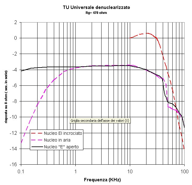

Sono convinto (in realtà senza prove) che la multiamplificazione possa costituire un interessante campo di sperimentazione.
L' esperienza della ''panchina'' di usare un TU con nucleo in aria, troverebbe IMHO una interessante applicazione nel TU di un finale a tubi destinato alla gamma alta.
Tanto per vedere come si poteva utilizzare il TU Universale per una sperimentazione in questo senso, ho provato a vedere come variava la risposta in frequenza con tre diversi assemblaggi del nucleo.
Le condizioni di prova sono state le seguenti:
a) Resistenza interna del generatore: 470 ohm. Ovviamente è la situazione identificata dalla pubblicità nello slogan ''ti piace vincere facile''. Una bassa Rint del generatore migliora le prestazioni del TU sia in gamma bassa che in gamma alta. E' comunque la situazione di una EL504 SE configurata a triodo (500 ohm), o quella di alcune delle valvoline russe del tipo 6CxxC ( con la 6C33C come piu' esuberante rappresentante).
b) il TU è stato configurato con tutti i primari in serie e tutti i secondari in serie. RL= 8,2 ohm
c) la risposta è stata misurata senza alcuna corrente continua circolante nel primario, tanto per non complicarsi la vita.
d) la misura è stata eseguita secondo lo schema classico, interponendo una resistenza fra generatore di segnale ed una delle estremità del primario (di valore uguale a quella scelta come Rint del tubo finale). La tensione del generatore è stata mantenuta costante misurando la sua tensione di uscita con un millivoltmetro AC. La tensione sul secondario è stata misurata con un altro millivoltmetro AC. Quando presente, il nucleo è stato posto a massa. In tutti i casi, una delle estremità del secondario è stata posta a massa.
Le prove sono state fatte in 3 condizioni, con i risultati riportati nel grafico successivo:
1) NUCLEO EI con lamierini incrociati 3x3 (linea rossa tratteggiata). La risposta in alto è molto buona, in quanto la bassa resistenza interna del triodo ipotizzato stronca gli effetti della induttanza dispersa. Tuttavia attorno ai 20 K si ha un rigonfiamento della risposta che potrebbe prefigurare nulla di buono in termini di andamento della fase nell' intorno dei 15-30K (almeno penso)
2) TU in aria ( alla ''PANCHINA'', linea fucsia tratteggiata ) Buon andamento della risposta in alto, ma calo di 0,5dB a 600 Hz e di -3dB a 270 Hz. Non male comunque, dipende quindi dalla frequenza di taglio. In questa configurazione il comportamento del TU dovrebbe essere del tutto indipendente dalla corrente di bias ( se usato in un SE) ed assolutamente ''lineare'' a tutti i livelli elettrici del segnale (a parità di frequenza). Non dovrebbe inoltre esserci distorsione introdotta dal TU, il che è positivo. Tagliando con il cross attorno ai 3KHz, il TU universale (senza alcun nucleo) dovrebbe funzionare bene. verificherò in seguito la risposta in fase e la distorsione in questa configurazione
3) TU con solo i lamierini ''E'' montati - senza gli ''I'' (linea nera).E' in pratica il modo con cui sono montate le induttanze con nucleo in ferro nei cross dei diffusori. Rispetto alla situazione con nucleo in aria ovviamente migliora di molto la risposta ai bassi, mantenendosi sembre buona la risposta lato acuti. La presenza di un nucleo (sia pure con traferro molto alto, quasi infinito ) dovrebbe portarsi dietro alcune delle problematiche tipiche dei TU con nucleo, in termini di : possibile introduzione di distorsione (armoniche dispari), non linearità in funzione del livello elettrico, sensibilità alla corrente di bias. Il fatto che il traferro sia 'quasi'infinito probabilmente rende poco influenti questi aspetti.
Sia nel caso del TU con nucleo in aria che con nucleo aperto, aumenta purtroppo la Rint del finale vista dal carico. Questo è sicuramente un grosso problema nel caso in cui si voglia utilizzare il nucleo in aria o il nucleo aperto in un finale che copra tutta la banda audio e con cui si in cui si dovrebbero pilotare anche woofer o largabanda.In tal caso sarebbe indispensabile un massiccio ricorso alla controreazione. Nel caso della multiamplificazione, limitatamente alla via degli acuti, il problema potrebbe invece essere poco importante o ininfluente nel caso di tweeter a impedenza costante e praticamente resistiva.
Altre interessanti prove con il TU Universale, sempre pensandolo impiegato nella via degli acuti di un sistema multiamplificato, potrebbero essere quelle di ridurre progressivamente il quantitativo di ferro impiegato ma mantenendo però la chiusura del circuito magnetico attraverso l' uso anche dei lamierini di tipo I. In pratica si sfrutterebbe la ridotta induzione che si ottiene al crescere della frequenza per ridurre il ferro necessario, migliorando presumibilmente per questa strada la risposta sugli acuti. Per questa strada si dovrebbe ottenere un buon compromesso anche nel caso di utilizzo di triodi finali con resistenza interna media o medio alta, diciamo utilizzando un 20% del ferro necessario per un TU a banda intera. ma è tutto da verificare.
Con queste prove non ho voluto proporre delle soluzioni, ma solo indicare un nuovo campo di utilizzo del TU Universale, che si conferma quindi estremamente flessibile per sperimentare le piu' svariate applicazioni.

L' unica cosa geniale è l' idea di PLovati, Mrttg, Ivo ecc di aver pensato e realizzato un TU in ''kit'', economico e molto flessibile, con il quale ci si può sbizzarrire e ragionare sui problemi. E poi magari, sulla base dell' esperienza fatta, arrivare a definire un proprio TU definitivo per la specifica applicazione. E riusare il TU Univ. per ''n'' altre applicazioni.
Relativamente alle misure presentate, la linea rossa (nucleo EI incrociato) è stato ricavata con pochi punti, senza indagare sulla risonanza. Il numero di punti è salito nella curva fucsia, nella nera ho misurato con un maggior numero di punti la zona dei 40 Khz.
La risposta ai bassi del finale va sommata a quella del cross: per un taglio a 500 Hz, sei in piena sovrapposizione delle due risposte . A mia sensazione:
o usi una valvola con Rint molto inferiore a 500
o ridisegni il cross
o lasci un poco di ferro nel nucleo

La cosa mi sta facendo pensare, e far girare le rotelle non fa mai male. Potrebbe tornare utile in vista di una multiamplificazione... ma prima devo convincere chi di dovere che due trombone in salotto arredano :D

- non ritengo i trasformatori in aria una buona scelta per un ampli che copra tutta la banda audio
- ritengo un elemento importante la schermatura di tutti i componenti magnetici. Avevo aperto un 3D specifico e questo chi lo ha letto dovrebbe averlo capito.
- a basso livello elettrico la distorsione del ferro è superiore a quella di un triodo appena appena lineare
- ad alto livello la distorsione in corrente provocata da un nucleo è molto alta (30-130%), in funzione del materiale e dell' induzione. Quanto questa distorsione di corrente si trasformerà in distorsione di tensione dipenderà dai rapporti fra reattanze e resistenza interna del triodo, ma i numeri non saranno certamente piccoli
- al diminuire del livello elettrico varierà l' induttanza degli avvolgimenti e questo porterà ad altre non linearità
ecc ecc
Usare un nucleo in aria per le frequenze basse è a mio avviso una cura peggiore del male, soprattutto volendo arrivare ad una buona linearità prima dell' applicazione della CR. Per la parte alta dello spettro lo scenario potrebbe variare, anche se probabilmente l' uso di un nucleo ridotto può portare a qualche semplificazione ( o nuclei sinterizzati, ad es.)
Un nucleo aperto o un TU senza nucleo dovrà essere abbondamente e correttamente schermato, è ovvio - almeno per me ( sulla base anche e soprattutto dei tuoi 3D sull' argomento). Come deve esserlo -in misura probabilmente minore- qualunque altro 'ferro', cavo ecc.
Io invece NON sono affatto daccordo con questa affermazione.
Perche' voler relegare i TU in aria alla multiamplificazione quando si
potrebbe concentrare qualche sforzo in piu' nel cercare di realizzare un
TU air-cored veramente fullrange?????
Durante le mie prove ho scoperto che i TU in mio possesso erano un
po troppo sottodimensionati nel range basso delle frequenze acustiche,
in compenso salivano fin troppo in alto di frequenza, ecco cosa avevo
scritto in un mio vecchio messaggio che risale al 19-2-2006 ( prima della
linearizzazione resistiva che mi ha risolto i problemi e che ha iniziato a
fare funzionare bene l' ampli )
Ho notato che il trasfo pecca un po sulle frequenze basse; incomincia
a divenire lineare intorno ai 60Hz ed e' decisamente buono oltre gli 80Hz,
in compenso si estende decorosamente in alto di frequenza,
arriva ben sopra l' udibile fino a sconfinare nelle onde medie ( ma e' un ampli BF o RF?? ) insomma un perfetto amplificatore HI-FI per gatti & cani e media fedelta' per pipistrelli!
Queste prove sono state eseguite con amplificatore ancora da ottimizzare
Ovverosia..... se per quanto riguarda gli acuti ci possiamo definire piu'
che soddisfatti e per i bassi siamo ancora troppo "bassi", NON e' che il
TU risulta essere un po troppo PICCOLO per quello che e' chiamato a fare?
lo so.... sono gia' enormi cosi' come sono, ma evidentemente NON lo sono
abbastanza......... ma anche l' idea di aggiungere altre spire di rame agli
avvolgimenti esistenti mi sembra inopportuna a causa della resistenza
del filo e delle capacita' parassite ancora maggiori, in tal caso credo che
la soluzione corretta sia l' incremento del diametro iniziale dell'
avvolgimento, mi spiego meglio:
i TU in aria NON sono piattelli totalmente ripieni di rame ma hanno al
centro un cilindro di materiale isolante ( giallo ) che ha la duplice funzione
di tenere assieme i due dischi laterali pure di materiale isolante ( grigio)
e di stabilire il diametro iniziale dell' avvolgimento di rame ( arancio )
La mia idea e' si quella di incrementare il diametro finale del TU ( quindi
incrementare sia il diametro dei dischi di legno di contenimento che
il diametro finale dell' avvolgimento, ma in contemporanea anche
incrementare il diametro iniziale dell' avvolgimento, quindi, in definitiva,
aumentare il diametro del cilindro centrale.....
OK, avrei fatto prima a dire "la mia idea e' aumentare TUTTI i diametri!"
ma il discorso mi e' venuto fuori cosi! ;)
Scherzi a parte, se il frutto delle mie seghe mentali e' corretto dovrei
aver ottenuto una diminuzione delle frequenze di taglio ( sia inferiore
che superiore ma poco male visto che la FdT superiore attualmente si
trova nelle onde medie!!!! ) ed in definitiva uno spostamento della
banda passante verso il basso ( che e' proprio quello che ci serve! )
Sempre per questo motivo credo che le misurazioni sul TU universale
denuclearizzato NON abbiano un gran valore pratico, e' un TU fatto per
avere del ferro al suo interno e se gli levi il ferro NON puoi che
peggiorare le sue caratteristiche finali.
Per contro, una maggior dimensione del TU comporterebbe ad una
ancor maggiore irradiazione nell' ambiente circostante ( e relativa
contropartita una maggior sensibilita' ai disturbi circostanti ) che
comporterebbe la necessita' di allontanare ancora di piu' i TU tra loro e
tra gli oggetti circostanti, credo che a questo punto la soluzione a
panchina inizi a divenire impraticabile, meglio piuttosto un ampli
monoblocco con i TU esterni oppure un sistema dual-mono con un
ampli singolo sopra a ciascun diffusore :o

Inviato: 21 nov 2006, 02:18
da MBaudino
Che Penasa, Nebbioso, Unix ecc. abbiano (qualche ) ragione?? ;)
Ho finito le misure di risposta in freq. che mi interessava fare sul TU universale nelle due configurazioni ( nucleo M6 aperto e senza nucleo).
Giusto per completezza le allego. Sono fatte ad 1Vrms, con Rint del generatore variabile da 470 a 1500 ohm, RL=8,2 ohm. Nulla di nuovo o imprevisto sui risultati.
Visto che c'ero, ho fatto qualche misura di distorsione, stesse condizioni.
Il risultato è questo:
Anche quì nulla da segnalare sui risultati, piu' o meno prevedibili.
Molto da segnalare invece sulla incredibile quantità di spurie e rumoracci presenti nel caso del TU in aria, che in pratica capta tutto ciò che è possibile captare. In tutte queste misure il set di misura ed i relativi cablaggi non era schermato, piu' o meno come si monterebbe un ampli in un telaio in legno, con o senza orecchie.
Il TU era caricato dalle normali impedenze che si hanno in un ampli ( 8,2 ohm sul secondario, da 470 a 1500 ohm sul primario).
Tutta questa schifezza che il trafo IN ARIA capta, secondo voi fa qualche cosa al segnale audio, specie se ritornata all' ingresso tramite CR ??

Originariamente inviato da MBaudino - 20/11/2006 :  20:18:52
Hai provato a misurare senza segnale in ingresso l'uscita del TU caricato con 8,2 ohm come dici? questa cosa che i trasformatori "captano" è una bufala bella e buona, ovvero è una bufala l'affermazione che captano più di un trasformatore con ferro, ricordi le antenne per radio ad onde medie e lunghe? come erano fatte?.
Il grafico che hai allegato va interpretato, come tutte le misure vanno lette fino in fondo e spiegate, altrimenti rischiamo di non cxapirci nulla :) .
Occorre considerare anzitutto il fatto innegabile che eliminando il ferro dal trasformatore la reattanza diminuisce drammaticamente, con essa la corrente di magnetizzazione sale vertiginosamente, date le poche spire e piccolo diametro del trasformatore in esame oltre alle proporzioni inappropriate.
Con questa premessa, fissata la tensione in ingresso del generatore in 1 V avremo una caduta di tensione ben differente sulla resistenza serie che simula la resistenza interna del generatore reale, così il risultato è il seguente:
Con ferro avremo una tensione in ingresso molto più alta, con una corrente molto più bassa, ovvio che in queste condizioni visivamente si osservi una maggiore pulizia.
Via via che aumenta la frequenza le cose cambiano, sebbene il trasformatore sia inadatto per dimensioni e realizzazione (probabilmente le spire avvolte su rocchetto a sezione quadrata) sono strette solo agli angoli e rimangono lenti nel tratto rettilineo, specie se avvolte a velocità sostenuta, da qui probabilmente un contributo notevole alla cattiva performance.
Le cose cambiano dicevo, e di molto fino verso i 5 KHz ove avviene il sorpasso, ed a 7 KHz stranamente la misura si interrompe, quando il trasformatore "denuclearizzato" mostrava un vantaggio di 5 dB sulla versione con ferro, ed immagino che da qui in poi il trasformatore con ferro avrebbe iniziato la salita, mentre il TU in aria avrebbe proseguito il miglioramento.

Le misure si interrompono a 7/8 Khz per il semplice motivo che non ha senso misurare la distorsione armonica a frequenze superiori, avendo la scheda audio una freq di camp di 48Khz.
Le misure che tu chiedi (uscita TU senza segnale in ingresso) le ho ovviamente fatte: lo spettro era, come dire, simile alle colline del Monferrato. Non le ho salvate perchè erano per me prove di interesse, ma domani sera li posso rifare. Non hai specificato se le vuoi con il primario chiuso su una resistenza (500-1000-1500 ohm) o flottanti.
Forse però non ci capiamo. Io non sto facendo alcun confronto con i tuoi TU in aria. Partendo dalla 'pubblicità' fatta dal simpaticissimo Teslacoil ai tuoi TU, ho solo minimamente caratterizzato in questo senso il TU Universale in versione con nucleo aperto e senza nucleo. Questo al solo fine di condividere i risultati ottenuti, augurandomi che ne possano nascere discussioni utile alla migliore comprensione dei problemi.
Relativamente alle misure sul TU Univ con ferri (EI con vari gap e C) nello specifico 3D, allegato ad un mio post, c'è un documento con circa 30 pagine piuttosto fitte di misure. Troverai anche gli strumenti di misura usati.
Come ho già ripetuto piu' volte, il bello del TU Univ (TUU) non è quello di essere il miglior TU del mondo (non lo è per nulla, ha una debolezza in gamma alta -pochi sezionamenti come conseguenza del basso costo- facilmente riscontrabile con ogni tipo di misura con o senza nucleo), ma è quello di consentire (a basso costo) un' ampia gamma di sperimentazioni a chi non può avvolgersi decine di rocchetti. O anche a chi non può acquistare troppi trasformatori, i tuoi compresi.
Come tutte le cose universali (dagli sci alle barche) non può essere ottimizzato per nulla: se e quando penserò in pratica ad un ampli per la via alta di un sistema multiamplificato, userò sicuramente il TUU per le prove preliminari, ma il TU finale sarà ovviamente fatto in un altro modo, specifico per il progetto. Magari secondo i tuoi criteri .
Come ho già detto, non ritengo positiva l' unica esperienza di ascolto fatta con un ampli dotato di un TU largabanda senza nucleo, probabilmente per il contesto e non certo per demerito della realizzazione. A mio avviso, sarebbe abbastanza auspicabile che nei 3D relativi alla 'panchina' ed al TU in aria, al di là delle tante parole e delle tante foto fossero anche forniti qualche numero e qualche grafico, giusto per quantificare.
Sono stato radioamatore per anni, con interessi anche nelle onde lunghe. Le antenne a cui ti riferisci erano fatte proprio come un TU in aria (antenne a quadro) o come un TU con nucleo aperto (antenne in ferrite). Ovviamente le anenne erano accordate, ci mancherebbe anche di accordare il TU a 12 Khz.
Concordo con te che i trasformatori in aria siano di un altra categoria.
Non vedo per il rocchetto in aria sorpassi a 5Khz, solo tanto rumore.
Nulla di male, se le frequenze oltre i 7 Khz esulano dalla qualità d'ascolto, non insisto, ma vorrei sapere cosa genera distorsione armonica in un accoppiamento induttivo con un circuito magnetico lineare (aria).
Noti differenza rispetto alle colline che si vedono con il nucleo?
Per chiarezza non ho l'esclusiva di un metodo di costruzione di alcun trasformatore, ho solo fatto delle prove, come altri, forse sono stato il primo, ma chiunque può farli da se, o farli fare da chiunque, è semplice, e da molto tempo ho fatto di tutto per diffondere il know how necessario, in modo trasparente, come hai visto anche con audiofili dell'est, senza voler tenere alcun segreto per me.
Parlo in generale, non ne faccio una questione personale, sarebbe assurdo, quando parlo dei trasf con ferro non prendo a paragone i "tuoi" che senso avrebbe?

I ''miei'' trasformatori non esistono. Io ho fatto delle prove sui TU Universali del forum, un progetto open source portato avanti da PLovati, IVO, MrTTG (Tiziano) e penso altri.
L' obiettivo era ( penso) di fornire agli user del forum un TU economico,
ampliamente flessibile ( utilizzabile in SE, PP, con CR catodica, in UL, come uscita linea ecc ecc) con cui sbizzarrirsi.
Io non ho partecipato a nessuna fase progettuale/realizzativa (non sarei stato in grado di dare nessun contributo). Trattandosi di un progetto open source, questo richiederebbe un contributo diffuso da parte del forum. In diversi hanno postato misure o applicazioni; in quest' ottica sono da intendersi i miei interventi. In questo 3D ho proposto una possibile applicazione, tutta da verificare: per non buttare solo parole ,ho fatto due misure di inquadramento.
Ne è emerso che in qualche condizione l' utilizzo è possibile, pur non essendo un mostro sugli acuti (oltre ai 41 Khz la risonanza non sale). Quindi può essere una buona soluzione per le prove o se non si vuole stupire con effetti speciali ( del tipo risposta strumentale). Volendo spostare la risonanza molto oltre i 100 KHz, volendo ridurre gli effetti pelle e prossimità ecc., un trafo ottimizzato dovrebbe prevedere altri diametri dei conduttori, altro numero di spire, altra geometria e tecnica di avvolgimento, altri sezionamenti... e quanto altro. Se però non si vuole provare un supertweeter Murata o capire se serve o meno riprodurre le frequenze sopra i 20Khz, probabilmente il TU va bene
come è.
Alle mie 'esternazioni', Penasa è insorto, ricordando GIUSTAMENTE alcuni problemi connessi all' uso di avvolgimenti in aria. Davo per scontata la schermatura del TU, ma ritengo sempre basilari le 'raccomandazioni' di Penasa.
Sulla base delle sue osservazioni, ieri sera ho allegato al 3D alcune misure di distorsione in cui si vedono chiaramente spikes da interferenza sul TU in aria non schermato.In raltà credo che si misuri solo quasi rumore, piu' che DHT. Queste 'interferenze' diminuiscono inserendo un nucleo in M6 aperto (senza le I) e diventano veramente minime nel caso di nucleo chiuso ( che, secondo me, va comunque schermato - ma di questa storia ne abbiamo parlato altrove). A fine lavoro, in serata farò qualche misura di rumore, tanto per chiudere la storia.
Quanta distorsione ha un TU in aria? Direi nulla, o quasi ( neppure le
resistenze sono lineari), ed è per questo che mi piace l' idea di un TU in aria per la via alta di un sistema multiamplificato. Sull' uso in gamma bassa vedo due grandi vantaggi: assenza di distorsione e invarianza del TU al variare del livello elettrico. Vedo potenzialmente anche tanti svantaggi, ma non è questa la sede. Personalmente per la via bassa vedo bene un sistema tipo MyRef ( ed infatti lo sto facendo) o un sistema tipo Zeuss di S. Parker, un PP di mos con uscita di source su un TU; lavorando quest' ultimo su un impedenza del mos che è inferiore ad 1ohm, il TU se ne fo..e di ogni potenziale non linearità del nucleo. Ma sono semplici impressioni, le mie.
Perchè mi sono fermato con le misure a 8KHz: presumo che nessuno in questo forum sia così ingenuo da non ritenere importanti le frequenze sopra i 7Khz, ma dato che volevo verificare se la distorsione fosse proprio ''tendente allo zero misurabile - MDL'' (come mi immagino debba essere in un sistema lineare) o se invece qualche distorsione
residua sussistesse ancora, mi sono fermato ad una frequenza <1/3 della max freq. di campionamento. Se la scheda non mi acquisisce le armoniche perchè vanno fuori banda passante, sarei stato altrettanto ingenuo a fare misure di DHT fino a 22KHz e a crederci. Comunque non credo molto neppure alle misure fatte: quelli reali sono valori troppo bassi per la MDL della mia catena di misura e le misure andrebbero ripetute almeno dopo abbondante schermatura della
catena di misura e all' interno di una camera elettricamente bianca... poi ci vorrebbe un anallizzatore ad alta dinamica....non sono cose al mio livello; diciamo che però mi bastano le indicazioni di massima ottenute.
Discussione sul 'piano personale'? Assolutamente no, non ti conosco, ed è un peccato perchè avrei moltissime cose da imparare. Sarebbe interessante -in attesa- ricevere sul forum qualche tuo contributo tecnico. Penso di non parlare mai per luoghi comuni, ma spesso parlo da ignorante -purtroppo-. L' unico vantaggio è che all' ignoranza si può sperare di porre rimedio con semplici soluzioni (imparare da chi sa, studiare, provare etc.), alla banalità è gia' piu' difficile trovare soluzioni.
Questa sera ultima puntata, peccato perchè speravo che qualcuno avesse provato sistemi multiamplificati ed avesse info sui trafi per acuti.
Buona giornata

Inviato: 22 nov 2006, 15:23
da MBaudino
Fabio, grazie per la segnalazione.
Ho quasi tutti i numeri di NE, ma questo non me lo ricordavo. La misura della banda passante oltre i 24K al momento la ricavo a manina con un oscillatore e voltmetro. Purtroppo lo sweep di NE non risolverebbe però il problema di misurare bassi livelli di distorsione nella parte alta dello spettro audio. Credo che la soluzione migliore ( ancora abbordabile, anche se care) siano le schede TiePie che Mariovalvola suggeriva.
Nel caso specifico, prese da sole, le misure di distorsione erano molto al di sotto del 'sesso degli angeli': la fondamentale era ad 1V, pari quindi all' incredibile potenza di 1mW.
A pari condizioni, il nucleo EI completo aveva -55 dB di DHT, a partire dai 400 Hz fino agli 8K a cui termino le misure. Al di sotto dei 400 hz, la distorsione saliva fino a -35dB a 20 Hz.
Ovviamente l' assenza di nucleo fornisce il meglio di sè, in termini di DHT, anche e soprattutto alle potenze elevate - ma è questo ' è il bello' del TU in aria (anzi uno dei tanti 'belli', ma questo c'è lo siamo già detti).
