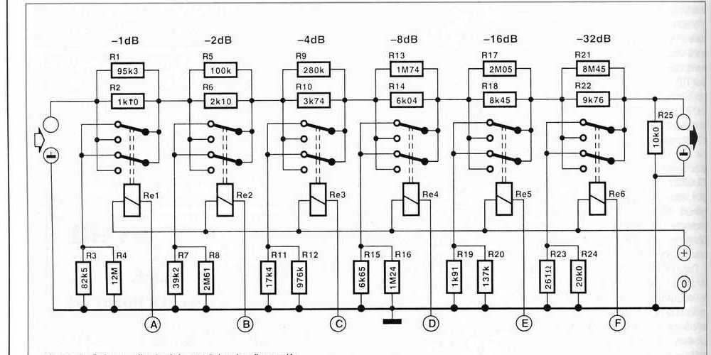

non vi mette un poco d' ansia quel ring-ring sui fronti della quadra nella simulazione del trafo postata ?
Una soluzione a resistori, benchè non sempre scevra da problemi come citato da molti, però non presenta mai quel tipo di risposta (causato dalle risonanze ad alta frequenza con gli elementi reattivi interni del trafo...).

Per I quesiti di Mauro, anche se discussi in parte in un vecchio 3D su questo forum:
http://beradio.com/notebook/passive_att ... index.html
http://digilander.libero.it/hamweb/risorse/stepper.htm
http://digilander.libero.it/cisarsv/tec ... uatore.htm
http://www.vaneijndhoven.net/jos/switchr/index.html
http://www.quadesl.com/attenuator.html
ed un semplice esempio di cella a T a rele con 10K di impedenza già calcolata (origine nota rivista elettronica...):
PS: ho corretto i link.... :oops:
Ragà,
Originariamente inviato da mauropenasa - 22/11/2006 :  18:29:59
molta ansia... :D Una R è sempre una R 8)
