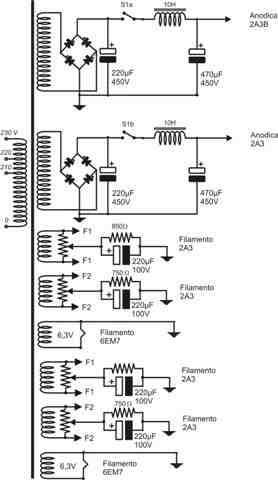

In verita ai trasf + cari ci sono arrivato dopo aver provato la differenza tra i trasf di un negozio di Milano ben fornito , e quelli di un altro che adesso monto e che per motivi di pubblicità non faccio nomi , in questo caso pubblicità negativa è positiva , già col solo triodino cambiando i trasf di uscita si è aperto un palcoscenico ,la differenza è stata + che tangibile , da quella esperienza ho capito che almeno per le valvole quello che conta è la qualita dei trasf., cmq , che. è meglio prenderli di qualità è purtroppo la qualità in certi casi costa......poi ci sranno eccezioni , ma con le valvole credo che è meglio non lesinare , come pure i condensatori , ma questo non lo devo certo affermare io ...........Con questo non polemizzo ma leesperienze servono a non ripetere degli sbagli e a buttare soldi , certo la panda cammina , ma un alfa ( senza esagerare nei confronti!) ci si cammina meglio .
Inviato: 22 ott 2006, 00:07
da TQWT
Riccardo ho difficolta ad inserire lo schema , posso inviarlo ate e poi lo posti tu , oppure se mi spiegate come fare ....

Inviato: 22 ott 2006, 00:43
da TQWT
Inviato: 22 ott 2006, 00:46
da TQWT
In effetti sarei + che contento di non buttare tutto in ...fumo sè qlc mi puo' aiutare a migliorare il "piccolino" ne sarei felice
Originally posted by TQWT - 21/10/2006 :  19:46:26
Mi sembra un bel circuito. La chiave di volta sta tutta nelle prestazioni del trasformatore interstadio mi sa. Migliorare vorrebbe dirne provarne diversi, ma col costo che hanno fai prima a fare un OTL :)
Io non ne ho mai costruiti, ma so che sono rognosetti, per esperienza di amici e per racconti diretti di progettisti OTL di trentennale esperienza (Graaf).

Infatti l'interstadio è stato il + costoso della batteria , ma in verità tornando all'OTL pare che abbia una marcia in + ed in verità mi farebbe piacere capire anche il perchè , chiaramente .
O proprio la mancanza di Trasf è punto di forza , un amico per scherzo fece un finale con una 2A3 ed un altra valvola , di quale non ricordo la sigla con veramente 6 componenti , con accoppiamento diretto , leggerino sulle basse freq. ma la differenza del triodino era una maggiore messa a fuoco ed apertura e piacevolezza sonora maggiore , poi smontato perchè proprio quell'accoppiamento a dire di "Ugo" "critico" e a rischio di rotture di valvole .
Francesco , cmq c'è poco da migliorare sul mio praticamente .......

Ahi ahi, Ipse dixit.
O si leva il trafo interstadio, sostituendolo con un qualche accoppiamento alchemico, oppure....

Originally posted by TQWT - 21/10/2006 :  20:25:43
Senza cambiare trasformatori, potresti provare il bias fisso, due generatori di -Vbias separati per ciascuna della valvole molto ben filtrati e tarare per avere le valvole il più possibile simili e nelle stesse condizioni.
PS se la 10K dopo l'intestadio serve necessariamente (per estendere la banda o togliere risonanze) mi sa che il trafo non è il massimo.

Hai provato a vedere quanto distorce? Prova , tenendo l'interstadio (cos'è? un Tango nc-20?) uno schema stile asano.
Inviato: 22 ott 2006, 01:46
da mariovalvola
10K su 5 K!!! (non avevo visto). E' proprio preso per le orecchie il povero trafo. Lo linearizzi ma uccidi dinamicamente l'amplificatore. Secondo me :oops:
Originally posted by mariovalvola - 21/10/2006 :  20:35:55
La grafica dello schema è tipica di Megahertz, i trafi saranno Euterpe.
