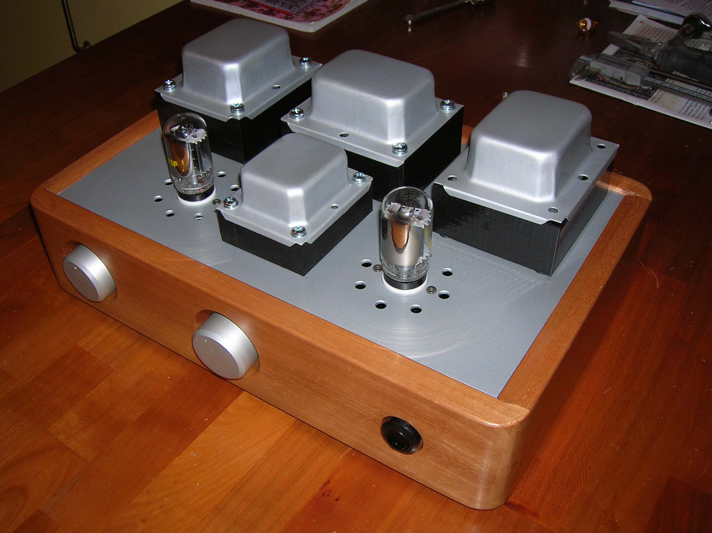

Credevo che fare i cabinet fosse la parte più divertente del lavoro.
E poi non ci vuole neanche molto, questo credo di averlo iniziato a giugno :oops:

Paolo, tu sei un mago, non fai testo..
Io ancora penso a cosa potrebbe essere un cdplayer costruito da te...

Non lo dire a mia moglie, ma quest'estate a Naxos sono andato in una cava di marmo e sono riuscito a farmi regalare da un gentile operaio locale, un piano in marmo bianco. L'intenzione sarebbe di fare una meccanica CD con la CDPro della Philips su sospensioni a molle. Prima però devo fare alcune modifche alla camera dei bimbi (non centra nulla, ma è in coda da prima).

Bella idea e modo di fare un cabinet Paolo complimenti.!!Il mio problema è proprio il tempo purtroppo e anche il fatto che non ho un laboratorio dove lasciare oggetti da finire un po alla volta.

Inviato: 26 ott 2006, 17:53
da PPoli
Tipo così? (ultima foto a metà pagina)
Anche i grandi standardizzano, soprattutto nella direzione da cui sorge il sole
Inviato: 26 ott 2006, 17:57
da marziom
ci siamo....ci siamo incartati..... :evil:
PPoli parla di un cabinet stile valvolare classico (cornice di legno + top in metallo).
io e plovati pensiamo ad un cabinet tutto metallo da forare
riccardo che non ha l'attrezzatura vuole un cabinet pronto per l'uso gia forato.................
:evil:
.....non ce la facciamo, non ce la facciamo......
per riccardo: IMHO è impossibile standardizzare la foratura del top.... banalizzo: per un push pull ce ne vogliono 4, per un SE 2..... raddrizzi a vuoto o no?...... e via cosi.....
