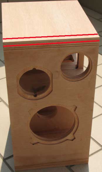

Sono andato a prendere le casse dal falegname a cui le avevo date per faremi levigare e mettere in piano 5 dei 6 lati dei cabinet.
Dico 5 perchè avevo chiaramente specificato di non toccare i frontali già fresti con gli incassi per gli altoparlanti. Come parlare arabo, ha levigato anche i frontali.
Ora, tralasciando il fatto che i cerstelli non sono più a filo, ci sono due punti dove si intravede lo strato inferiore del multistrato, su entrambe le casse e sempre solo sui frontali (entrambi collocati nei pressi della fresatura per il cestello del woofer).
Lo odio...
Come diavolo risolvo il problema? I cestelli sono fuori di quasi un mm ad occhio. E poi c'è il problema del fontale, che non può certamente essere più finito solo a cera. Se fosse solo per questo potrei anche verniciare solo il frontale con un colore opaco e lasciare il resto finito a cera, ma mi disturba non poco il fatto di aver perso la planarità tra le flange e i cestelli.
Lo odio...

Sono anni che sostengo che si perde più tempo a recuperare gli errori degli artigiani a cui abbiamo commissionati i lavori che a farceli da soli.
La vedo molto dura nel tuo caso, perchè il bello della cassa con le rigature del multistrato a vista si perde se appiccichi un foglio di qualcosa davanti, anche se ti limiti alla zona del frontale ed escludi i bordi, sembra qualcosa di posticcio.
A questo punto o le rivesti completamente con un piallaccio oppure ti prendi un rischio e levighi il frontale di 2-4 decimi, in modo da far affiorare dappertutto il secondo strato, sperando che il secondo strato sia bello come sopra, potrebbero esserci nodi, giunte o buchi. In quest'ultimo caso però ti rimane la soluzione della verniciatura.
Ultima soluzione, laboriosa, con una fresatrice tiri via 2 decimi solo nella parte del pannello, preservando i bordi, rifinisci gli angoli a mano (scalpello) e ci metti un bel pannellino da 2 decimi di piallaccio a scelta, oppure a quel punto gomma, pelle, ...
Puoi anche riprendere le fresate per allineare le flangie, però devi utilizzare un pezzo di legno, dentro ai dori, che ti faccia da centro.
In ogni caso un bel lavoretto, e tu che volevi risparmiare tempo...

per mezzo millimetro forse nulla, ma visto che è così poco magari riesci ad abbassare la sede interna lavorando di carta vetro, eventualmente una levigatina con il dremel porta via pochi minuti...Allora...calibro alla mano sono fuori di circa 5/6decimi sui cerstelli degli altoparlanti, qualcosa di più sul tubo di accordo.
Filippo cosa succede se me ne frego altamente e non sono perfettamente a filo col frontale ma fuori di mezzo millimetro?
Originariamente inviato da titano - 11/10/2006 : 12:32:32
Tieni conto che devi mettere anche una guarnizione di stucco plastico che ruba qualche decimo
- Messaggi: 1069
I 5decimi sono stati misurati con la guarnizione (ho usato uno strato sottile di silicone). Comunque carteggerò bene la fresatura e vediamo cosa ne viene fuori.per mezzo millimetro forse nulla, ma visto che è così poco magari riesci ad abbassare la sede interna lavorando di carta vetro, eventualmente una levigatina con il dremel porta via pochi minuti...
Quanto alla questione estetica del frontale, penso che vernicerò solo la tavola frontale di nero o grigio opaco, con il resto finito a cera.
Le fresature a 45° non sono su tutta la profondità delle tavole laterali e quindi il gli strati dell'okumè formano anche una "cornice" sullo stesso piano della tavola frontale.
Dovrebbe venire accettabile. Peccato non poter fare una foto x farvi valutare la situazione

6 decimi...
... e un pannellino di formica colorata che porta via giusto 6 decimi?, Te lo tagliano facilmente preciso preciso?
Le svasature a 45° sono verso l'interno o verso l'esterno?
Prchè se sono all'interno e la cornice "cresce" non hai problemi a metter un pannellino, se sono esterni e la cornice "cala" si.
- Messaggi: 1069
Non credo di aver capito cosa intendi per esterno ed interno.
Scusa la foto ma è l'unica che ho disponibile da dove scrivo...
...immagina di vedere anche i due pannelli lateriali incollati. Le linee rosse indicano più o meno gli spigoli della fresata a 45° (come prima immaginala su tutti e quattro i lati)
Se vedi a contatto col frontale e sullo stesso piano rimane una specie di cornice evidenzata dagli strati della tavola.
Comunque vedo cosa riesco a fare levigando un po' a mano le fresature, se funziona poi passo tutto con un paio di mani di turapori, vernicio solo la tavola frontale e poi passo la cera.

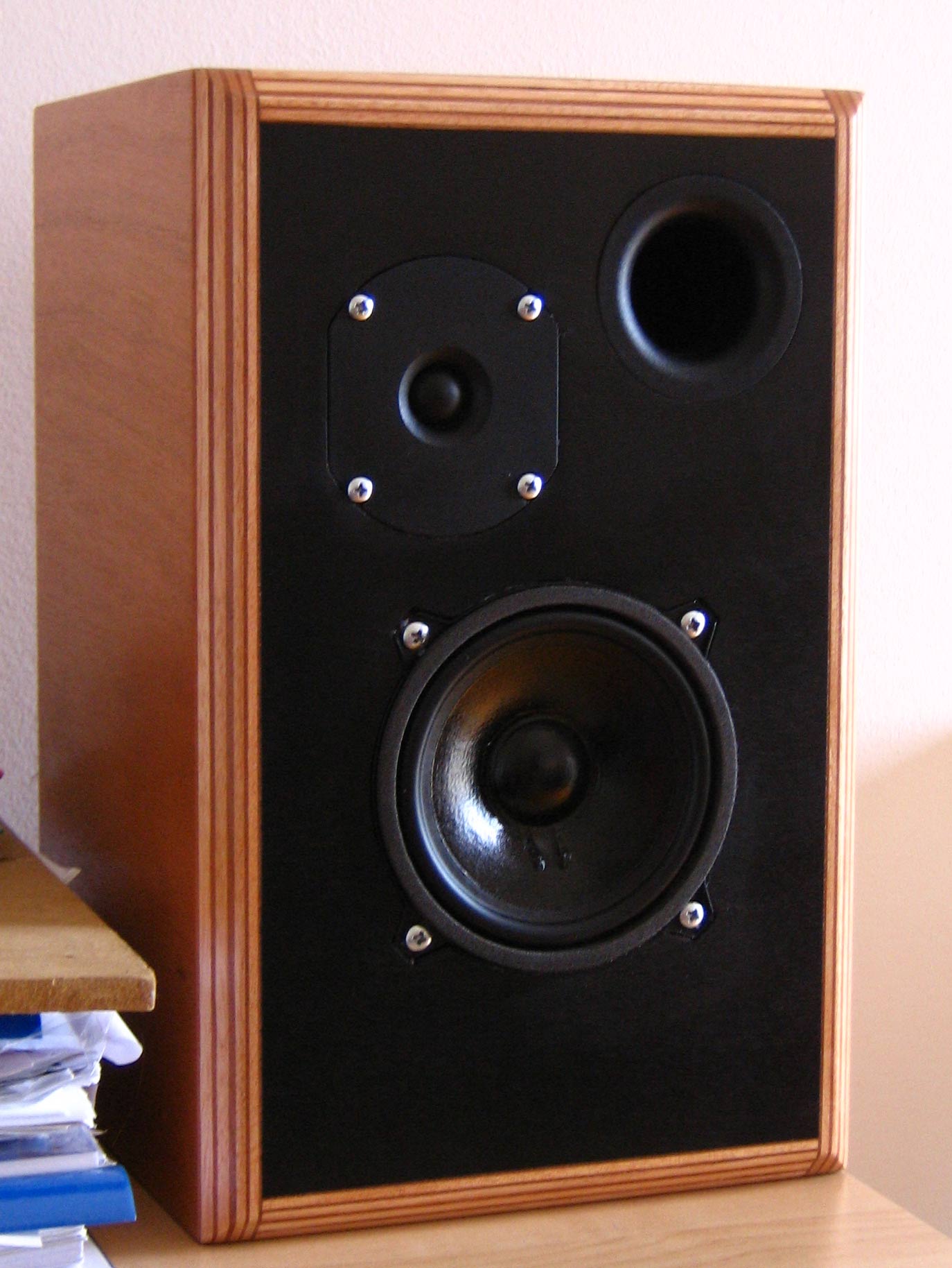

Aggionamento:
Ieri ho preso un rotolo di carta adesiva nero opaco per fare qualche esperimento prima di decidere come finire il frontale. Devo dire che mi piace l'idea di verniciare solo la tavola frontale. Si inghiotte letteralmente gli AP e il tubo di accordo.
Aggiudicato.
Ho dato una prima mano di turapori della liberon come suggerito da Paolo. Bello, è leggermente ambrato, ha dato un tocco di calore in più alla tinta originale. La prima mano ormai è asciutta e devo dire che la sensazione tattile è molto diversa dal turapori al nitro. Il secondo rende la superficie molto liscia e "palstica", mentre quello usato compatta solo il legno lasciando comunque la sensazione di toccare la tavola invece di uno strato protettivo.
Al punto che non so se mi conviene dare una second amano o provare a carteggiarlo bene per vedere quanto si riesce a "tirare".
Consigli?
Aggiudicato.
Consigli?

Io di solito do una mano sola, poi passo con carta molto fine (400) o meglio ancora con una paglietta, ma senza premere molto, giusto una passata per lisciare e poi passo direttamente la cera. Temo che due mani rendano il fondo troppo impermeabile, e che poi sei costretto a carteggiare per preparare il fondo per la cera. Inoltre non credo che la vena del legno venga fuori meglio con due mani, già la prima fa miracoli. Se però vuoi fare degli esperimenti sappimi dire.
