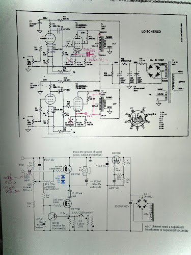

Andando alle modifiche, dello scherzo vero?, quello che ho fatto io è "semplicemente" modificare lo stadio di uscita per trasformarlo in cathode follower, in soldoni si cortocircuita il primario del TU e si toglie il condensatore sul catodo del pentodo (non ricordo se la resistenza che c'è va cambiata o se va bene quella, nel caso lo valutiamo insieme), l'uscita viene presa a quel punto proprio dal cathodo della finale (con o senza* condensatore di uscita).
Facendo questo trasformi il finale in un "muscoloso" pre, perfetto per pilotare il Follower.
Volendo si potrebbe migliorare ulteriormente la modifica sostituendo la resistenza di cathodo del pentodo con un CCS... ma questa è un altra storia.
Perdona la mia descrizione cosi succinta, ma non ho uno schema sottomano adesso, prova ad abbozzare le modifiche che ti ho scritto su un pezzo di carte e poi postale qui cosi vediamo se è tutto a posto.
* se lo usi con il follower puoi omettere uno dei condensatori che ci sono tra uscita del pre e ingresso del finale, io ti suggerisco di lasciare il condensatore sull'uscita e saltare quello dell'ingresso del Follower.

si, non leggo il valore della Rk del pentodo, quant'è?bradypus ha scritto:
In rosso le modifiche.
Sul follower, fai come me, metti doppi RCA uno con condensatore e uno senza, cosi puoi sempre usarlo con un pre "normale".

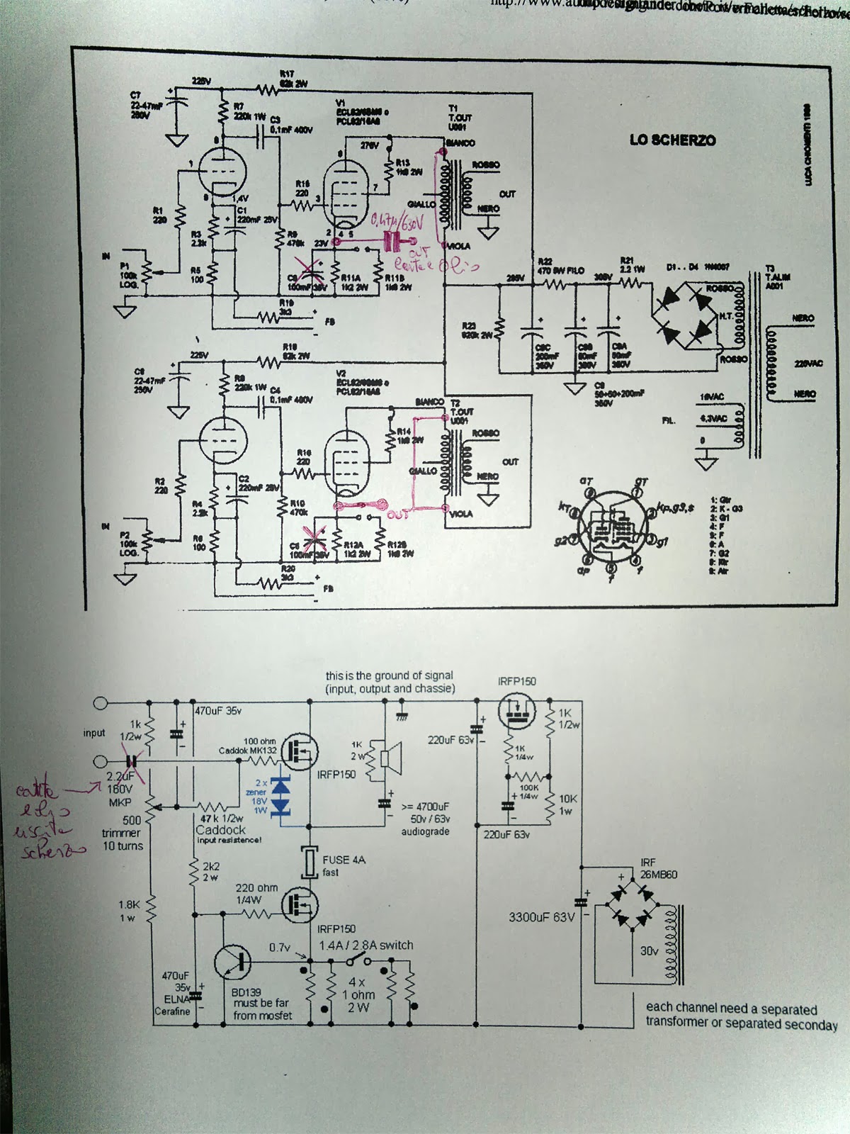

Ne approfitto per fare il punto della situazione, perchè sto chiedendo consigli anche ad Andea Ciuffoli ( veramente disponibile, grazie Andrea), il progettista del Power follower ( http://www.audiodesignguide.com/PowerFollower/ ). Lui mi ha indicato delle modifiche simili alle tue ma leggermente più invasive :

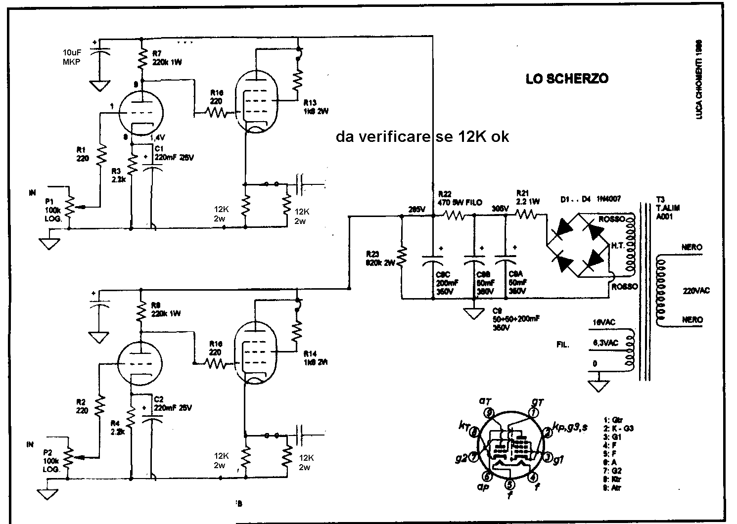

Prima bozza di modifica di Andrea Ciuffoli, nel canale in alto sono le stesse tue modifiche, nel canale in basso elimina il C3 di accoppiamento ( perchè? ) e porta la resistenza di catodi del pentodo a 6k8, per avere più tensione in uscita.
Resistenza di catodo a 12k. Do per scontato che sia una sola e non due in parallelo ( nello schema originale non era un parallelo ma un ponticello da tenere aperto in condizioni standard.

1. che valore di capacità e tensione deve avere il condensatore di uscita? Posso usare il condensatore di accoppiamento tolto? E' un carta e olio da o,1 microfarad 400v.
Il mio dubbio, che esprimerò anche ad Andrea, è se la sonorità dello Scherzo si perda un pò per strada con tutte queste modifiche.
Domande:

Era la mia idea iniziale; ma alla ricerca di maggior potenza e volendo usare il Power follower, Andrea considera il guadagno dello scherzo troppo basso. Lo Scherzo come pre ha in uscita dai trasformatori 5 V RMS ( la mia idea era che aggiungendo in finale a guadagno unitario avrei mantenuto il suono dello scherzo ma con la corrente necessaria a pilotare i miei diffusori). Andrea Ciuffoli consiglia invece 10-15 V RMS per pilotare al meglio il finale ( a guadagno unitario ).
Se lascio tutto così secondo te cosa succede? Cosa vado a perdere?

Non mi dispiace la versione di Andrea, anche se una versione ad accoppiamento diretto (cioè senza cap di mezzo) può essere più complicata da mettere a punto nel bias.
Puoi provare tutte e due le versioni e/o andare direttamente su quella di Andrea.
Riguardo le altre domande (spero di non saltarne nessuna):
1) il cap ci vuole di valore pari almeno a quello che c'era sul follower.
2) sonorità dello scherzo... certo che sarà travolta, bè quasi, stai per passare ad un SS di tutt'altra pasta rispetto ad un piccolo valvolare.
3) cattiva idea il radiatore sottodimensionato con le ventole, io opterei decisamente per un radiatore Sovra-dimensionato.
