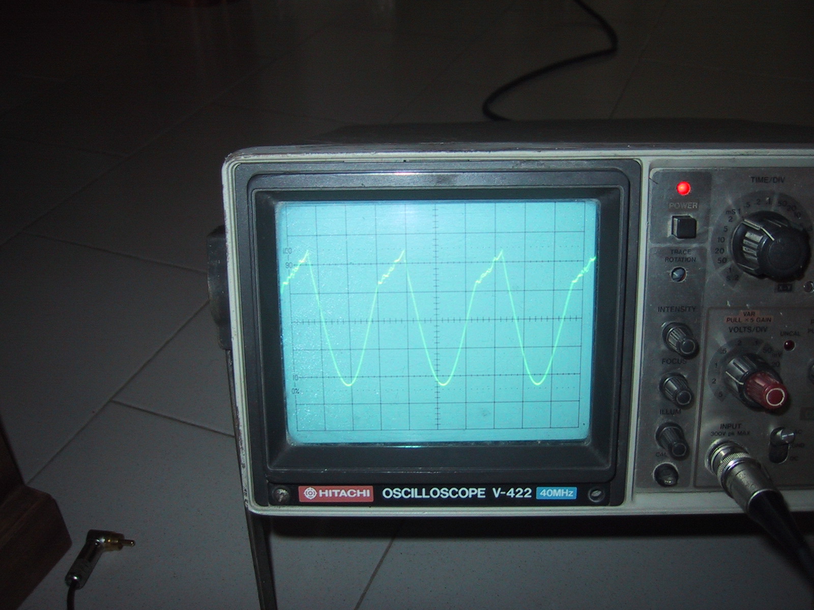

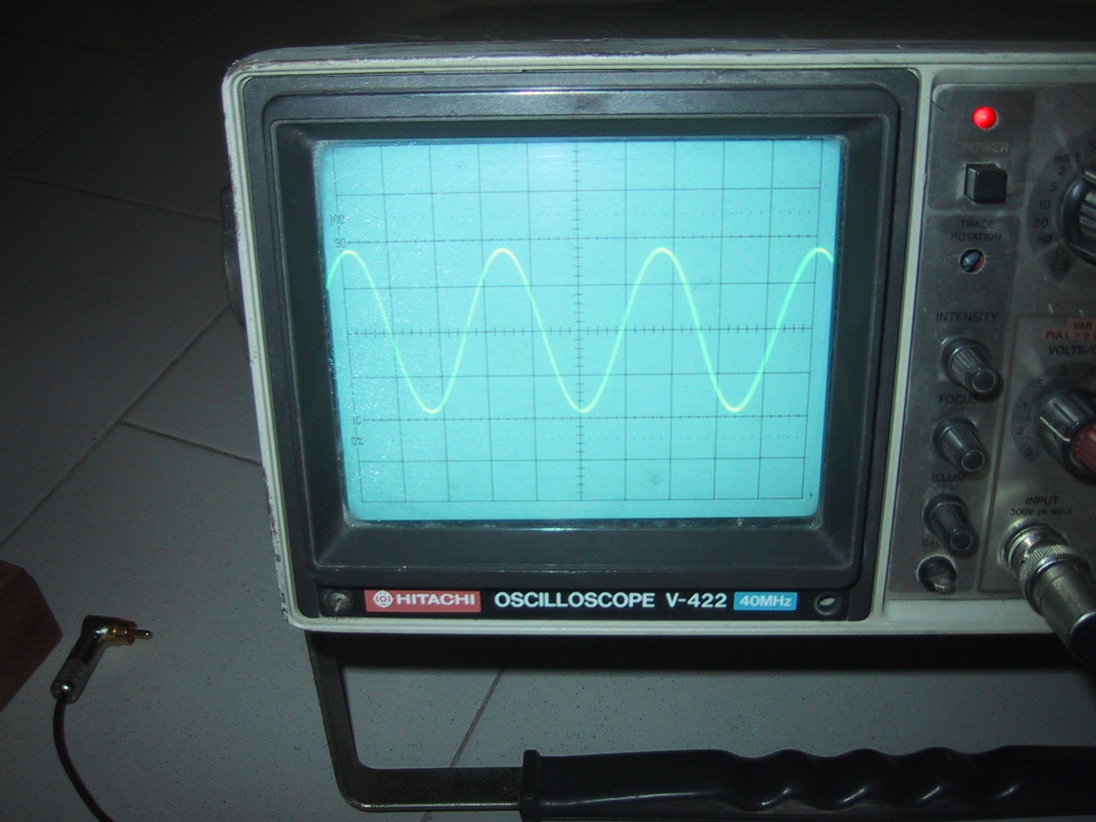

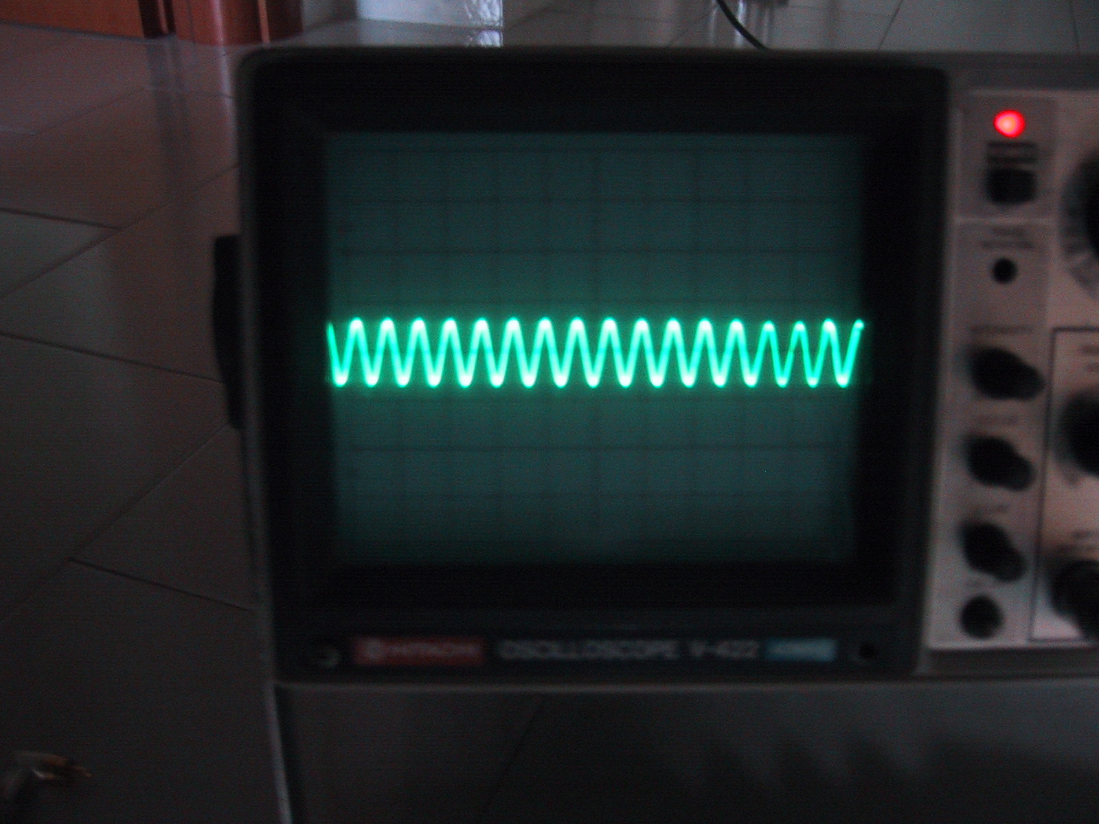

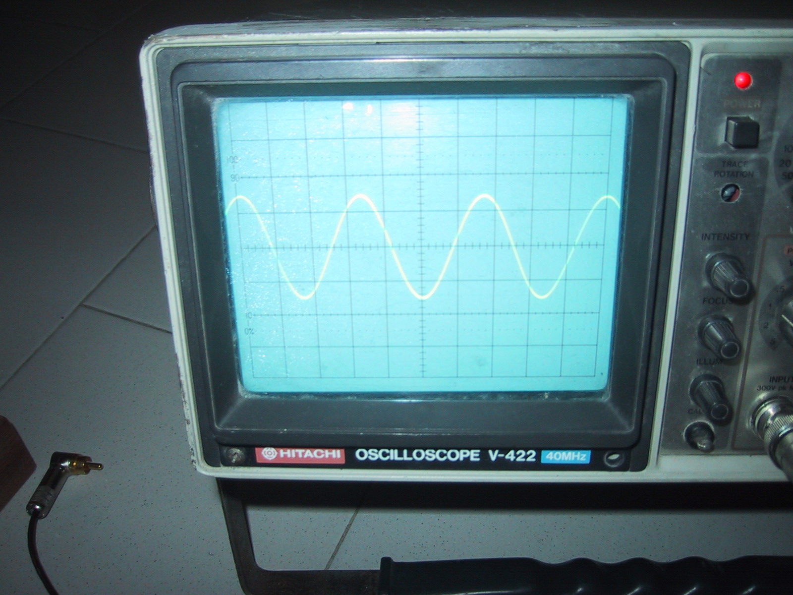

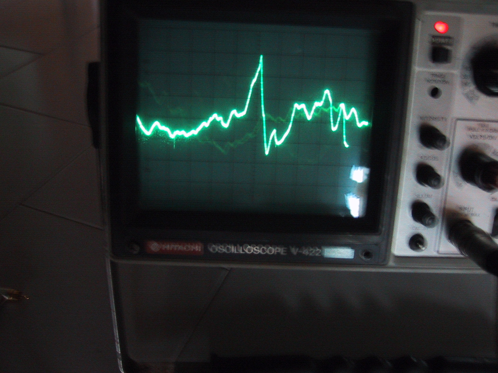

ieri ho approfittato del oscilloscopio per fare qualche misura con il disco test HFNRR:
tracce per la regolazione del antiskating (vi ricordo che sul mio sme3009 non c'è antiskating)
+12db
+14db
+16db
+18db....quella temuta da tutti!
...infatti si vede! devo provare a rimettere l'antiskating e vedere cosa succede...ma vado tanto bene cosi :-)

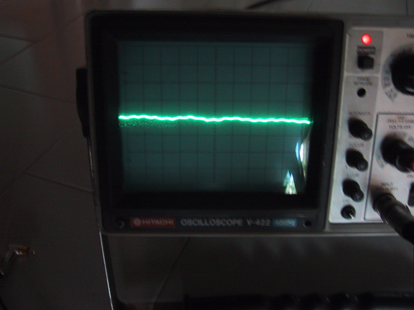

e adesso vediamo il rumore:
Fs. 20mv
braccio alzato
traccia "silenzio"
...tho ho beccato un click!

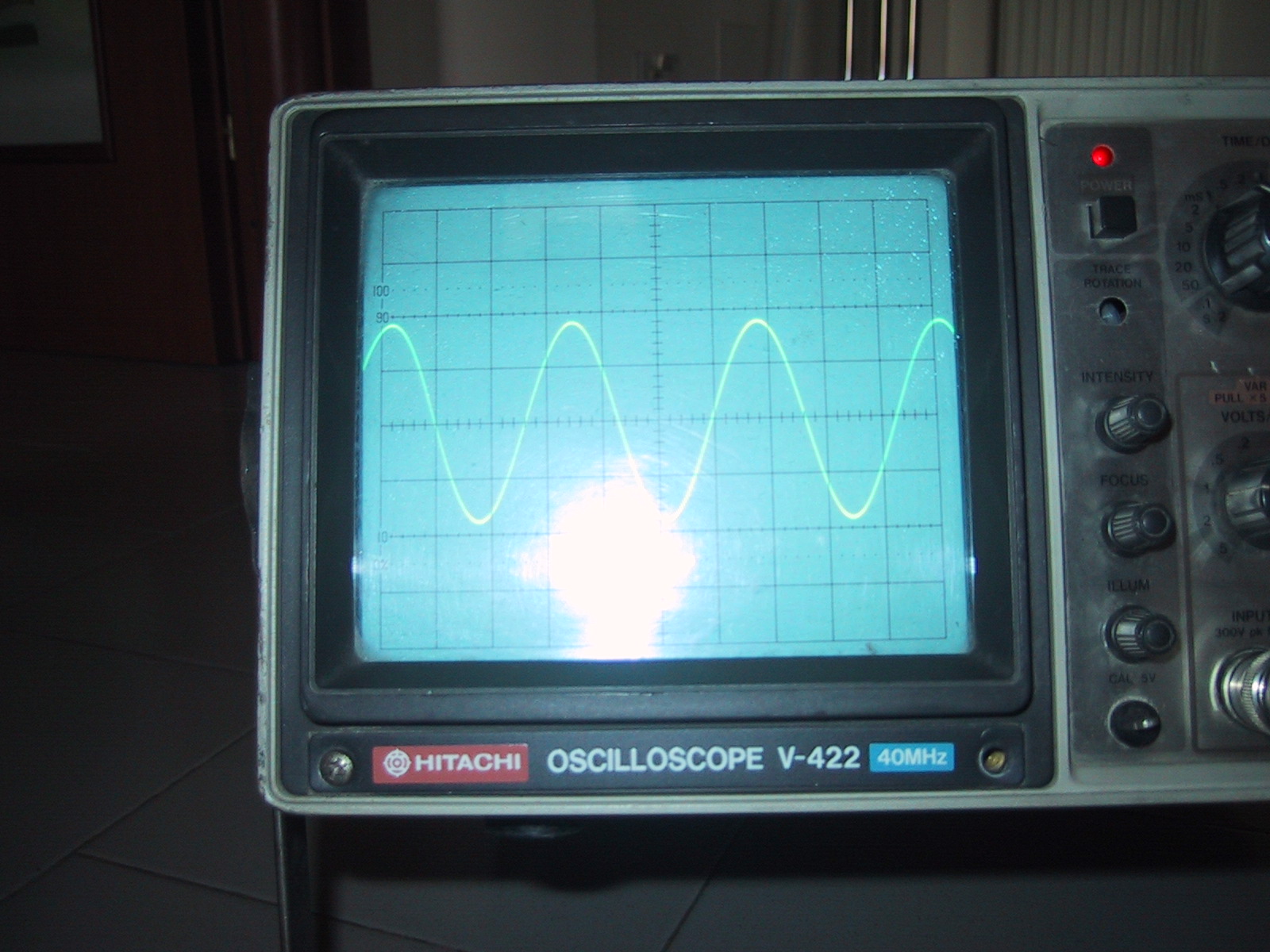

traccia 12db (fs. 2V)
che dite?......
