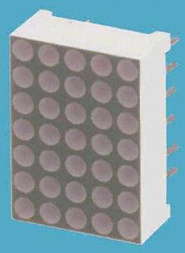

Cosa ne pensi di una serie di moduli led a matrice di punti? Bella rogna eh! ..con una sfilza di shift-registers a pilotarli e un codice un pò lunghetto!
Però vuoi mettere l'impatto estetico!! ..ne varrebbe la pena!

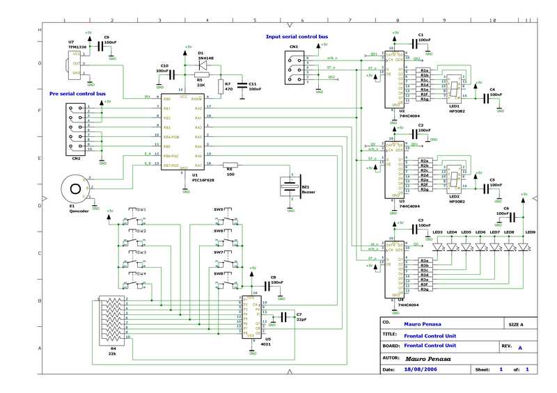

Se le funzioni restano come da disegno (7seg ecc...), credo che non ci siano problemi nell' usare un unico 16F628.
Diciamo che con un semplice uso di qualche shift reg cmos (4094 e 4021) si può gestire tutta la rete di visualizzazione e di input in modo par/ser senza tanta complessità, ne circuitale ne di soft.
Come dicevo, pensavo addirittura di fissare i led con un paio di 4094 dedicati, nella versione 74hc4094 in modo da dare fino a 5mA per segmento e finita li. Poche lire, aggiornamento (seriale a 3fili) a discrezione del chips e niente "flick"(e anche niente rumore di communtazione continuo).

1. Ora io con un Pic 16pin da meno di 2 euro e 4 Cmos da pochi cent mi sono presupposto di fare tutto il "quadro comando", minimalista ma con tutto quel che serve (esattamente come un Krell KAV o giù di li....). Per mettere un LCD compatibile servono almeno 6 pin in più oppure un hardware aggiunto di ser/par per entrare in qualche modo in seriale nel LCD.
2. Come dice Paolo, La mia soluzione di partenza prevede nessuna condizione di disturbo in fase di quiete, che non sia la normale emissione del Pic. Un LCD ha un elevatore di tensione a commutazione che genera un discreto disturbo, ed obbligherebbe a schermare bene tutta la situazione....

Intanto, per capire cosa intendo per "minimalista" guardate la bozza del mio circuito che ho messo giù ieri... (devo ancora provarla per definire alcune situazioni di collegamento e di soft, ovviamente...). Questa roba è predisposta per un controllo seriale completo di vari tipi di pre, fino a 8 ingressi, oltre al encoder del volume, visualizzazione, tastini di selezione Input e relativi led, ricezione IR rc5 (personalizzabile come diceva Roberto) e unico sfizio opzionale un mini buzzer che evidenzia la pressione di un tasto o altre condizioni....
In realtà, di trucchi sfiziosi potenziali ce ne sono altri, ma non li svelo ora, devo prima provare il tutto e fare un soft adeguato....
Sono indeciso se fare tutto SMD o no, e se la disposizione classica dei pulsanti, led ed encoder del mio disegnino iniziale sia condivisa dai potenziali interessati....

Scusate non avevo letto con attenzione i post precedenti. OK per i display a led e per la soluzione prospettata. Un unico stampato fatto per case HIFI2000 con anche la connettoristica RCA e almeno una BNC?
E magari visto che ci dobbiamo mettere dei buffer, lo spazio per un pre tipo minibax con un guadagno di 2,5, per pilotare di tutto?

Ti consiglio di leggere per bene tutto il thread!
Quello che sta proponendo Mauro non è un pre full-optional. E' la scheda di controllo adatta ad un pre. Il pre vero e proprio ce lo devi mettere tu!
Ti consiglio di tenere lontano da questo circuito gli stadi di ingresso e di amplificazione del segnale ..pericolo EMI! Sebbene evitando l'uso dei moduli LCD riduca di molto le emissioni, ricorda che fra gli IC digitali passano segnali con elevato rise time, quindi emettitori di interferenze potenzialmente pericolose.
Meglio schermare tutto con della lamina di ferro dolce o rame.
Un BNC? A che scopo? Credo che tu stia facendo confusione coi collegamenti digitali. Il BNC con imp caratteristica di 75 ohm, insieme al relativo cavo, è indicato per trasportare il segnale spdif limitando le riflessioni. Non porta nessun vantaggio per la connessione su linee a bassa frequenza, a parte una maggiore solidità rispetto al RCA.
Buon AudioFaidate!
Roberto
Buon AudioFaidate!
Roberto
Buon AudioFaidate!
Roberto
Buon AudioFaidate!
Roberto
- Messaggi: 8122
- Been thanked: 67 times
mi piacerebbe evitare di avere troppi stampati e fili in giro. Visto che un circuito stampato va fatto, sarebbe meglio un solo CS, al limite la parte pre non la si monta.
Mettendo lo stampato in verticale in un contenitore largo le due parti sono sufficientemente separate.
Per il BNC al posto del RCA, c'è stato un 3D su questo forum tempo fa. Non interessa l'impedenza caratteristica ma la disponibilità di contatti elettrici e meccanici migliori.
