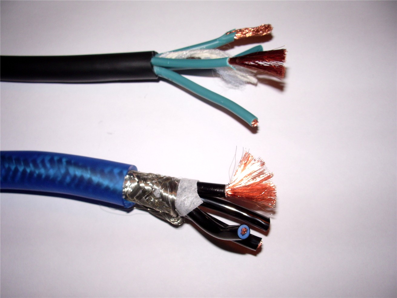

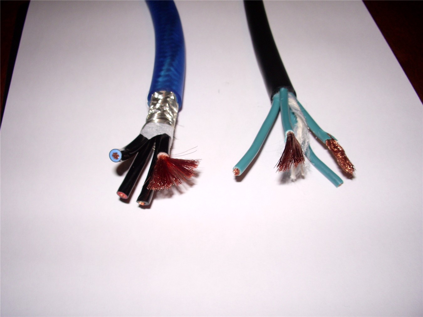

per quel che so il quadra blu è un cavo ottimo, magnificamente costruito, che nonostante la sua imponenza, sfoggia una "morbidezza" fuori dal comune :
prendendo uno spezzone da circa 10 cm, si riesce a piegarlo a 180° con due dita come ridere.
domani se interessa ne seziono uno per vedere l' intreccio .
Comunque se siete interessati vi dico io in privato dove comprarlo dato che conosco l' importatore per l'Italia di cui si rifornisce il Sbisà.( ovviamente per un quantità accettabile)
JOE
Ciao da JOE
Arge
Messaggi: 1007
Messaggio da Arge »
Eccomi qui, ed ecco il Quadra blu a confronto con l'Elephant.
Entrambi sono quadripolari con sezione del cavo di 4 mm quadrati.
come si può vedere il Quadra ha una costrizione assai migliore rispetto l' elephant sotto molti punti di vista.
Notare la flessibilità.....
ricordiamoci che è un cavo da 15,5 mm ( diagonale....)
Un saluto a tutti da JOE
Ciao da JOE
